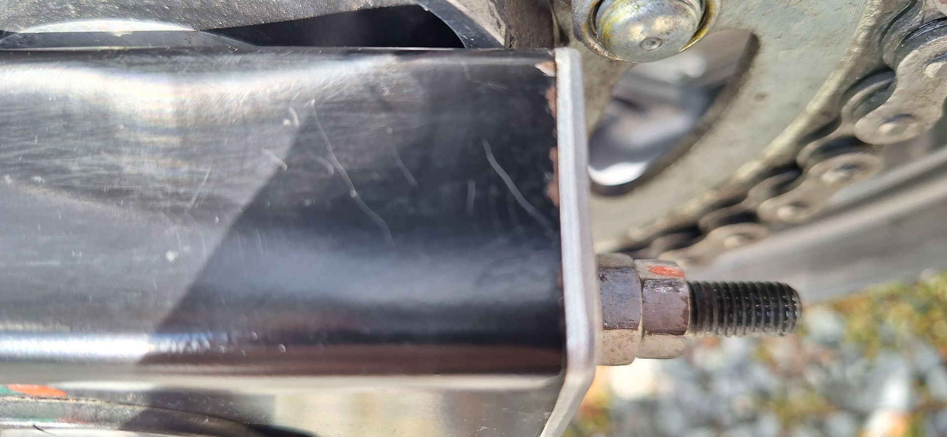

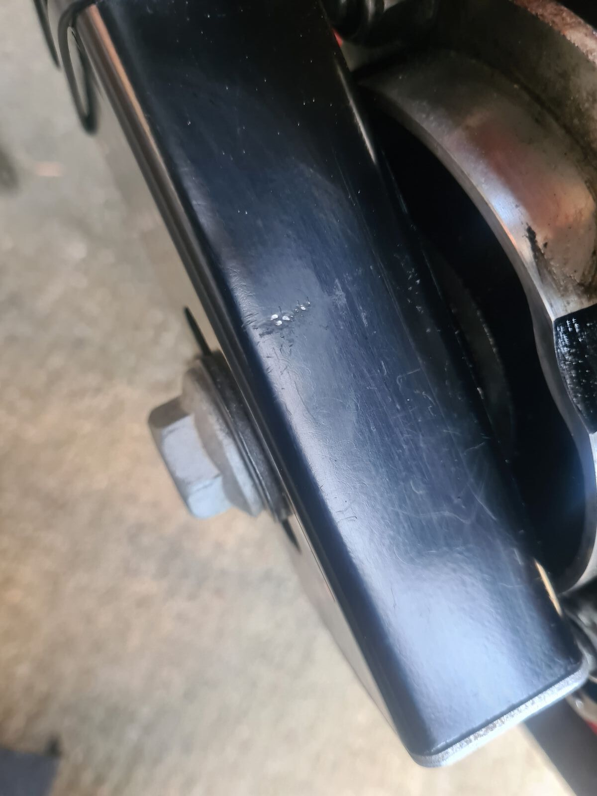

    Ich habe mir dein Foto einmal in voller Auflösung angeschaut.
    Die 3 "Löcher" sehen stark nach Abplatzungen aus die meiner Meinung nach nur durch Schläge
    also stumpfe Krafteinwirkung zu stande kommen. Ich kann mir kaum vorstellen das diese Schäden
    durch blosses Aufschieben des Schutzes zu stande gekommen sind.
    Gut zu sehen ist auch das unter dem Lack noch eine Grundierung oder ähnliches, also ein zusätzlicher
    Korrosionsschutz sitzt.
    Was sind das eigentlich für weisse Punkte die weiter vorne zu sehen sind, sind das "Microeinschläge die
    durch den Lack bis auf den Grund gegangen sind?
    Noch einmal zum Lack, dieser ist an Schwingen nie ganz hart weil sonst tatsächlich schnell größere
    Abplatzungen durch kleine Steinchen entstehen würden.
    Ob der Honda-Lack tatsächlich so schlecht ist? meine Schwinge sieht nach 8-Jahren noch gut aus.
    Sind auf der Innenseite vom Spritzschutz eventuell noch sogenannte Spritzgrate die sich in den Lack
    einarbeiten können?
    Fragen über Fragen, letztendlich werden wir es wohl nicht 100prozentig klären können.

    Die 3 Löcher sind tatsächlich allein durchs Aufschieben entstanden. Allerdings, wie du schreibst, mit Grat am 3D-Druck.
    Und klar ist eine Grundierung unterm Lack. Das ist eigentlich immer der Fall... außer:
    Bei meinen Lackierereien. Ich mache an Mopeds eigentlich alles nur noch mit Pulverbeschichtung. Da bin ich verwöhnt und kann über Spritzlack lästern.
    Ich habe aber viel und lange auch spritzlackiert. Bei Autoteilen mache ich es noch immer. Ich kann dir sagen: Ja, der Hondalack an der Schwinge des NC-Billigmotorrads ist schlecht.
    Die weißen Punkte: Ist Dreck. Kümmert mich nicht weil nicht bis zum Metall.

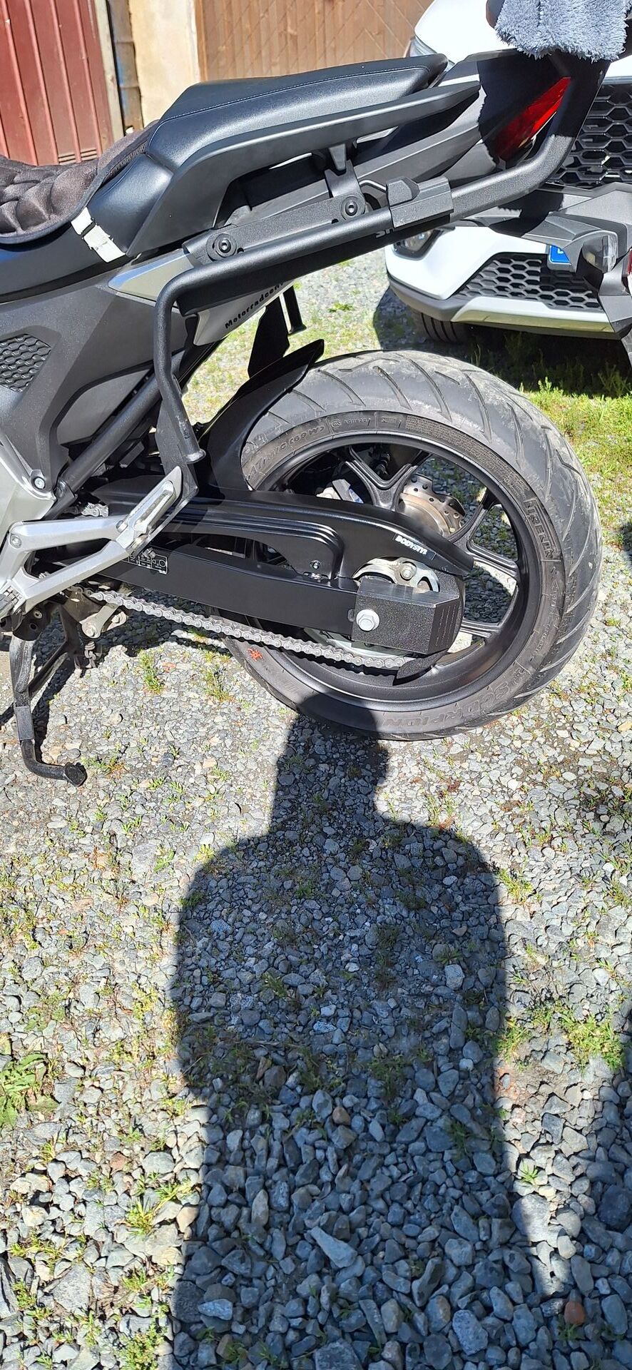

    DerBerliner ThomasLIP
    Wenn ich mir die Schadensposition auf der Schwinge anschaue und mit der Kante des Schutzes an meiner NC vergleiche kann das schon sein das dies vom Spritzschutz kommt.
    Das finde ich aber schon krass wenn ein Kunststoffgrad den Lack so durch schubbert.
    Aber dieser "Lack" ist schon extrem empfindlich, habe auf der Schwinge haufen Microkrater, da ich vor dem Kettenradschutz immer die Schwinge mit Küchenrollenpapier und Bremsenreiniger von den umherschleudernden Kettenfett befreit hatte.
    VG André
