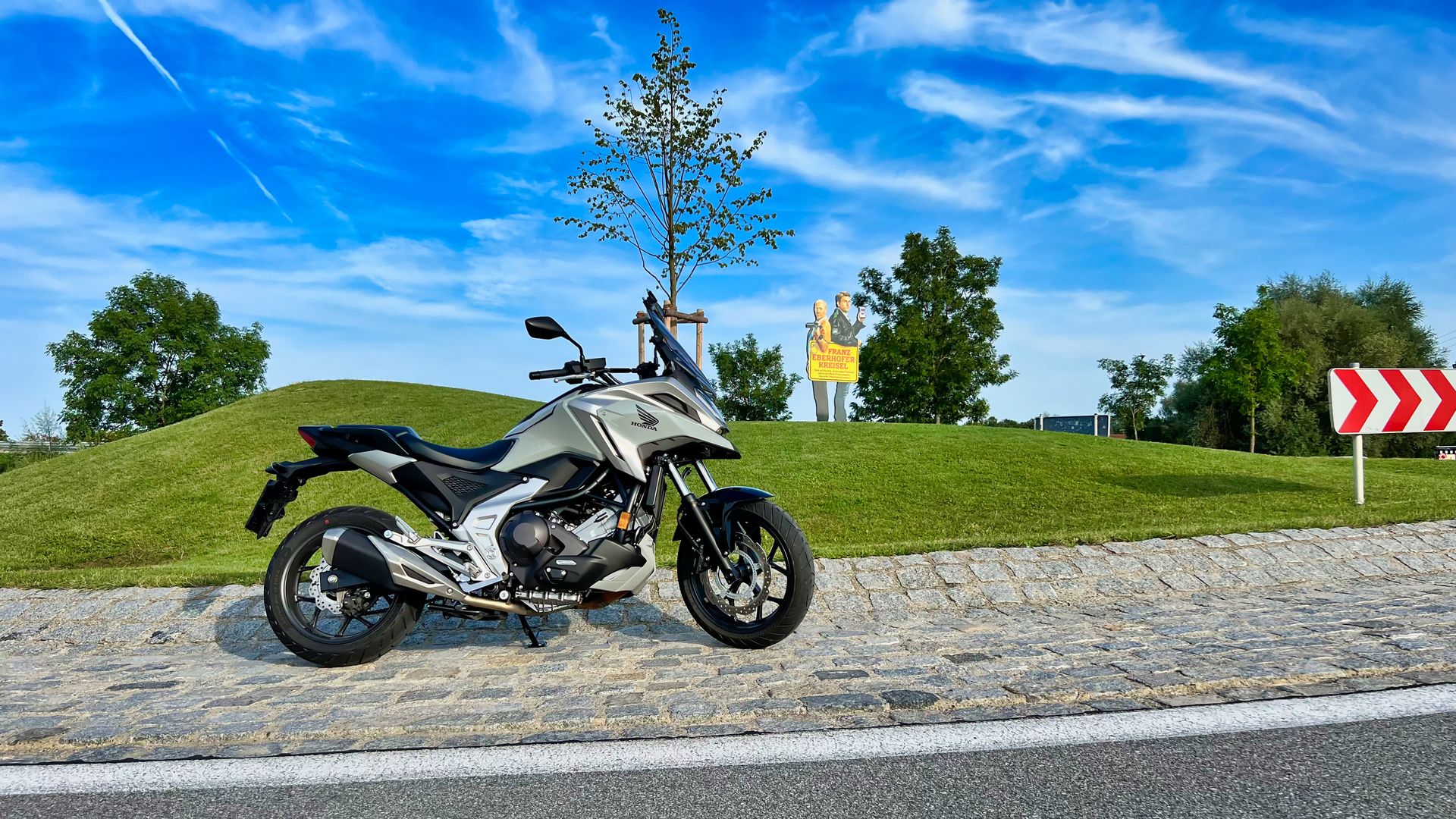

    Das hat geklappt, zumindest fast. Schaltet immer noch etwas später als die CTX seinerzeit, die in D bei 60 schon im 6. war. Aber hält die Gänge beim abtouren jetzt länger und traktort viel schöner, ich steh da beim Cruisen total drauf. Ich mag beim Auto auch Diesel lieber als Benziner. 😃
    Und kurz auf "Sport" umgeswitcht, schon wird es richtig munter.
    Heute außerdem die obligatorische Einweihungsfahrt durchgeführt, die bei mir jedes Moped muss, vier Runden um den Kreisel. Traditionen sind wichtig.

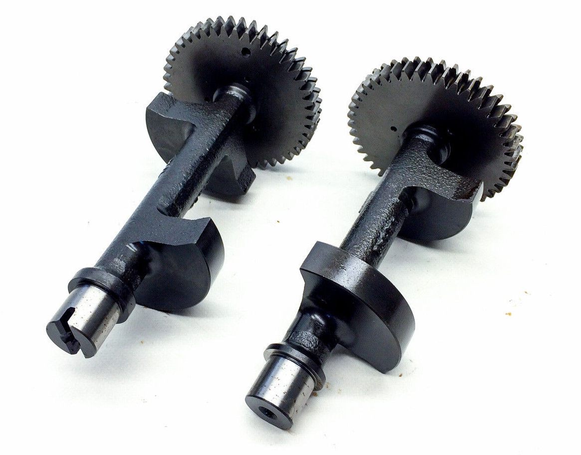

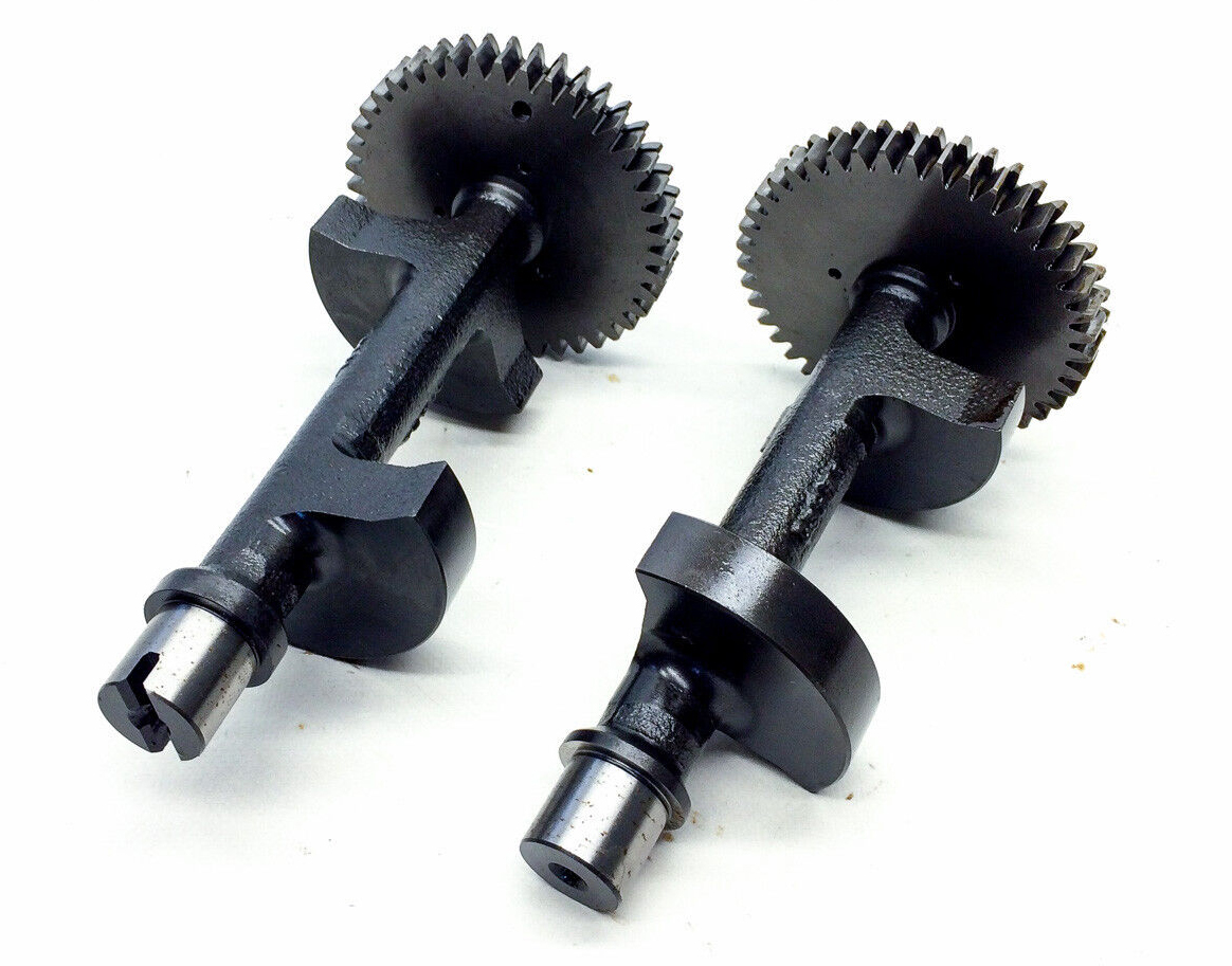

    Für richtig in die Kette hacken sind ja hauptsächlich großvolumige Einzylinder bekannt, da fängt eine zu lockere
    Kette wortwörtlich an zu schlagen.
    Um dieser, beim Zweizylinder weniger ausgeprägten Eigenschaft entgegenzuwirken, hat Honda im Gegensatz zur
    NC700 bei Einführung der NC750-Modelle ja bewusst eine zweite Ausgleichswelle verbaut um genau diese
    prinzipbedingte Eigenschaft abzumildern. (siehe Foto unten)

    Ausgleichswellen werden nicht für den Rundlauf des Motors eingesetzt, mit ihnen minimiert man Massenkräfte erster und zweiter Ordnung, die durch Kolben und Pleuel entstehen.
    Natürlich stellen sie rotierend irgendwie auch eine Art Schwungmasse dar, allerdings ließe sich dafür deutlich weniger Gewicht an anderer Stelle viel effizienter einsetzen.

    Hallo "-BW-"
    ich habe bewusst darauf verzichtet "oszillierende Massenkräfte erster und zweiter Ordnung" hier anzuführen.
    Das zu erklären und zu begreifen ist alles andere als trivial und würde einige unnötig überfordern.
    Du hast mit deiner Aussage nicht unrecht!
    Aber je größer die von der Kurbelwelle angetriebene Masse ist desto runder ist der Motorlauf. Je größer die
    angetriebene Masse je kleiner ist die Drehschwingungsamplitude, das spürt der Fahrer.
    Wenn man es genau betrachtet wir die Kurbellwelle bei jeder Zündung ja beschleunigt und dann durch die
    Gegenkraft z.B beim Beschleunigen wieder langsamer bevor der nächste Zylinder zündet. Einfach gesagt ein
    Auf und Ab der Kurbellwellenrotationsgeschwindigkeit.
    Um dieses in Fachkreisen genannte "ecken" des Motors zu minimieren ist Masse ein adäquates Mittel.
    Je größer die angetriebene, durch die Zündung beschleunigte Masse ist, je mehr Rotationsenergie kann
    zwischengespeichert werden und gibt diese Rotationsenergie zwischen den Zündtakten wieder ab.
    Als Beispiel nehme ich einmal den "Lanz Bulldog" einen 1-Zylinder Diesel-Trecker der bis zu 10-Liter Hubraum hatte.
    Dieser Motor hatte eine riesige sichtbare Schwungmasse. Hätte er die nicht gehabt wäre er unfahrbar gewesen.
    Er hätte so stark "geeckt" das er sich quasi selbst zerstört hätte.
    Ich denke deine und meine Aussagen zusamengenommen treffen es schon ganz gut.
