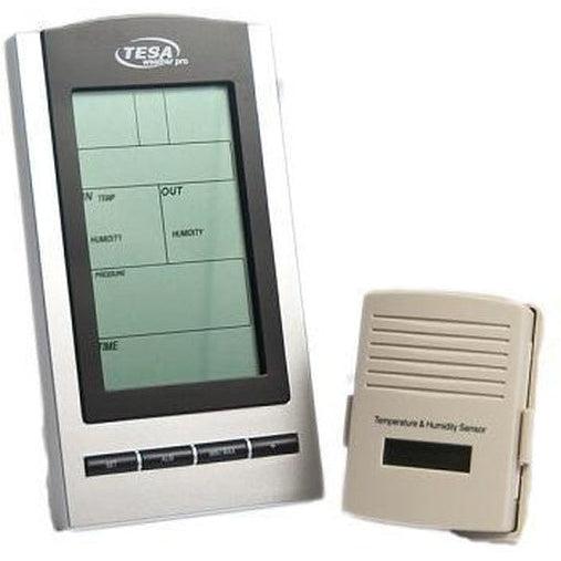

    Rahmen und Infos die in jeder Ansicht da sind, brauchen nicht mit den Flüssigkristallen dargestellt werden, das spart (sehr wenig) Strom, und reduziert die Rechenleistung die für die Anzeige gebraucht wird, so kann mehr dargestellt werden, mit weniger Power, was, wenn man gerade in der Nähe einer Leistungsgrenze (des Chips) ist, dafür sorgen kann, dass man den etwas kleineren (billigeren) Chip nutzen kann.
    Bestes Beispiel sind Wetterstationen.
    WS1151.jpg?v=1663401658
