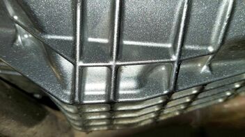

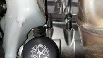

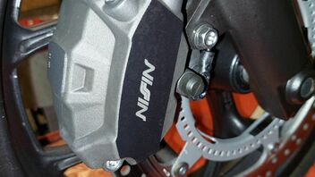

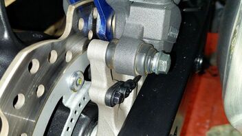

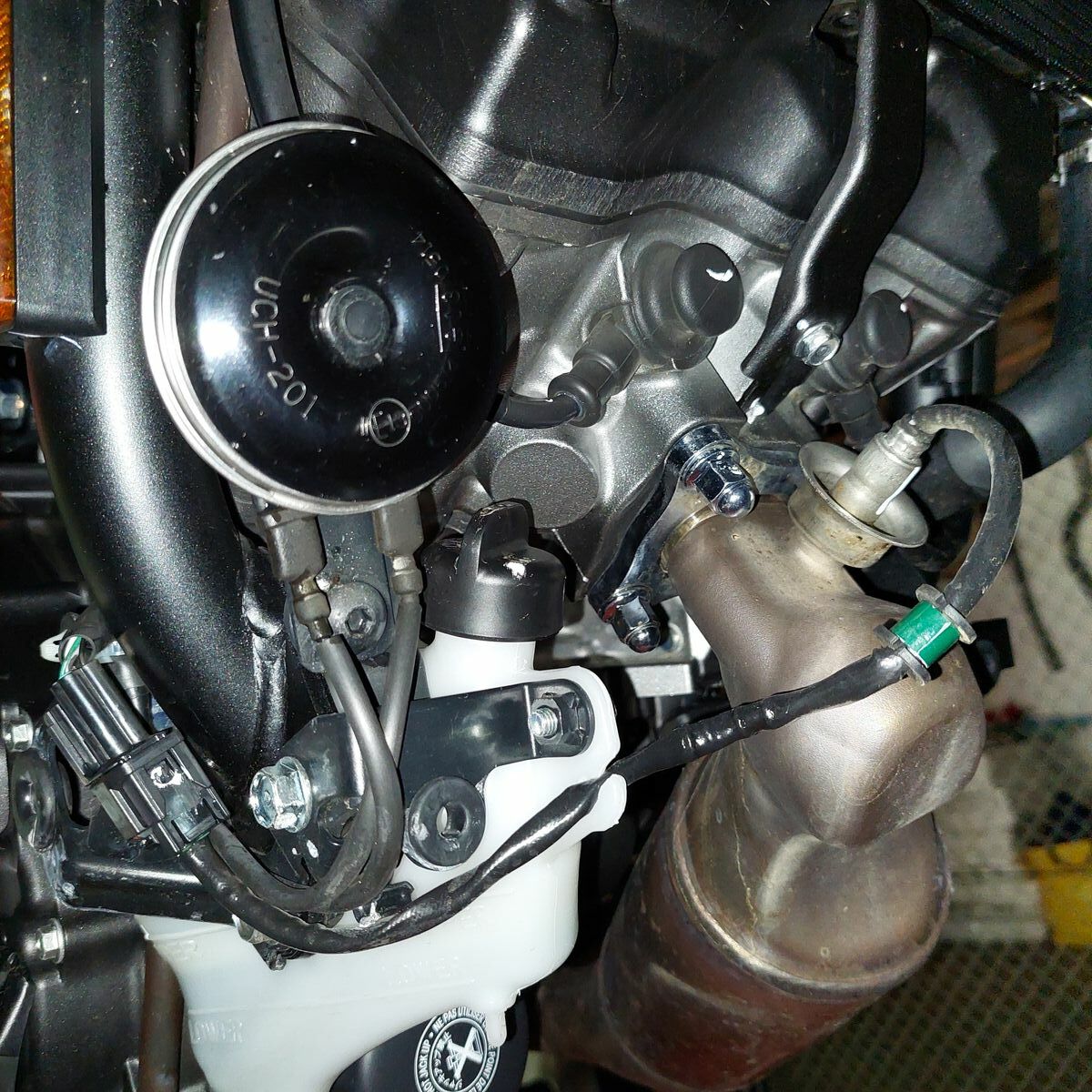

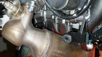

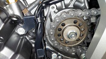

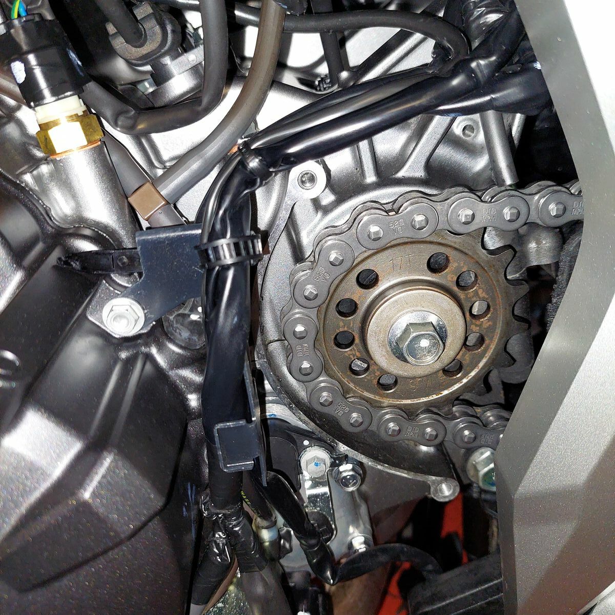

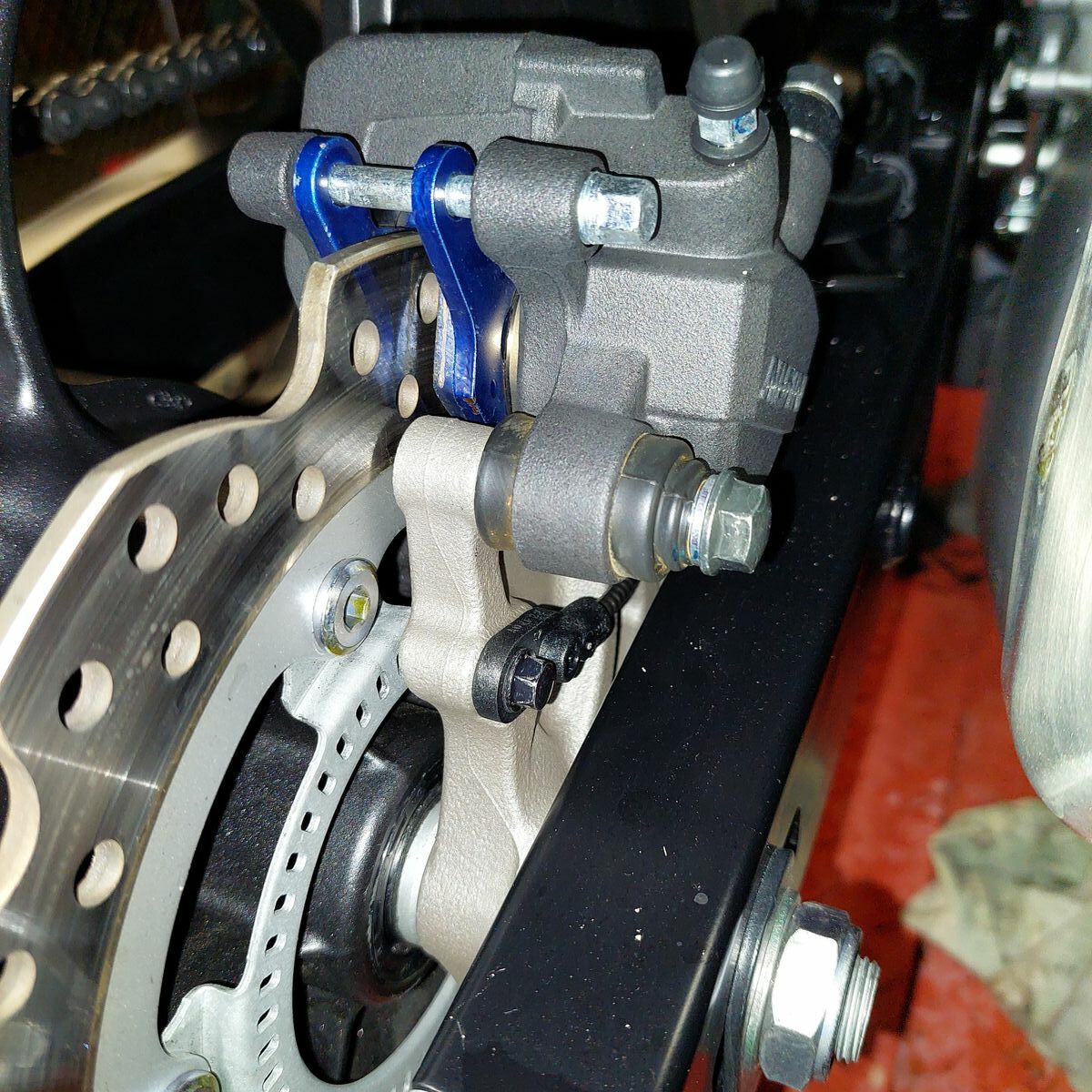

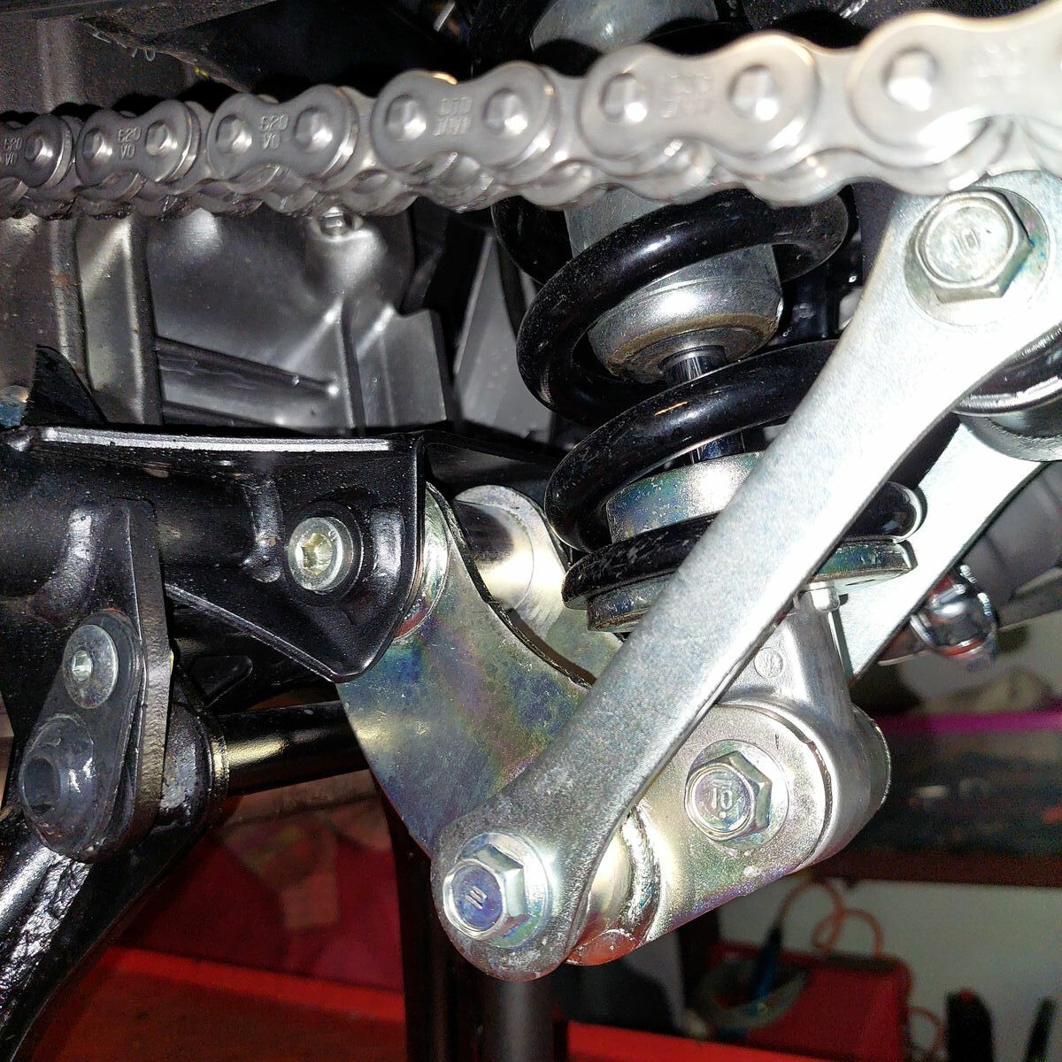

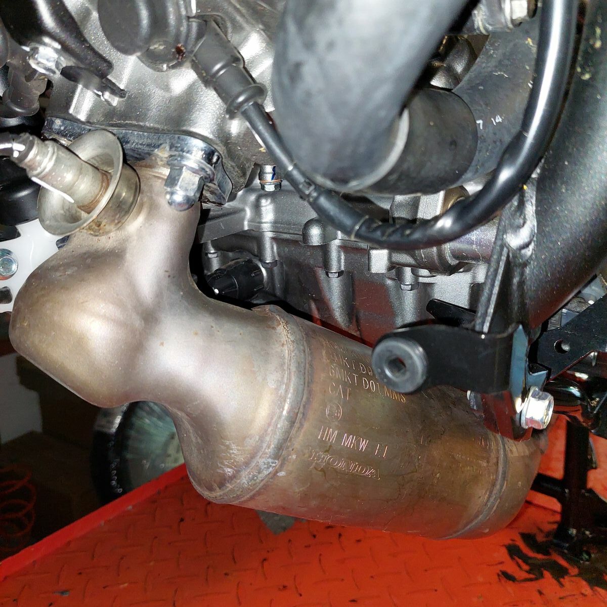

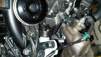

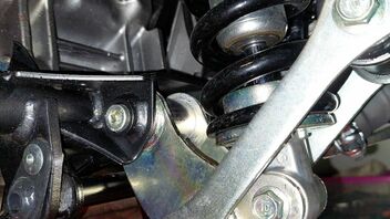

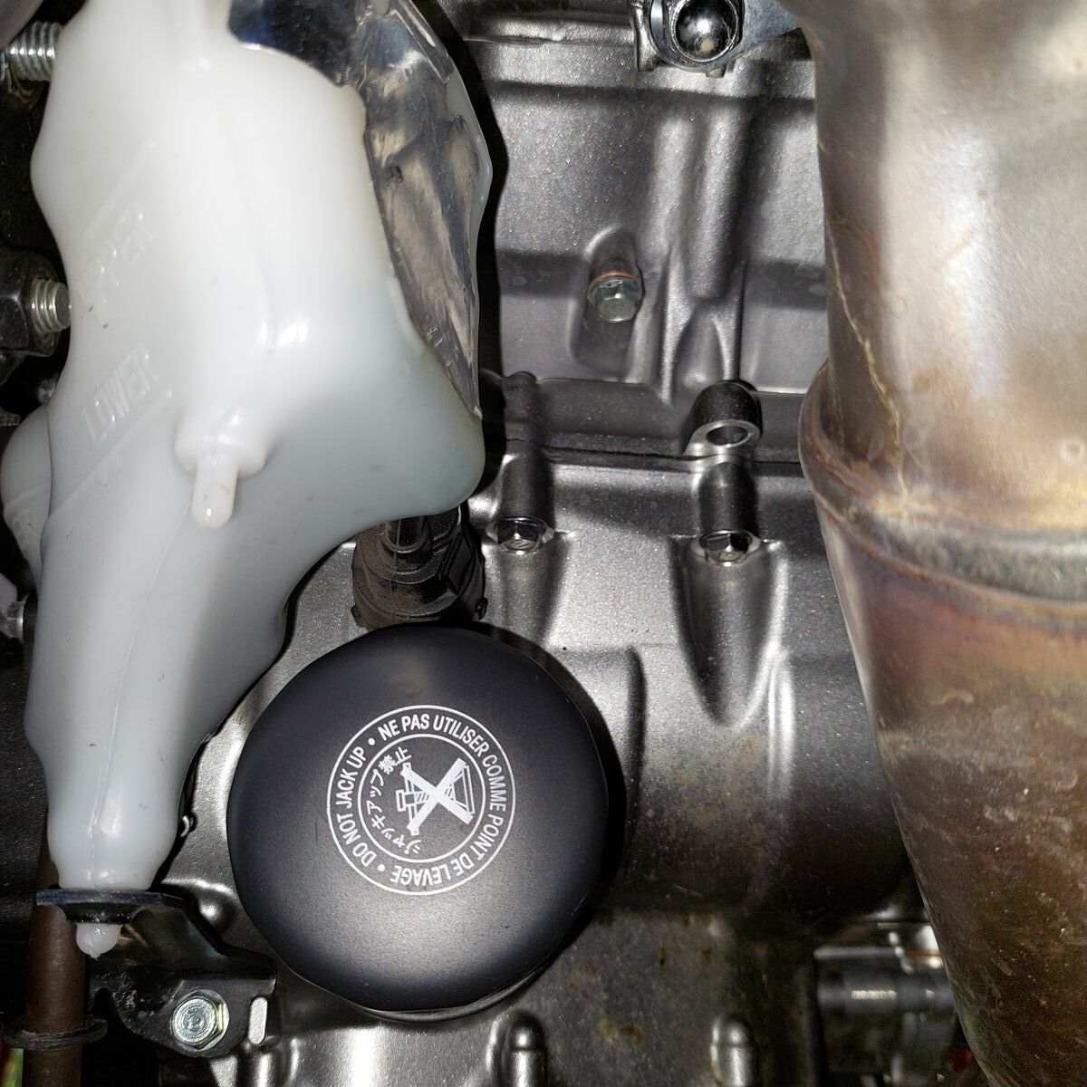

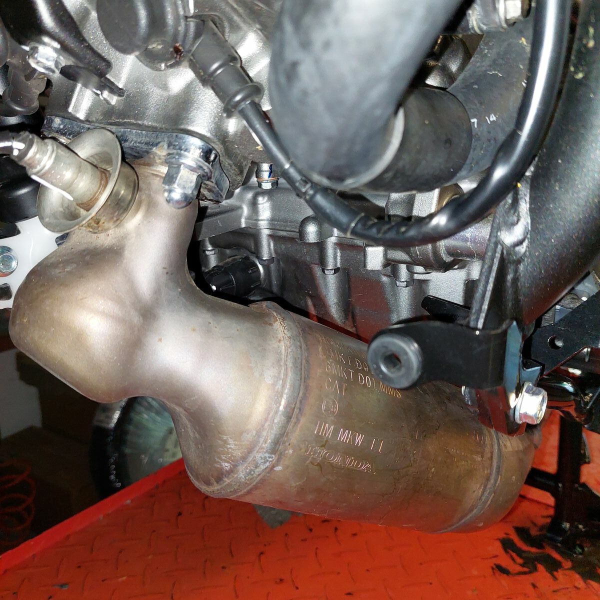

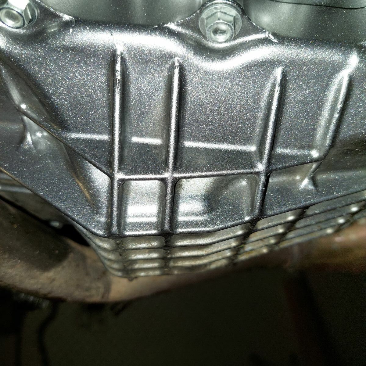

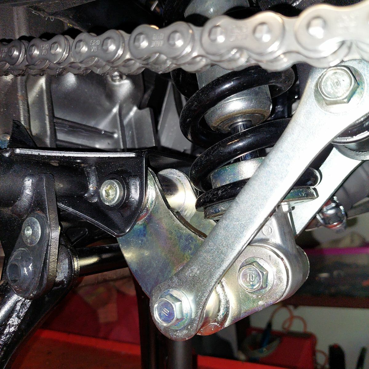

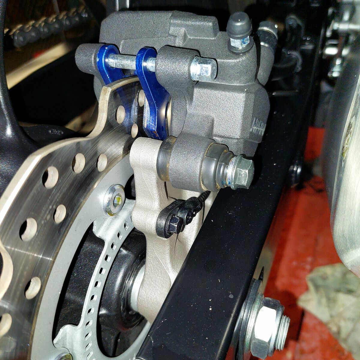

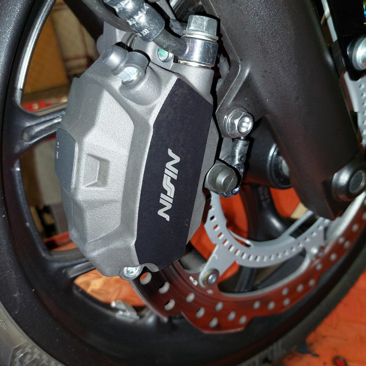

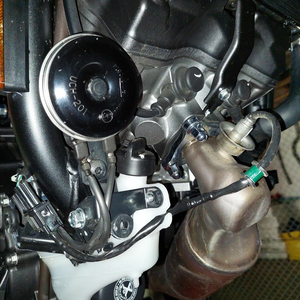

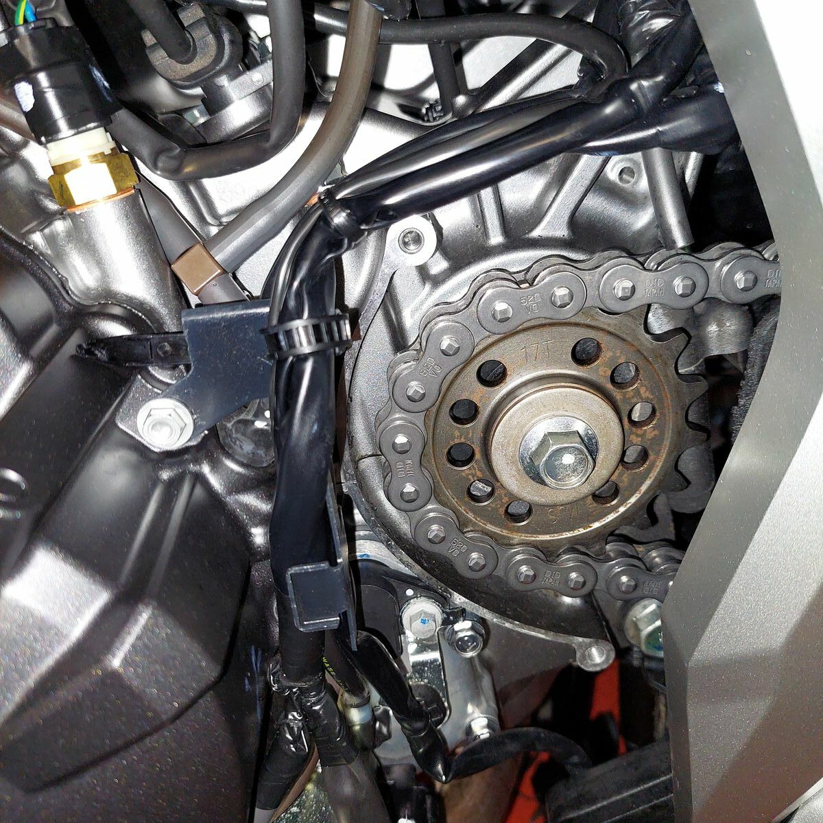

    das mit der Pflege geht ganz einfach. Ich habe eine Hebebühne, dazu das blaue Reinigungsgel von Louis und den Kettenreiniger von S100. Kein Lappen, keine Bürste oder so etwas.
    Motorverkleidung entfernen und einsprühen. Nach ca. 20 Min. in die Waschbox und zurück auf die Hebebühne.
    Nun ist nur noch Druckluft zum Trocknen erforderlich. Bewegliche Teile nachschmieren > Verkleidung montieren > Fertig.
