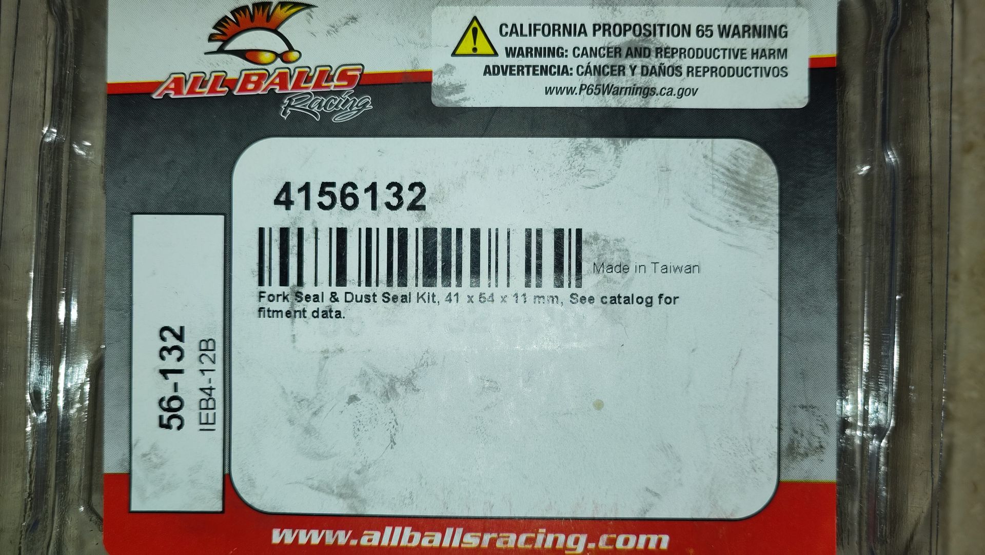

An meiner RH09 war der linke Gabelsimmerring undicht. Deshalb habe ich heute an beiden Gabelholmen die Simmerringe und Staubschutzkappen gewechselt. Eingebaut habe ich welche von AllBallsRacing, damit hatte ich an meiner vorherigen NC gute Erfahrungen gemacht.
Gekauft habe ich sie als Satz mit der Artikelnummer 56-132 für knapp 30,- €. In dieser Ausführung ist die RH09 nicht als passendes Modell gelistet aber es passt!
