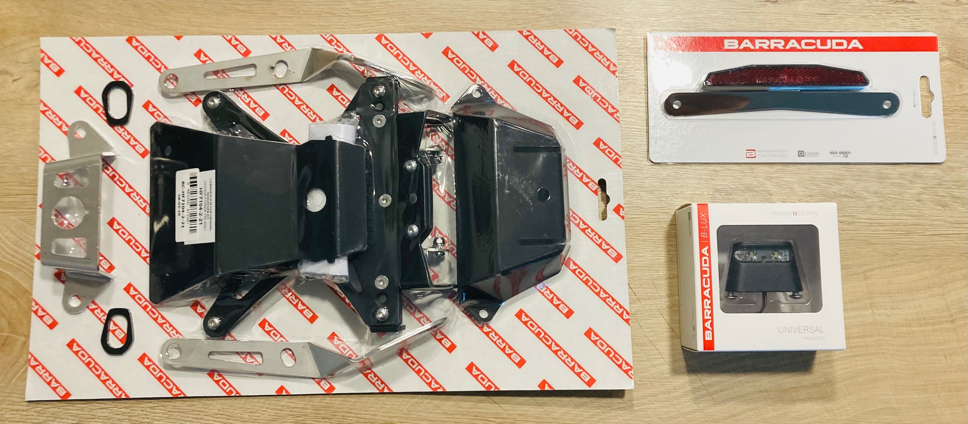

    Hat von Euch jemand einen anderen Kennzeichenhalter an der Forza 750?
    Ich überlege mir, den modellspezifischen von Barracude zu kaufen. Den gibt es für die F750 als Version mit Originalen Blinkern und einer anderen speziell für Zubehörblinker.
    Ich würde gerne die Originalen dran lassen.
    Preis ca150€ plus Reflektor, plus Kennzeichenbeleuchtung. Zusammen ca. 180€.
    Alternativ gibt’s für die Forza noch einen von Rizoma. Der kostet aber nochmal einen Hunni mehr…
    Hat wer von Euch denn was dergleichen verbaut.

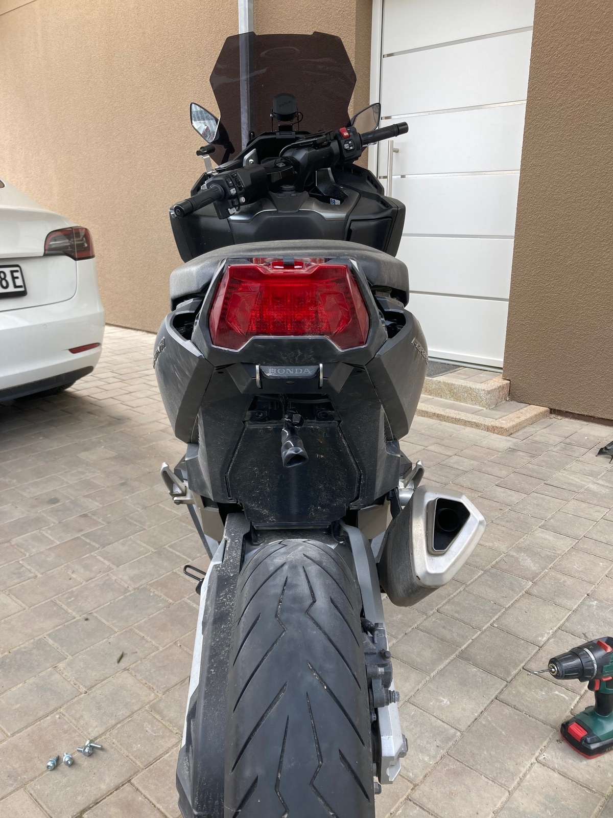

    Päckchen von Alpha Technik ist heute angekommen. Jetzt muss „nur“ noch einmal das ganze Heck zerlegt werden 😂

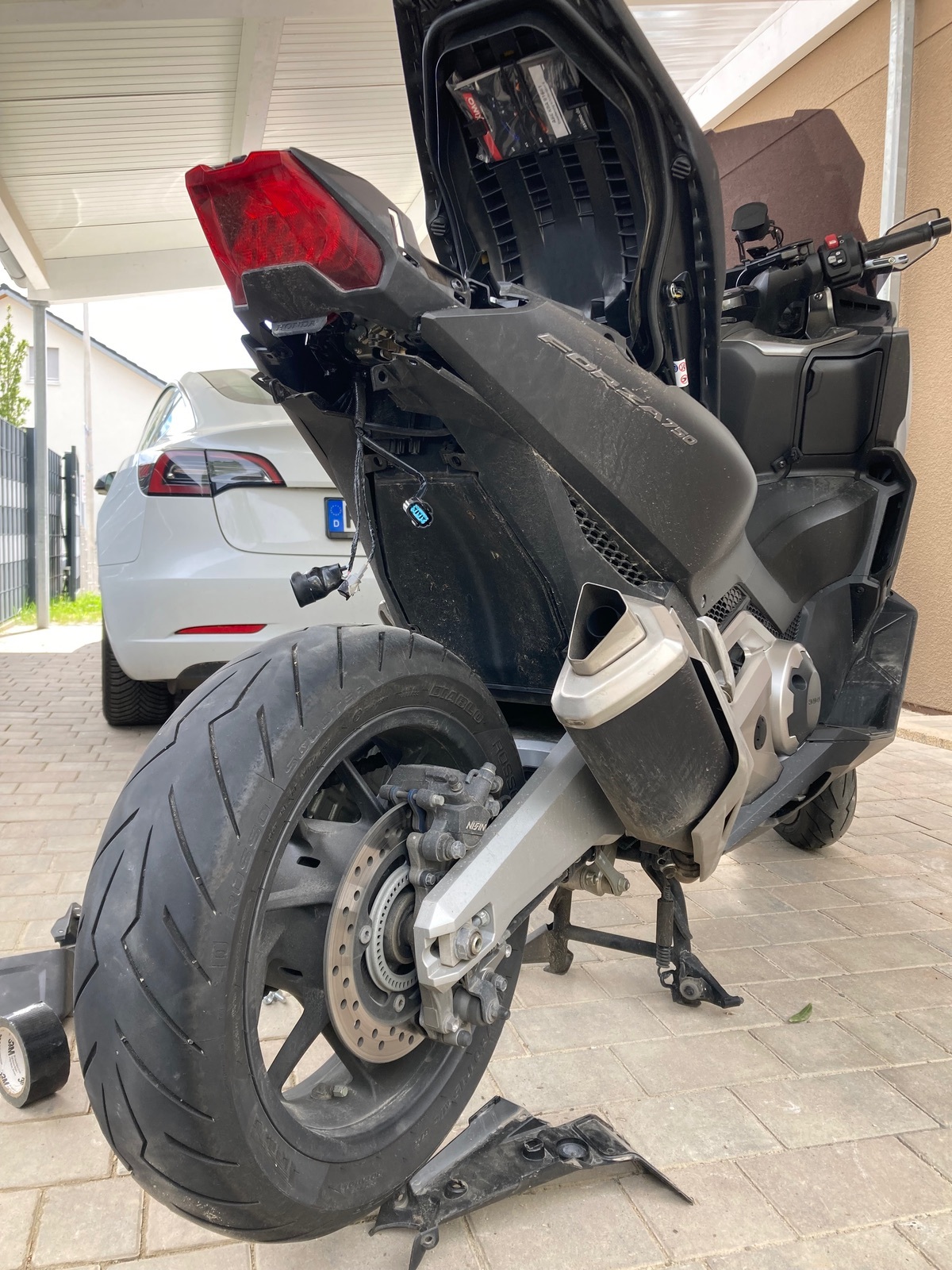

    Heute mal angefangen…
    Habe ja jetzt schon 2-3 Kennzeichenhalter getauscht. Aber es ist jedesmal ein riesiger Akt, indem das halbe Heck demontiert werden muss. Bei der Forza kommt noch dazu, dass dort ein Schloss für die Sitzbank ist. Dieses muss ebenfalls demontiert und neu eingebaut werden.
    Jetzt steht die Forza erst mal da, wie für die Rennstrecke 😂

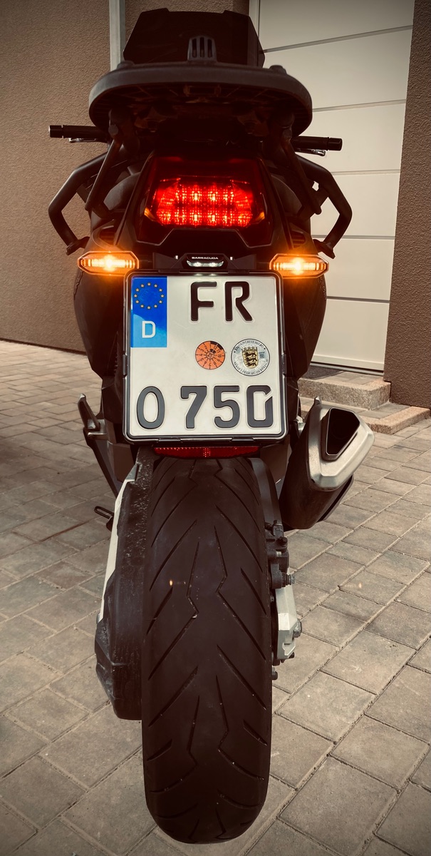

    Sieht echt gut aus,
    allerdings ist der Blinkerabstand zu gering.

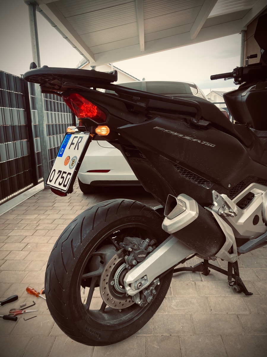

    Welchen Abstand empfindest du als zu gering?
    Hier noch ein weiterer Blickwinkel:
    der Mindest-Abstand der Blinkleuchten an Motorräder ist vorgegeben.
    EU-Recht seit 1998: Hinten 180 mm; Vorn 240 mm (wenn man senkrecht auf die Blinker sieht in Horizontalrichtung) :)
