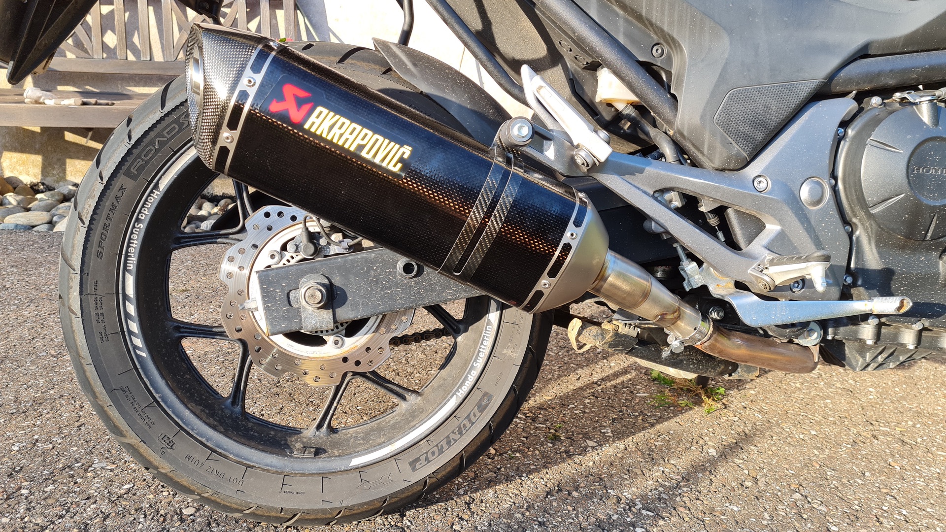

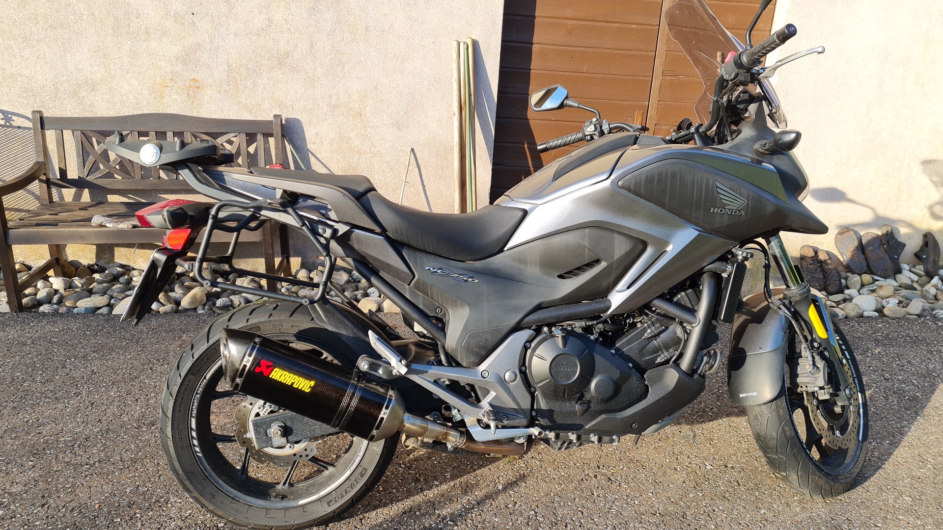

    Hallo zusammen,
    eigentlich hatte ich kurz überlegt, meine NC 750 X (RC72) zu verkaufen, um mir was etwas stärkeres zu holen.
    Nachdem ich den ungefähren Restwert meiner NC und den Gebrauchtpreis für das Wunsch-Motorrad ermittelt hatte,
    wurde es für mich zu teuer. Ich bleibe jetzt erstmal meiner NC treu :)
    Getreu dem Motto "was interessiert mich mein Geschwätz von gestern" habe ich aber ein wenig in die Alte investiert.
    Der Akrapovic-Endschalldämfer gefällt mit schon lange und so habe ich ihn gekauft und am Wochenende zusammen mit meinem Sohn eingebaut.
    Der Einbau war wirklich sehr einfach. Danke an Tompeter :thumbup: für die Tipps, auch wenn es ein anderer Schalldämpfer geworden ist.
    Hier mal erste Bilder an meiner NC:
    Nach den ersten kurzen Runden, hat der Akra ordentlich gestunken 8o
    Vorübergehendes Fazit von mir:
    - einfach sehr teuer, aber klasse Optik, Einbau ist gut beschrieben und hervorragendes Finish
    - toller Bass bei Standgas und unteren Drehzahlen. Bei höheren Drehzahlen akustisch etwas präsenter aber nicht zu laut
    - meine alte Dame dreht viel leichter hoch und hängt deutlich besser am Gas. Einzig beim untertourigen Fahren im 6. Gang ist da ein kurzes Leistungsloch, mal sehen, woran das liegt
    Für die Leistungsfetischisten habe ich mal die Daten bei Akrapovic gesichtet. Diese konnte ich allerdings nur für die 48 PS Version finden.
    Hier lasse ich mich auch gerne belehren:
    KW:
    +0,3 bei 6.150 rpm
    Drehmoment:
    +0,7 Nm bei 3.400 rpm
    Gewicht:
    -1,2 kg
    Michael

  • #118
    Michael64
    Freut mich, wenn ich helfen konnte.
    Die Carbon-Tüte steht deiner NC ausgezeichnet.
    Klanglich scheinen sich Akra und Leo zu ähneln:
    Untenrum herzzerreißend bassig ( vor allem im Vergleich zur serienmäßiger Laubbläser- Düse') dann nur etwas lauter aber sonorer und obenrum solides hämmern.
    Nach wie vor ist der Tausch der Abgasanlage bei der NC 70/72 das Beste, was man dem Motorrad antun kann :))
    Thomas
  • #119
    Hallo Thomas,
    danke für Dein Feedback und die Beharrlichkeit Deiner Beratung :thumbup:
    Aus der alten Liebe zur NC ist schon fast so etwas wie wiederentflammte Leidenschaft geworden.
    Evtl. liegt das aber auch an meinem Alter!?
    Ich freue mich jetzt mit dem Akra immer darauf, die NC zu starten - das tiefe Brabbeln und der bessere Durchzug gefällt mir.
    @ Winni: auch Dir danke für die Tipps. So ein wenig mehr Schnorchelgeräusch oben drauf kann nichts schaden ;)
    Allzeit gute Fahrt und viele Grüße
    Michael
