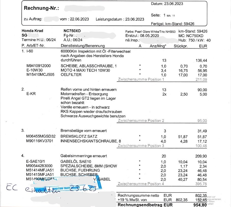

    Wie schon in einem anderen Beitrag geschrieben sind bei meiner NC750X DCT aus 05/2020 die 60000er Inspektion und neue Reifen fällig.
    Termin hätte ich am kommenden Donnerstag, aber da der Hinterreifen unter Mindestprofieltiefe ist, habe ich die NC schon heute zum FHH gebracht mit der Möglichkeit eventuell etwas früher wieder fahrbereit zu sein.
    Heute abend kam dann ein Anruf aus der Werkstatt und ich freute mich, dass meine Maschiene wohl schon fertig ist. :)
    Denkste, mir wurde mitgeteilt, dass die Gabelsimmerringe undicht sind und getauscht werden müssen. Dazu kommen auch noch die vorderen Bremsbelege. :(
    Nach meiner Frage, ob ich meine Rente an die Werkstatt überweisen lassen soll, fiel mir dann das Abendessen aus dem Gesicht. <X
    Es kommen wohl insgesamt knappe 1300,00 EURO zusammen! ;(
    Aber dafür habe ich die Hoffnung schon ab Mittwoch wieder auf zwei Rädern unterwegs zu sein. :/
    Eigentlich bin ich etwas verwundert, dass bei 60000 km die Gabelsimmerringe "schon" undicht sind.
    Bei meiner 1000er Varadero waren die erst bei über 100000 km fällig.

    Das ist ja Schweineteuer! Ich habe bei mir für Bremsbeläge vorne 150€ bezahlt. bei KM 38`500
    Sonst hatte ich bisher nebst Inspektion,Reifen und Kettenkitt keine Unterhaltskosten.

    bei meiner RH09 ist der linke Simmering bei Kilometerstand 46.000 leicht undicht. Ist zwar auch früh aber ist halt so und lässt sich nicht ändern. Beim nächsten Reifenwechsel wollte ich sowieso das Gabelöl wechseln, dann erneuere ich die Simmeringe halt auch noch mit. Einen neuen Satz Simmeringe und Staubschutzmanschetten habe ich bereits im Keller liegen.
    Die vorderen Bremsbeläge habe ich bei Kilometerstand 40.000 selbst gewechselt. Die neuen originalen Bremsbeläge habe ich beim FHH für 50,- € erstanden.
    Wenn neue Reifen fällig sind gehe ich zum Reifenhändler meines Vertrauens und baue die Räder selber ein und aus.
    Da ich die Schrauberei selber mache bezahle ich halt nur die Teile bzw. das Material und kann dies frei kaufen, d.h. auch auf den Zubehörmarkt zugreifen und dadurch Geld sparen.
