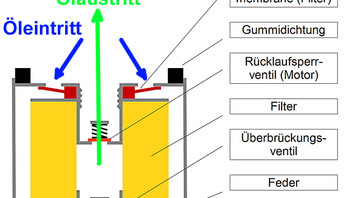

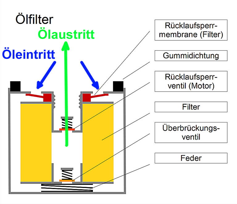

    - Ein dichter Ölfilter kann nicht die Ursache sein. Jeder Ölfilter hat eine Schutz-Vorrichtung.
    Steigt der Druck vor dem Filter erheblich an, dann öffnet sich der Filter und lässt ungefiltert Öl durch (s.Grafik).
