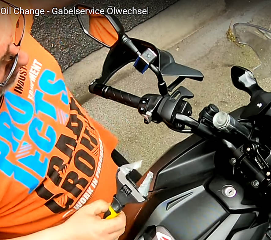

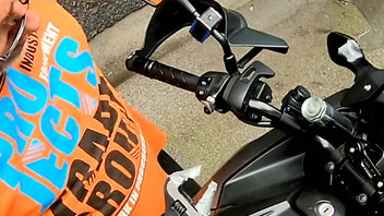

    Auf dem Foto kannst du sehen, wie das ein Schrauber macht. Der hat einen "Engländer".

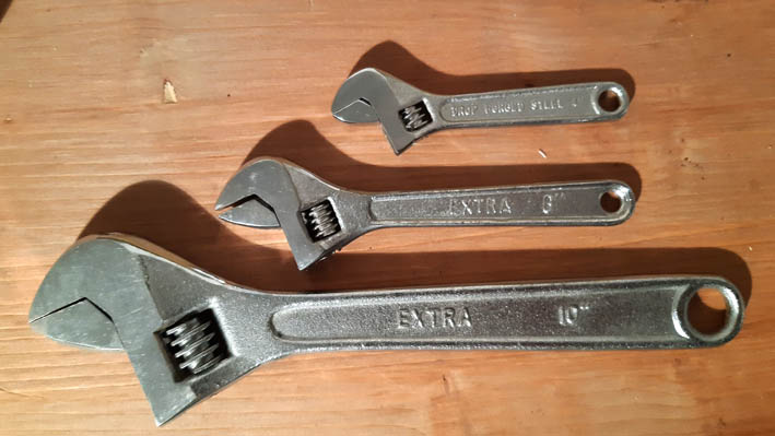

    Auf dem anderm Foto kannst du sehen, wie ein "Franzose" aussehen kann. Für solche Anwendung gibt es diese beiden "Ausländer"
    Eine Rohrzange ist nicht empfehlenswert. In der Not aber auch zweckmäßig. Der Schrauber hat seinen Wangen des Engländer mit Klebeband abgeklebt. Er vermeidet so Kratzer an der Verschraubung.
