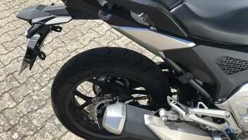

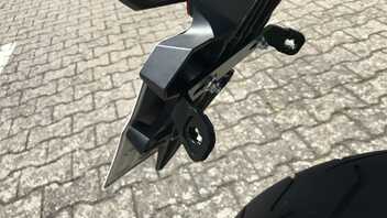

    ich habe mir am Samstag den Kofferträger von SW-Motec für meine vorhandenen Givi-Monokey-Koffer angebaut und bin begeistert.

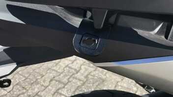

    A) Durch das Quicklock-System bleiben nur ein paar winzige Halter am Moped die man kaum sieht. Der eigentliche Kofferträger wird nur bei Bedarf über Schnellverschlüsse montiert.
    B) die Anleitung ist sehr gut verständlich. Anbau hat bei mir gechillte zweieinhalb Stunden gedauert (mit einem Entspannungsbier)
    C) Es passt alles hervorragend an die 21er NC-X !!
    D) Über Adapter ist der Grundträger an verschiedene Koffermodelle anpassbar. Beine Givi haben sehr gut gepasst.
    das letzte Foto zeigt eine Schwachstelle des Systems.
    Es müssen beide Koffer montiert sein und möglichst gleich schwer sein.
    Die Koffer stützen sich gegenseitig ab. Die Kennzeichenhalterung stützt nichts.

    Danke, das war mir gar nicht so bewußt.
    Allerdings bin ich nie mit nur einem Koffer unterwegs.
