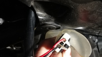

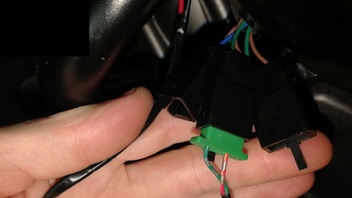

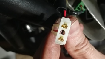

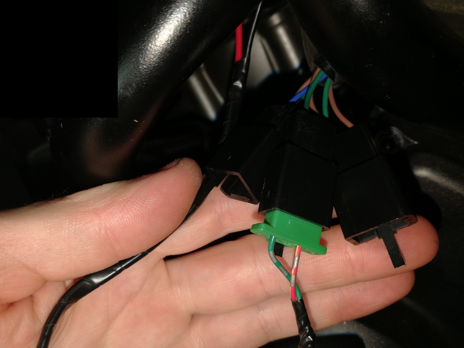

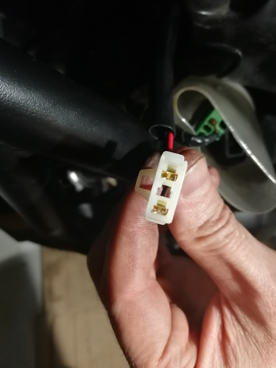

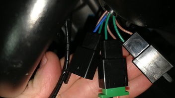

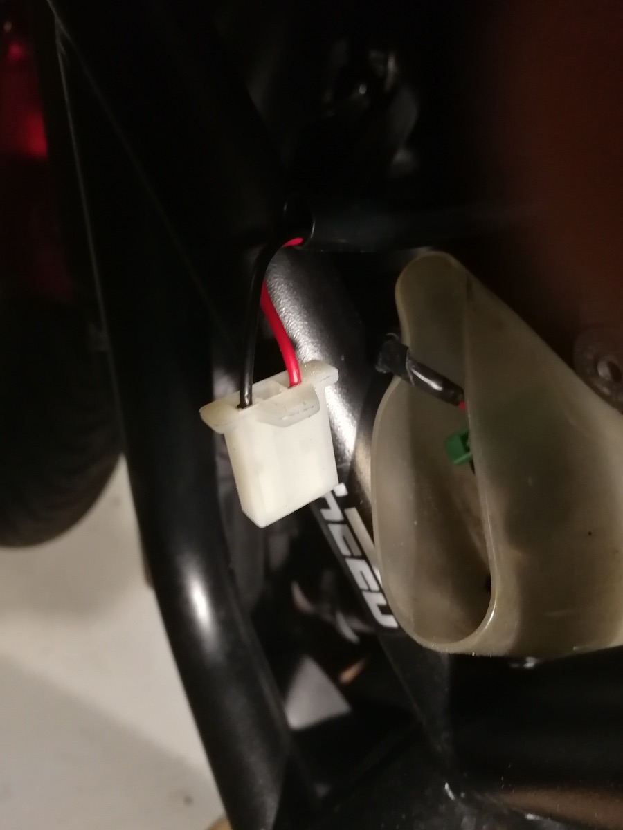

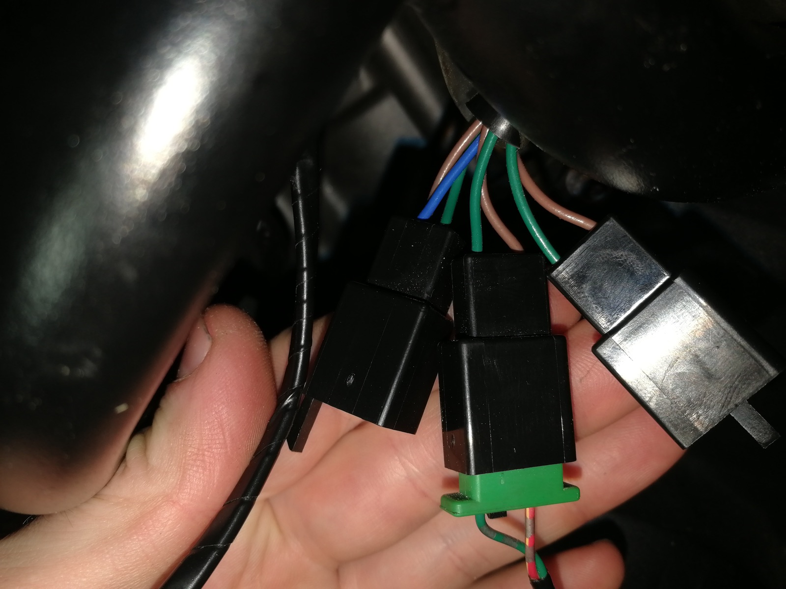

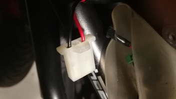

Hallo, ich möchte an diesen Kabelbaum eine USB-Steckdose anschließen, leider braucht die Steckdose einen geeigneten Stecker, so einen, wie im Foto (der im Foto ist von den Heizgriffen). Weiß jemand, wie genau dieser Stecker heißt oder wo er zu finden ist? Im Internet findet man unzählige unterschiedlichste Stecker, aber ohne die Größe oder die Bezeichnung wir eher nichts...

ist auf der Steckdose keine Nummer aufgeprägt?
Wenn nicht, mach mal ein sauberes Foto, wo man reinsehen kann. Über Google Lens kann man dann im Web suchen.

Hallo, ich habe meinen bei ebay gekauft: https://www.ebay.de/itm/224533124118
Vielfachstecker JP2,8 3 polig V-12682

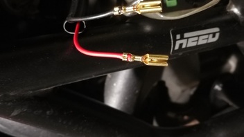

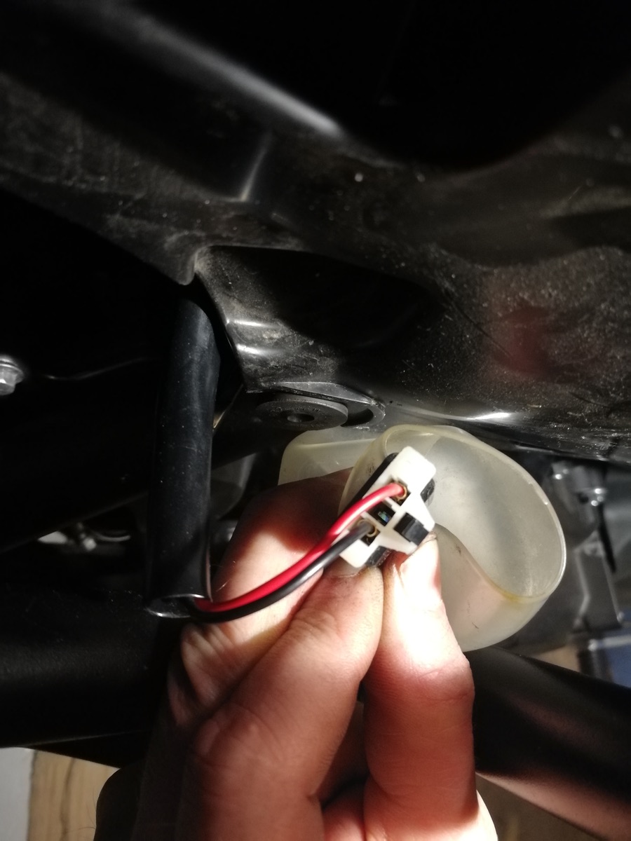

Hallo, gestern haben wir den Stecker bei mir angebaut und es hat gut funktioniert. Also die Kabel der Daytona Steckdose gekürzt, die Stecker an den Kabeln mit der Crimpzange befestigt, in das Plastikgehäuse reingesteckt und dann mit dem Gegenpart im Zusatzkabelbaum verbunden.
