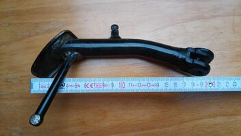

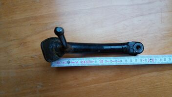

    meine Frau hat an Ihrer NC750S BJ2016/17, die 2cm Tiefergelegt ist einen Seitenständer der CTX dran, der ist ohne Änderung deutlich kürzer. Da der Seitenständer von einem Gebrauchthändler aus dem Internet stammt, habe ich keine Bestellnummer. Modell müsste die Honda CTX 700 sein. Passt ohne Änderung perfekt. Das Moped steht deutlich stabiler und schräger obwohl auch noch eine Seitenständerverbreiterung montiert ist, die ja auch noch 5-10mm ausmacht.
