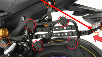

    Oh man....
    schnell mal 2 Koffer ranbauen, naja, sie sind dran und für jemanden der Handwerklich mit 2 Füßen ausgestattet ist, geht es..hoffentlich.
    Sollte euch was auffallen was "gar nicht" geht, am Sonntag 7 Uhr geht es los, bis dahin habe ich noch etwas Zeit zum ändern. :)

    Glückwunsch.
    Aber ist das Wackelfest? Sieht irgendwie lawede aus.
    Wenn ich mir die Winkel von Shad ansehe sind diese min. doppelt so dick. Und vorallem das dünne Streifchen welches nach unten zur Raste geht, das Stabilisiert doch nichts. Ist das ein Selbstbau?

    Puuuh... also mir wäre da nicht wohl. Das Material der Träger scheint mir doch etwas zu dünn/schwach zu sein. Vor allem wenn die Koffer beladen sind. Was geben die denn als max Zuladung an? Nicht vergessen, dass da meistens das Koffergewicht mitzählt.

    Hallo Kubi ,
    gefühlsmäßig würde mir da etwas fehlen (s. Foto / rote Markierung)
    Wenn du kein Teil übrig hast, dann hast du keinen Montagefehler gemacht.

    Leider gibt es keine Angaben und so langsam weiß ich warum das Set „preiswert“ war.
    Es kommen ja nur Socken und Co rein, da wir die Touren immer morgens vom Hotel starten.
    Ich werde es mal „riskieren“, noch 2 Schrauben extra rein in die Halterung und Daumen drücken.

    Daran habe ich auch schon gedacht, 2 Winkel kaufen und da noch was zum versteifen, ob es was bringt, keine Ahnung
