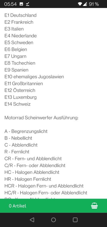

    Ich möchte mir Zusatzscheinwerfer an meine NC 750X anbauen um besser gesehen/ wahrgenommen zu werden. Lt meinen Recherchen sollen es dann Nebelleuchten mit der B Kennzeichnung werden damit ich sie gemeinsam mit dem Abblendlicht nutzen kann. Ich möchte auch gar nicht die komplette NC zerlegen und mir würde ein Anschluss an die Batterie mit zwischengeschalteter Sicherung und einem Schalter mit gefordeter grüner Kontrollleuchte genügen.
    Hat jemand von euch einen Tipp für mich welche Zusatzleuchten wirklich geeignet und TÜV Konform mit der entsprechenden Kennzeichnung sind? LED wären natürlich toll, der Hauptscheinwerfer hat sie ja auch. Wenn nicht muss ich eben einen Kompromiss schließen.

    Die B Kennzeichnung habe ich im Internet herausgefunden.
    Anbei ein Screenshot von den Kennzeichnungen.

    Guten Morgen, seid ihr der Meinung das man die B Kennzeichnung für Nebelscheinwerfer nicht braucht und das eine E Kennzeichnung ausreicht um keine Probleme zu bekommen? Das würde die Sache ja sehr vereinfachen.
    Die E-Kennzeichnung belegt, dass die Beleuchtungseinrichtung geprüft und damit zugelassen ist, das "B" gibt den Einsatzzweck an und belegt zusammen mit der E-Kennzeichnung, dass es sich um einen zugelassenen Nebelscheinwerfer handelt.
    Man braucht also beides.
