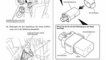

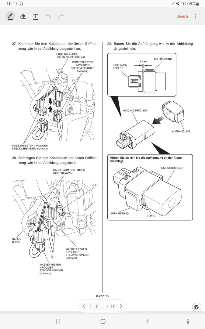

    Hallo ich habe das Zündungsplus von der Griffheizung genommen. Bei der Rh09 linke Seitenverkleidung abbauen. Dort sind Blindstecker verbaut der eine 4 Polige Stecker wo die zwei Pin Stecker nebeneinander sind ist der hinterer mit Zündungsplus ausgestattet. Mit Blindstecker meine ich dass die ankommen Kabel nur in einem leer Stecker angeklemmt sind Honda hat die griffheizung und die Nebelscheinwerfer schon vorbereitet. Leider habe ich gerade kein aktuelles Foto davon.
  • #20
    Hallo Brezel73,
    danke für deine Antwort. Dann werde ich mich gelegentlich mal dan machen die linke Seite frei zu legen. Der Blindstecker wird sich sicherlich finden lassen. Allerdings habe ich die RC 90, Bj. 2017.
    Ich dachte das es einfach wäre Zündungsplus von der Hupe zu holen, zumindest hatte ich es in einem Beitrag im Forum einmal gelesen. Dann hätte ich mir den Abbau der Verkleidung gespart. Leider hat es ja nicht funktioniert. Es ist dort wohl die Minusleitung unterbrochen.
    Aber egal, es ist ein einmaliger Aufwand den es wohl zu leisten gilt.
