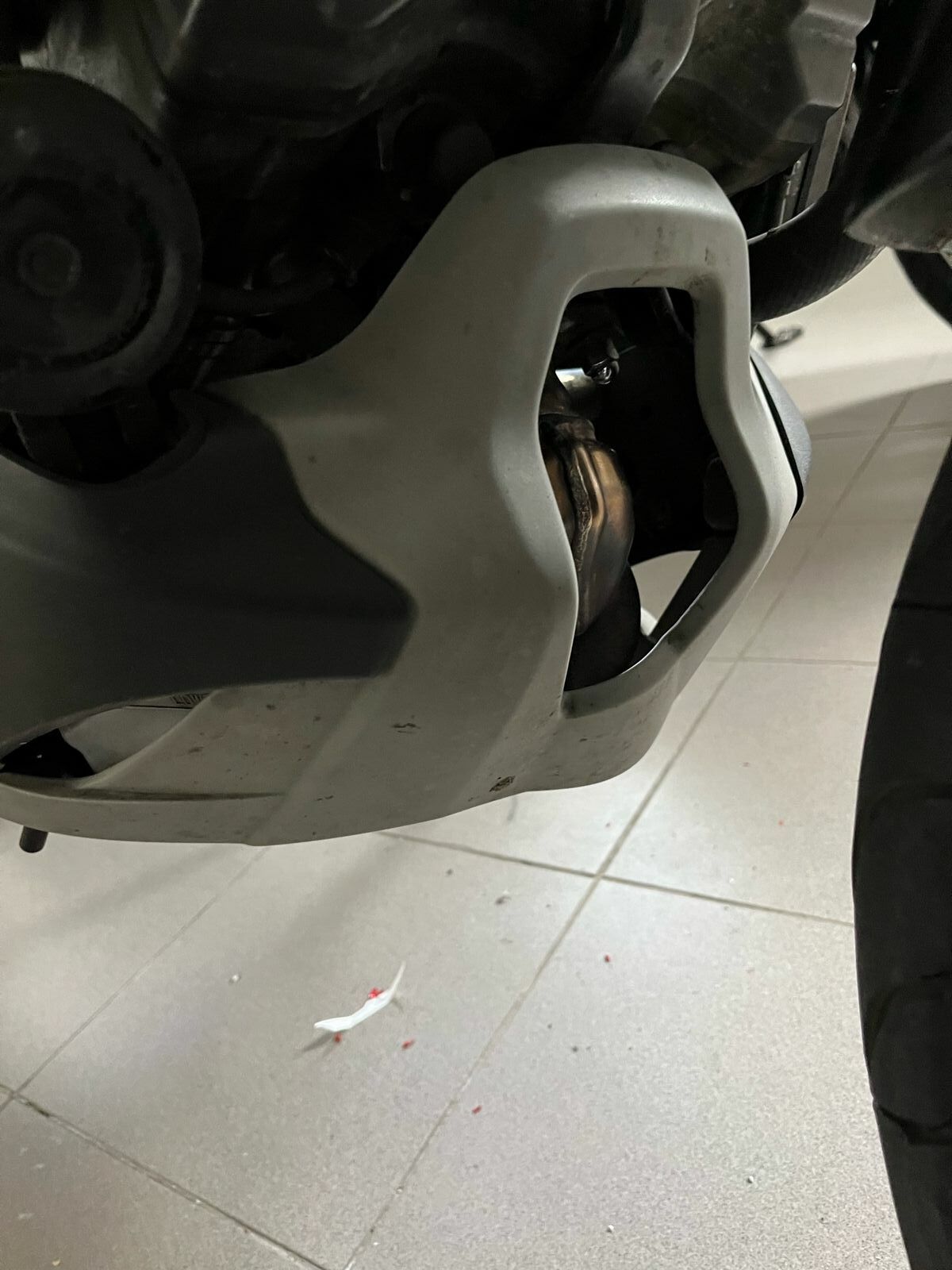

    Hallo zusammen,
    danke für Euer Feedback.

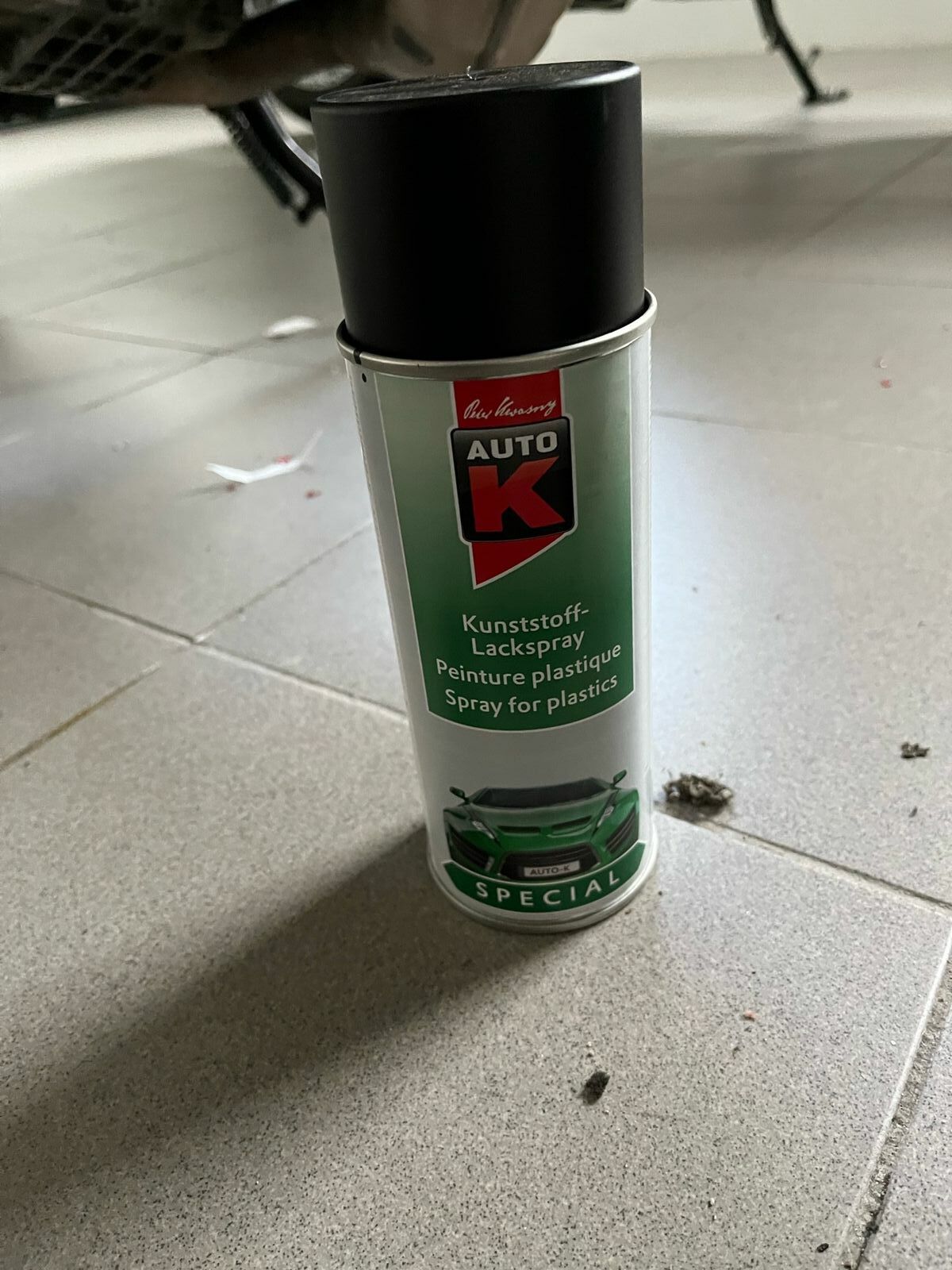

    Ich plane jetzt das mittlere Kunststoffteil des Motorschutzes unterhalb des Kühlerschutzes schwarz zu lackieren (siehe Foto).
    Mein Plan ist den Schutz abzumontieren und dem Lackspray zu lackieren (siehe foto). Meint Ihr das funktioniert oder soll ich das Lieber mit schwarzem Lack und Pinsel lackieren?
    Danke Euch
  • #26
    hmm guter Punkt. Ich probiere es mal aus mit dem Spray. Ich will halt nur das helle Kunststoffteil in der mitte lackieren. Die Seitenteile sind ja schon in schwarz. Muss ich irgendwie abkleben oder kann man die auch demontieren? Oder alternativ ich lackiere auch die Seitenteile mit, dann habe ich ein einheitliches Schwarz
  • #27
    Die Teile sind nach meiner Erinnerung (als ich nen Unterfahrschutz montiert habe) "unlösbar" miteinander verbunden mit so Nieten. Ich würde die äußeren Teile gut abkleben und dann mehrere dünne Schichten auftragen. So wirds vermutlich auch auf der Spraydose stehen.
  • #29
    Die Teile sind gut auseinandernehmbar die beiden schwarzen außenpaneele sind mit lediglich zwei Schrauben pro Seite an dem grauen mittelteil befestigt. Das Gesamtkunstwerk ist mit zwei Schrauben am Rahmen fixiert das andere sind Gummi steckhülsen
  • #30
    Hallo zusammen,
    und bitte nicht vergessen zu grundieren. ;)
    Anschleifen, reinigen, grundieren, lackieren (mehrere Schichten). Eventuell mal an unauffälliger Stelle testen.
