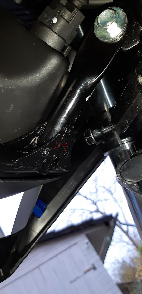

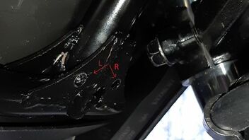

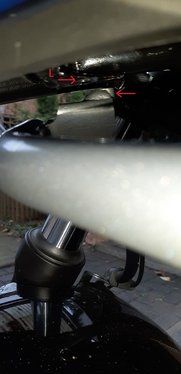

    Hi zusammen,
    hat jemand schon den "Deko-rahmen" selbst montiert?
    Lt. Original Anleitung erst mit Schelle an der linken Seite des Rahmens locker montieren, dann imt einer Schraube und Mutter an der vorhandenen Bohrung unterhalb des Scheinwerfers ebenfalls locker montieren.
    Hier liegt mein Problem: An der "Nase" fehlen ca. 0,5 bis 1 cm um die Schraube zu montieren.
    Benötige daher Erfahrung, Wissen oder eine Idee(Trick?).
    Danke
    Tom aus Berlin

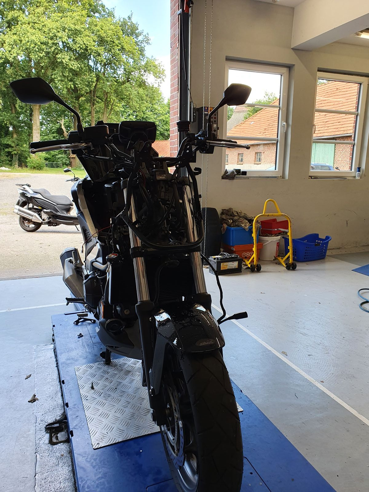

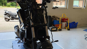

    ich habe den Sturzbügel vor etwa drei Monaten von meinem Honda Händler anbauen lassen.
    Vorher musste allerdings der komplette vordere Bereich des Motorrades demontiert werden, um das sogenannte "Geweih" austauschen zu können. Als das "Geweih" hat der Händler das Teil bezeichnet, an dem die komplette vordere Verkleidung, Beleuchtung, usw. montiert wird. Grund dafür war, daß das werksseitig verbaute Teil nicht passgenau war. Die Kosten für den Austausch belaufen sich auf ca. 800 Euro, waren jedoch über die Fahreuggarantie abgedeckt. Ich habe für den Sturzbügel inklusive Anbau 200 Euro bezahlt.
    Ich hänge mal ein Bild an, damit Du sehen kannst wie weit das Motorrad demontiert werden muss.
    Ich würde in der Angelegenheit mal Kontakt zu Deinem Honda Händler suchen.
    Gruß....Bernd
