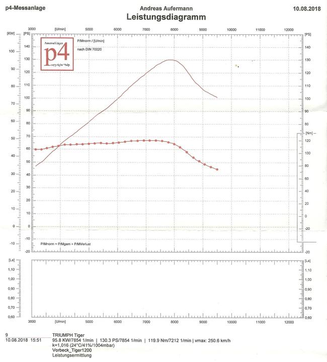

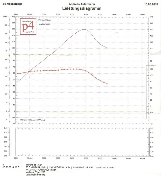

    Um noch mal aufs Thema zu kommen:/. Drehmoment ist wichtiger als Leistung. Meine Frau fährt eine 750X DTC, ich eine Tiger 1200XRt. Aus dem Drehzahlkeller heraus in den Bergen nehmen sich beide nicht viel. Das mag am Gewicht der jeweiligen Maschinen liegen. Erst, wenn die Tiger >5000U/min geht, fällt die NC (auch in S3) zurück. Btw sind die Leistungsdaten der Hersteller meist nur Augenwischerei. Triumph mißt an der Kurbelwelle, in der Realität bzw. am Hinterrad sieht es anders aus:
    Hätte sich meine Holde 2 Jahre früher zum eigenen Moped entschieden, hätten wir 2 NC + Gadgets zum Preis der Tiger||.
