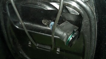

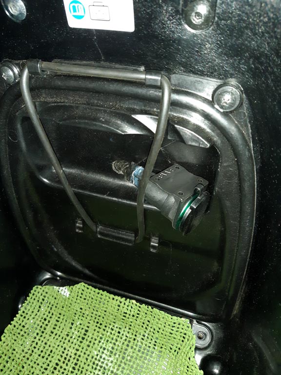

    wenn du die KFZ-Steckdose fest an die Innenwand des Helmfaches verbaust, dann ragt der USB-Adapter und das angeschlossene USB-Kabel in den freien Raum und kollidiert dort eventl. mit anderen Gegenständen. Der Helm lässt sich dann dort nicht mehr deponieren.
    Natürlich sieht eine fest installierte Steckdose "hübscher" aus.
    Immer hat sich das Design der Funktionalität unterzuordnen.
    Wenn du die Steckdose an ein herausziehbares Kabel anschließt, kann die Steckdose incl. USB-Adapter bei Gebrauch am Boden des Helmfaches liegen (s.Foto). Du solltest diese Steckdose mit ca. 7 Amper absichern.

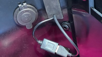

    Meinst du so eine? Ein Integralhelm passt immer noch rein.
  • #37

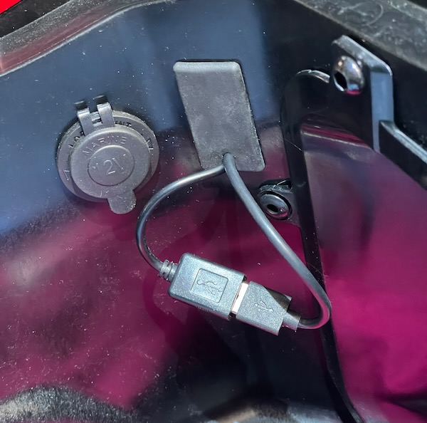

    . . . nee, so eine meine ich nicht. Ich meine eine, wie sie im # 31 zu sehen ist.
    Natürlich lässt eine fest verbaute KFZ-Steckdose ein Laden der Batterie zu und ein separater USB-Anschluss nimmt auch keinen Platz weg.
    Ein Helm hätte bei dieser Konstellation also Platz.
    Die Installation bedeutet aber einen Mehraufwand:
    - große Bohrung für die KFZ-Steckdose;
    - zusätzlich Installation für den USB-Steckdose incl. USB-Abschaltung;
    Reinhard
  • #38
    Ja! Genau so hab ich mir das vorgestellt!
    Musstest du dafür die ganzen Kunstoffteile abbauen, oder fährst du die S- Version.
    Ich hatte hier mal das Video vom Einbau des Honda USB Steckers gesehen, dafür musste ja das halbe Motorrad zerlegt werden :(

    Ich würde die Seitenverkleidung abbauen, auch wenns umständlich ist.
    So konnte ich die Kabel mit einer Sicherung verlegen und das Loch bohren.
    Da ich auch Zusatzscheinwerfer, Handyladekabel und Heizgriffe mit einem Relais verbaut habe, hats doppelt Sinn gemacht.
    Probiers mal, vllt. gehts auch so.
    Hinter der Wartungsklappe fliegt bei mir zuviel Zeugs rum. An der Stelle kann ich auch mal den Stecker drin lassen wenn das Fach voll ist.
