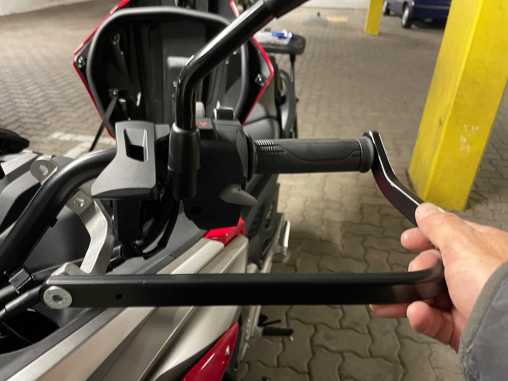

Hi Micha,
ich hab die HPR.00.220.20200/B bestellt und passen nicht an die RH09 DCT.
Auf der Seite mit der Handbremse wird's viel zu eng.
Sehen die Silbernen Halterungen bei dir genauso aus?
Die Halterungen von den Burkbuster bhg-046-np sehen anders aus.
Gruß Michael

Danke für deine schnelle Antwort.
Es fehlen ja noch die Abstandshülsen am Lenkerende. Wird als noch enger als es schon ist.
Auf der anderen Seite würde der Handschützer fast passen aber dann bekomme ich die Befestigungsschale nicht mehr montiert da der Ausgleichsbehälter der Vorderbremse genau davor ist.
