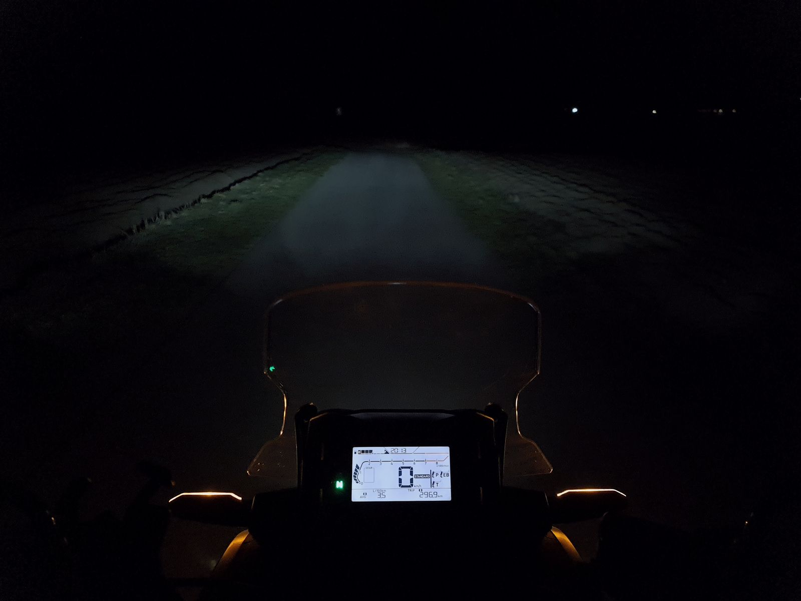

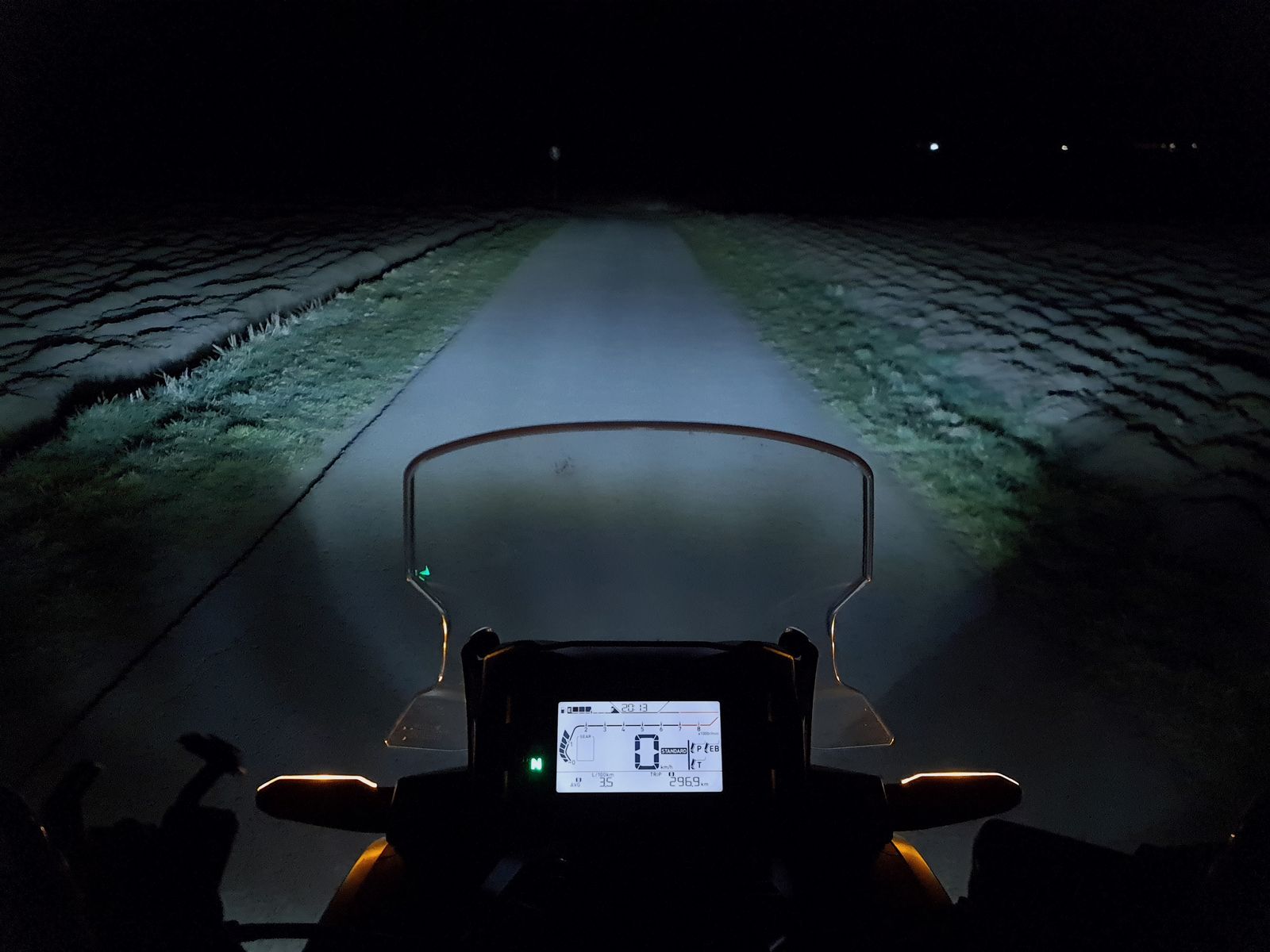

    Echt? Machen die Gitter so einen Unterschied? Das hätte ich nicht gedacht.
    Bin jetzt endlich mal dazu gekommen Bilder zu machen.
    Es ist schon der Wahnsinn, wieviel mehr man sieht. Ich will sie nicht mehr missen.
