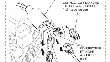

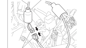

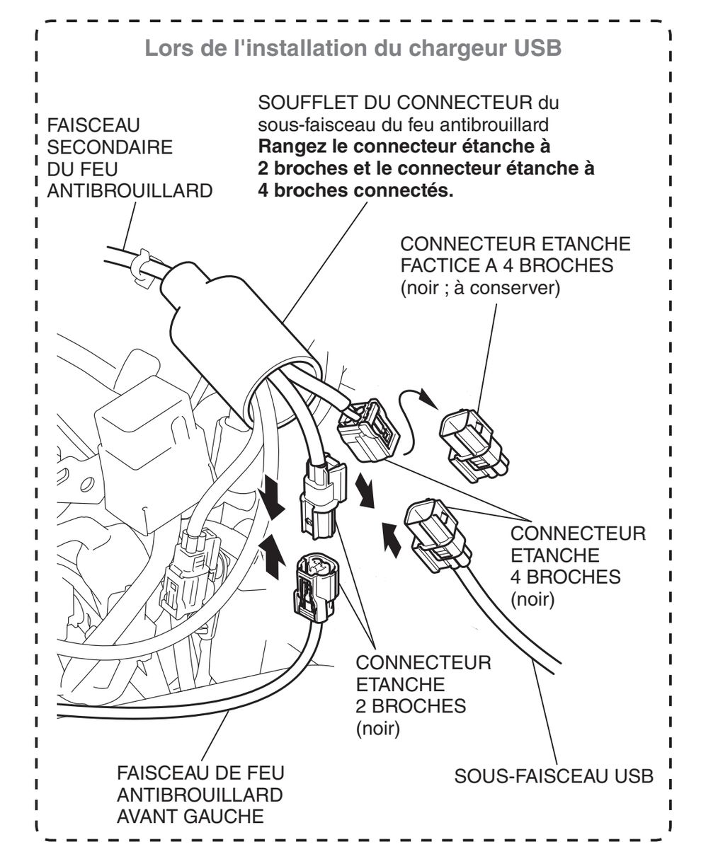

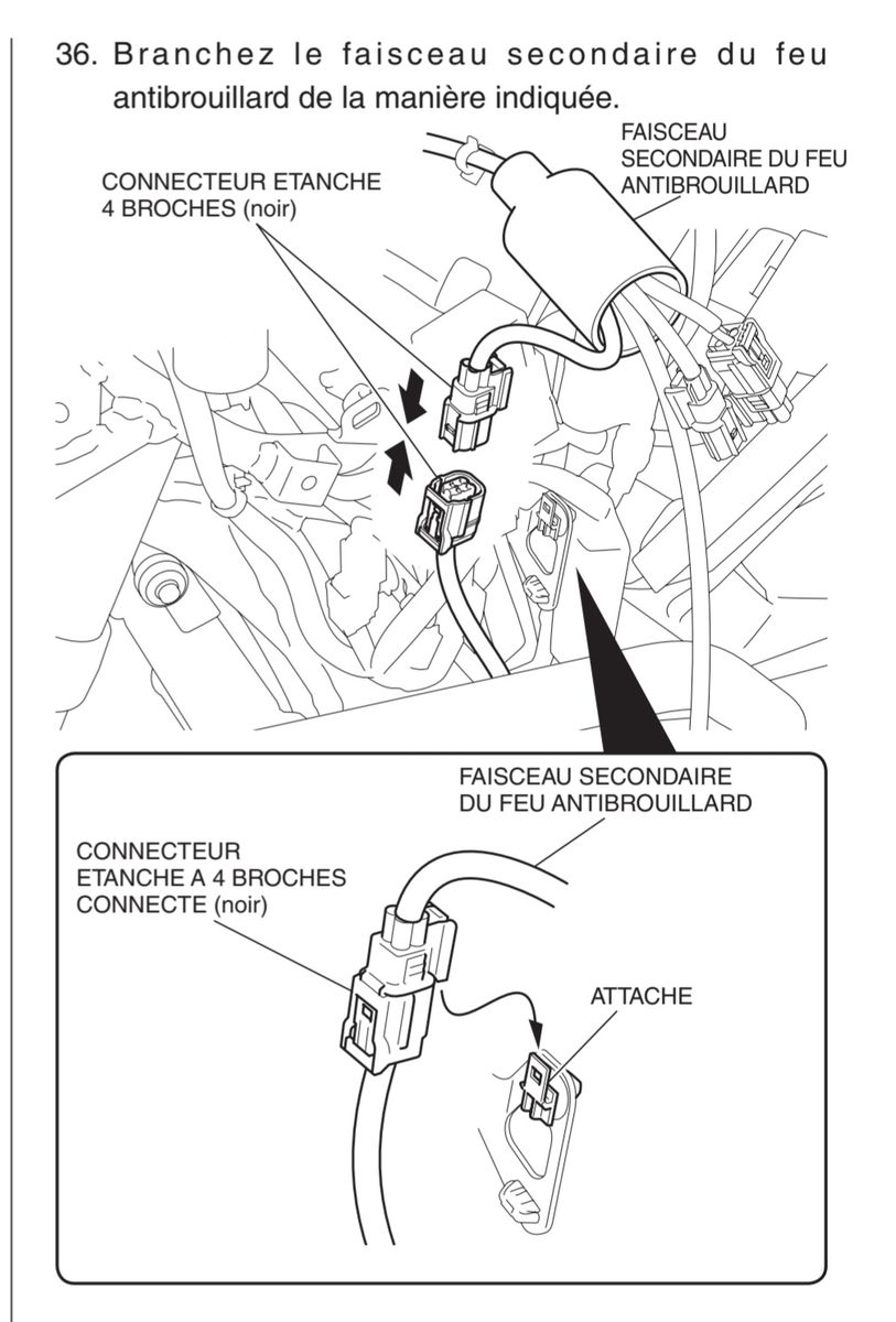

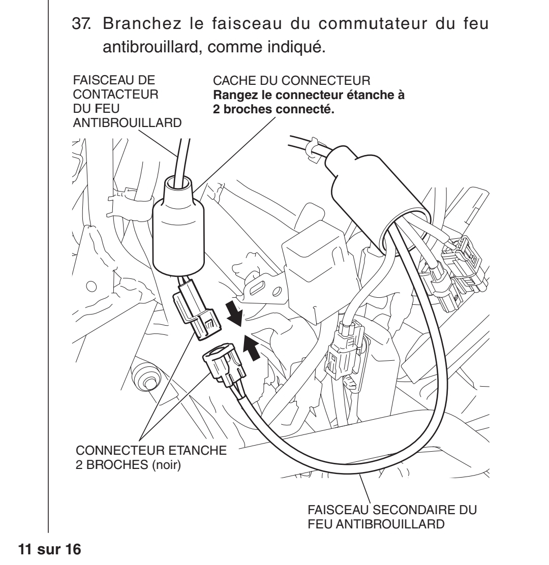

Ich hab hier mal die Einbauanleitung von den original NSW, leider nur auf französisch.
Der Ausschnitt zeigt den Anschluss des Optionskabelbaums. Der kommt da drauf, wo jetzt bei mir der USB charger sitzt.
Anschließend wird an den Kabelbaum der USB charger und auch die NSW angeschlossen. Also müsste doch mein Vorschlag möglich sein?
Bin einfach überfragt
Oder ist der Stecker für nur EINEN Nebenverbraucher wie die USB Steckdose?
Dann, ja dann, würde das etwas mehr Sinn machen
Aber wo sind dann die anderen Anschlüsse für NSW und Griffheizung?
eieieieiei
