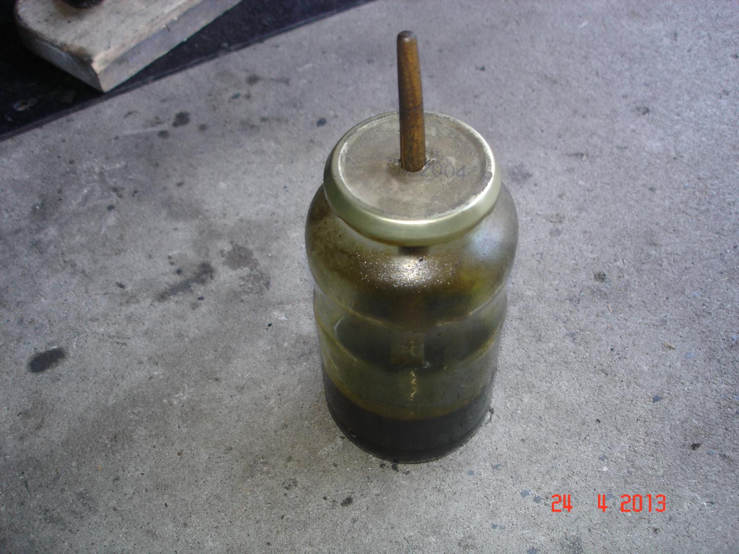

    Das kann ich bestätigen! :dance: ;)
    Habe ich schon geschrieben, aber kann ich nur bestätigen! Was Besseres gibt es nicht! Nutze das jetzt schon mehr als zehn Jahre, der erste Kanister (5 Liter) ist jetzt fast leer... .
    Bei unserer kleinen 125er ist nach 28.000 KM noch die erste (Fahrrad-)Kette drauf - und die hält sicher noch einmal so lange. Die wurde vom ersten KM an von mir regelmäßig mit Kettensägenöl bestrichen.
