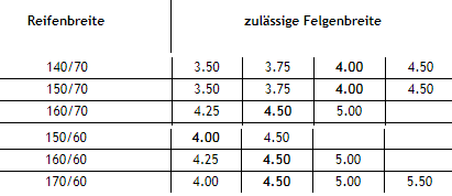

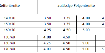

    Vielleicht hilft das weiter
    Welche Reifengrößen passen
    Und hier eine Tabelle, zu welchen Reifen (Breite und Querschnitt) welche Felgen möglich sind (aus technischer Sicht)
    Da die NC ein 4,50" breite Felge hat, ist es eben von 140/70 bis 170/60 möglich.
    Bitte die gesetzlichen Bestimmungen beachten.
    Angaben ohne Gewähr/Haftung.
