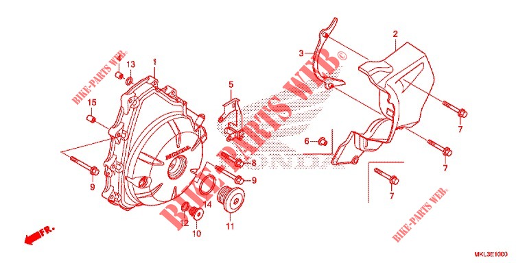

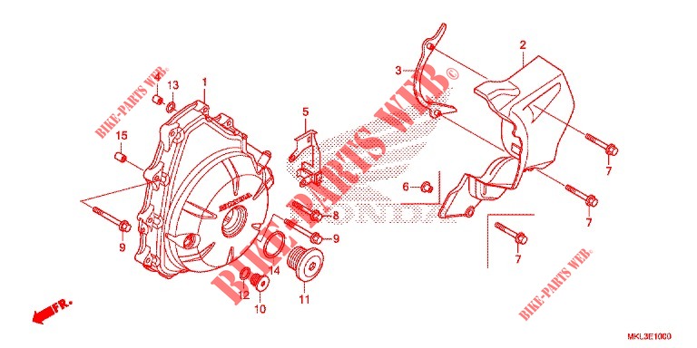

    Ich nehme an, dass es die Verschlußschraube der Generatorabdeckung ist,... (Position 11), dem Foto nach ist die schon so beschädigt, dass eine neue notwendig wird,...
    Ich würde daher vorsichtig mit einem Körner oder kleinen Meißel mit gefühlvollen Hammerschlägen versuchen, die Schraube zu lösen (gegen den Uhrzeigersinn), vielleicht gleichzeitig mit Unterstützung eines Helfer, der, falls der Innensechskant noch nicht komplett hinüber ist, mit dreht, vorher noch mit Kriechöl einsprühen, ....
    Wünsche guten Erfolg,..... weil im schlimmsten Fall wird der Gehäusedeckel (Pos 1) zu tauschen.
    Da du aber nächste Woche unterwegs sein möchtest, würde ich das ganze erst nach dieser Ausfahrt machen, bzw. abprüfen, mit welcher Lieferzeit bei allfällig benötigten Ersatzteilen zu rechnen ist.
