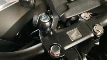

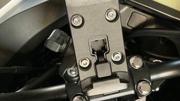

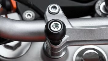

    Hallo Oliver,
    ich habe mir vom Honda-Händler eine 1''-Kugel von SW-Motech am Lenker-Klemmbock anbringen lassen, denn er hatte das richtige Modell bei der Auslieferung meines Mopeds gerade da und dann ging es schneller. Die Kugel (samt entsprechender Schraube) ersetzt eine der vier Schrauben am Klemmbock. Das Navi von Garmin wird dann mit Zubehör von RAM-Mount angebracht...siehe Bilder.
    Das Navi ist dann unter dem Tacho mittig angebracht.
    Vielleicht sind diese Infos hilfreich.
