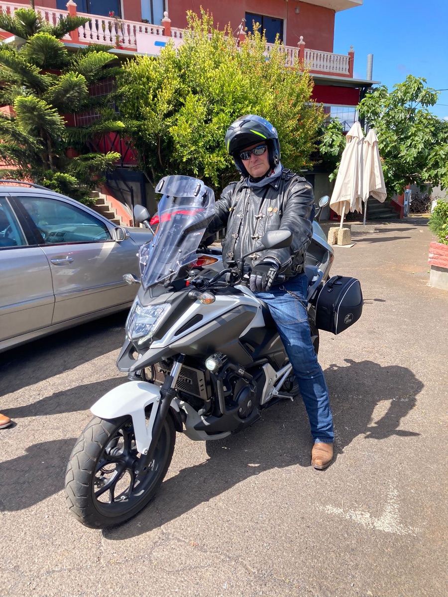

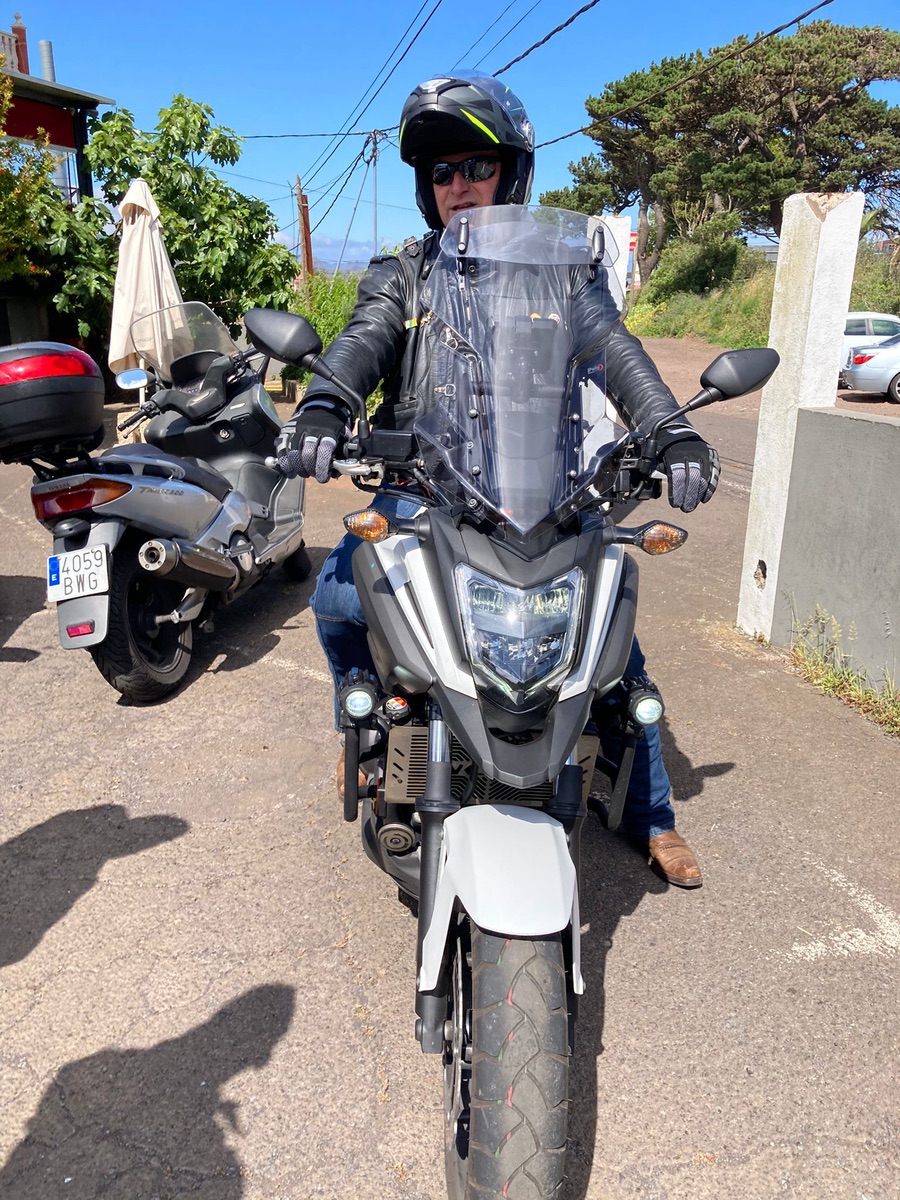

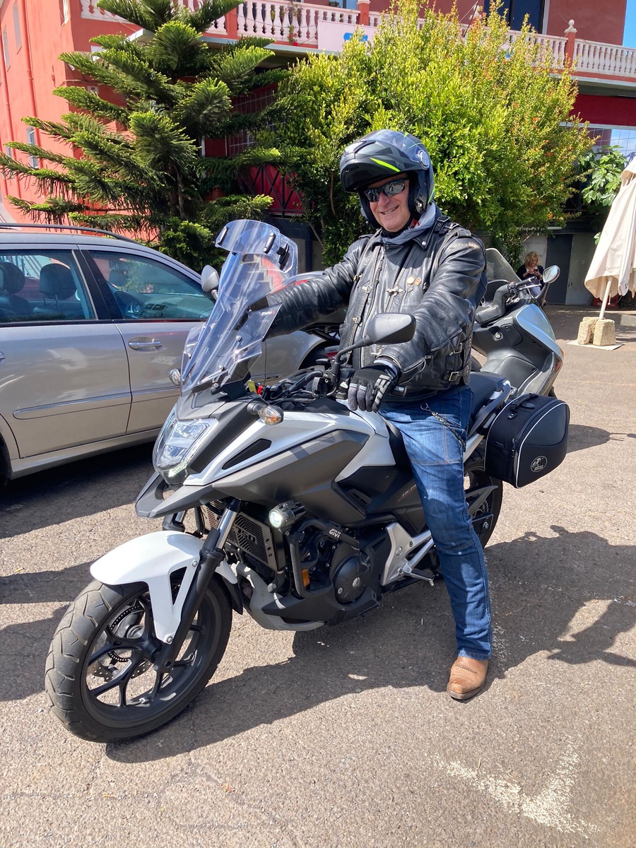

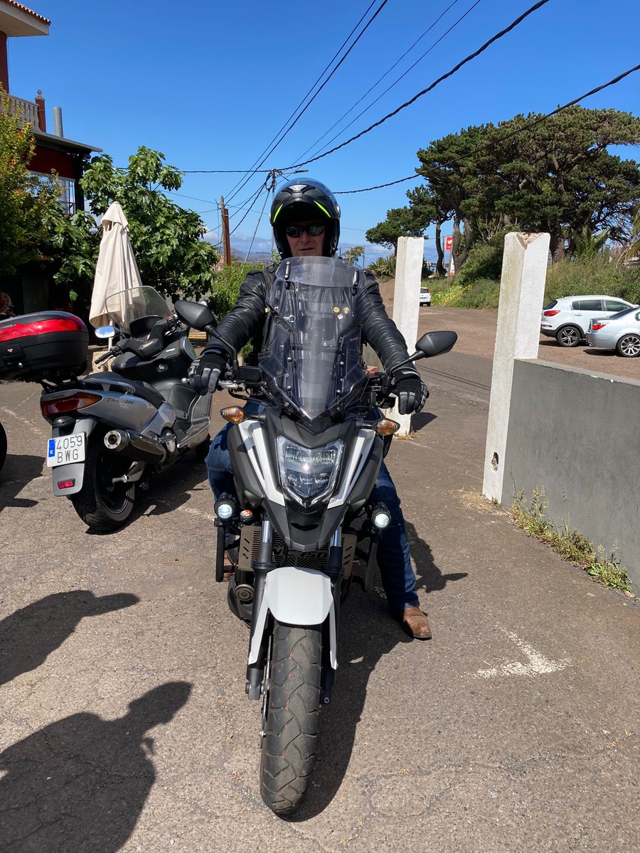

    Hola aus Teneriffa,
    habe Puig Scheibe montiert ( Photos) dazu von Aliexpress die verstellbaren Schienen zur Erhöhung. Bei 183 cm kann ich das Visier zur Hälfte öffnen ohne Fliegen ins Auge zu bekommen. Geräusche sind minimiert, oben am Helm ziehst ein bisschen..... Bin aber sehr zufrieden.
    Lenkung perfekt und bei 170cm sollte der Kopf perfekt geschützt sein
    Achtung, der Dicke auf dem Bike bin natürlich nicht ich :)

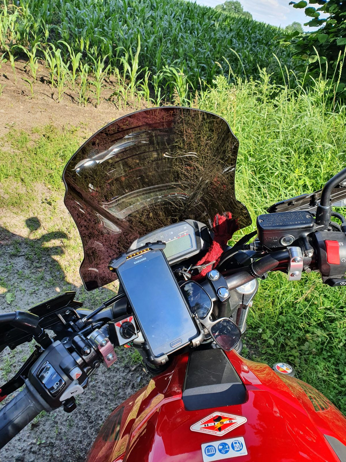

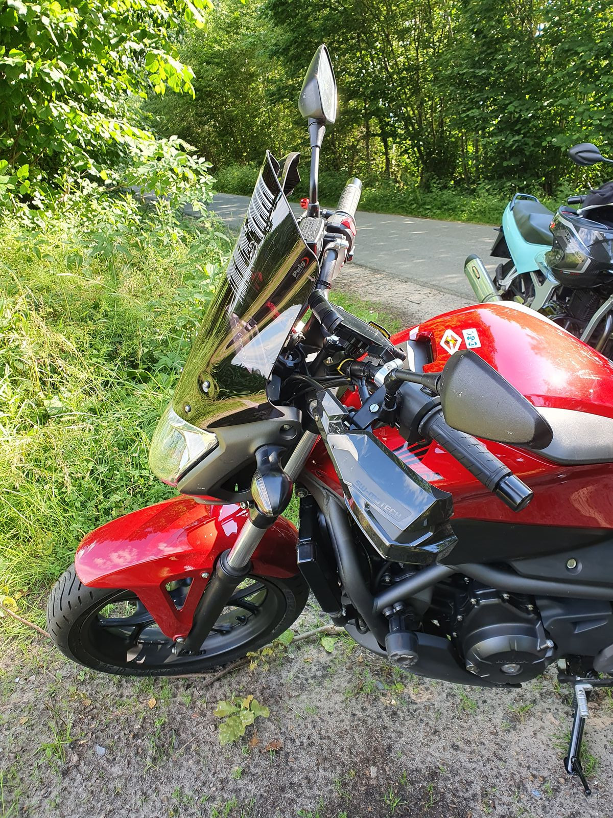

    Ich habe mir nach den gleichen Problem mit dem Winddruck auf den Oberkörper die Racingscheibe von Puig für die NC750S gekauft. Bin 176 cm groß. Der Winddruck auf den Oberkörper ist nun minimal, der Helm wird frei ohne Turbulenzen angeströmt. Man kann nun entspannt auch schneller fahren.
    Möglicherweise reicht eine kleine Scheibe wirklich schon aus🤔
    Danke, das hört sich sehr gut an.
    Von mtp gibts eine Scheibe, die nur 2-3cm höher ist, als die originale kurze.
    Vielleicht reicht die sogar auch schon?
    Hallo Sasa,
    die Racingscheibe von Puig ist ca. 15 cm höher als die Originale. Nach der Erstmontage war ich skeptisch ob das reicht, weil die Scheibe kaum größer ausschaut. Sie bügelt aber Windböen fantastisch vom Oberköper weg. Einschlagstellen von Fliegen habe ich ab ca. 15 cm unterhalb Helmunterkante. Das Moped soll ja noch seinen Nackedcharakter behalten und kein Tourer werden☺
