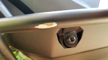

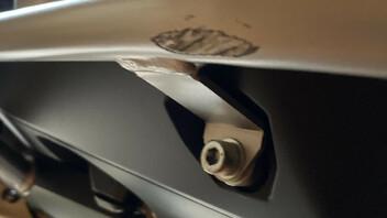

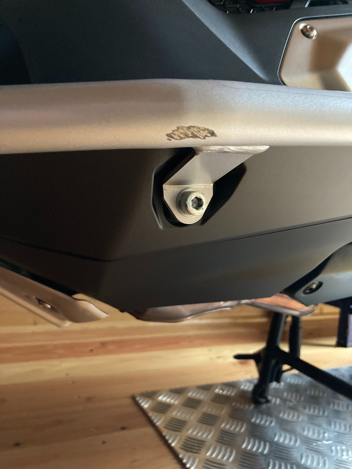

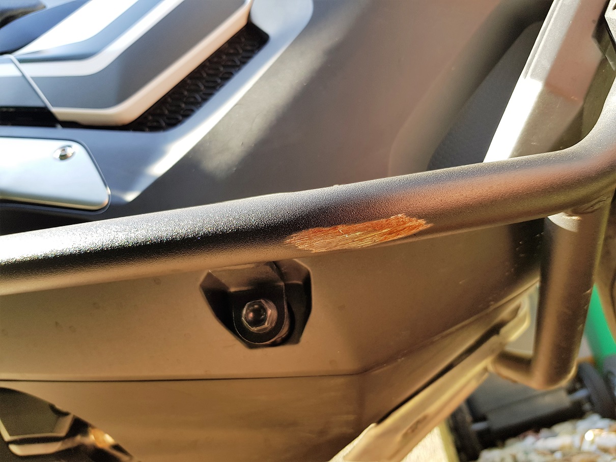

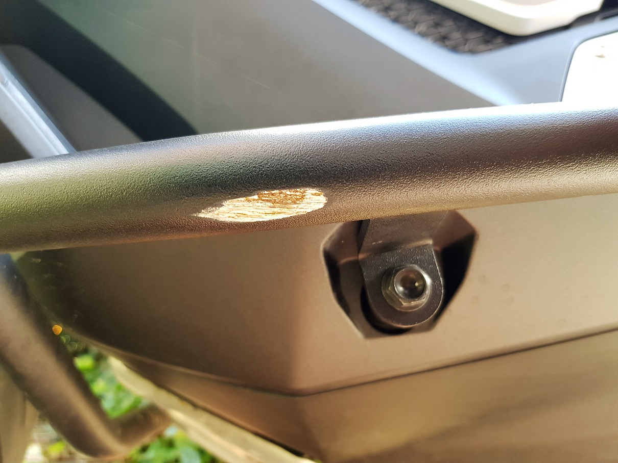

    ich war heute zum Fahrtraining auf dem Lausitzring. Dabei musste ich feststellen, dass bei größeren Schräglagen die Sturzbügel (Original Honda) aufsetzen, und zwar beide Seiten. Die „Aufsitzschrauben“ sind quasi überflüssig.
    Ist das normal?
    Viele Grüße,
    Axel
    Das Problem ist, dass der Aufsetzpunkt ziemlich weit vorn liegt. Ich habe leichte Bedenken, dass es mir darüber irgendwann die Karre aushebt.

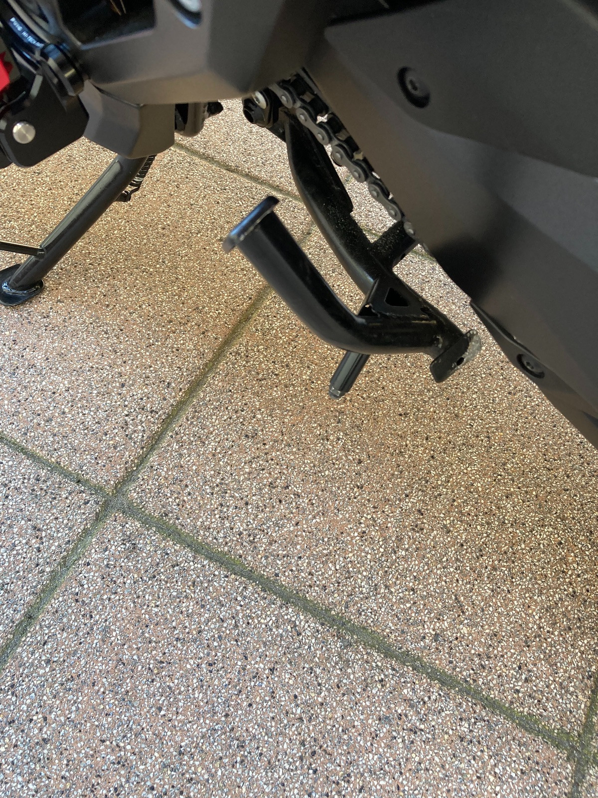

    Ich habe nach dem ersten Aufsetzen die "Angstnippel" an den Fußrasten der X gegen längere Schrauben ersetzt, weil auch bei mir die starren Teile folgten. Wenn man nämlich einmal den Bogen raus hat, provoziert man es doch öfter. Mit Gewichtsverlagerung kann man noch ein wenig rausholen, aber wenn starre Teile dauerhaft aufsetzten, ist irgendwann doch Ende Gelände und es hebelt Dich aus. Rechts rum hast Du ja erkennbar mehr als nur einmal kurz aufgesetzt.

    Das mit dem Verlängern der "Angstnippel" ist eine gute Idee, werde ich sofort umsetzen, ehe noch mehr passiert. Denn du liegst richtig - die rechte Verrohrung hat es sogar einen knappen Zentimeter hochgedrückt - zurückdrücken mit 90kg Körpergewicht war nicht möglich. Da muss ich nochmal ran, zur Not demontiere ich das Ganze kurz..

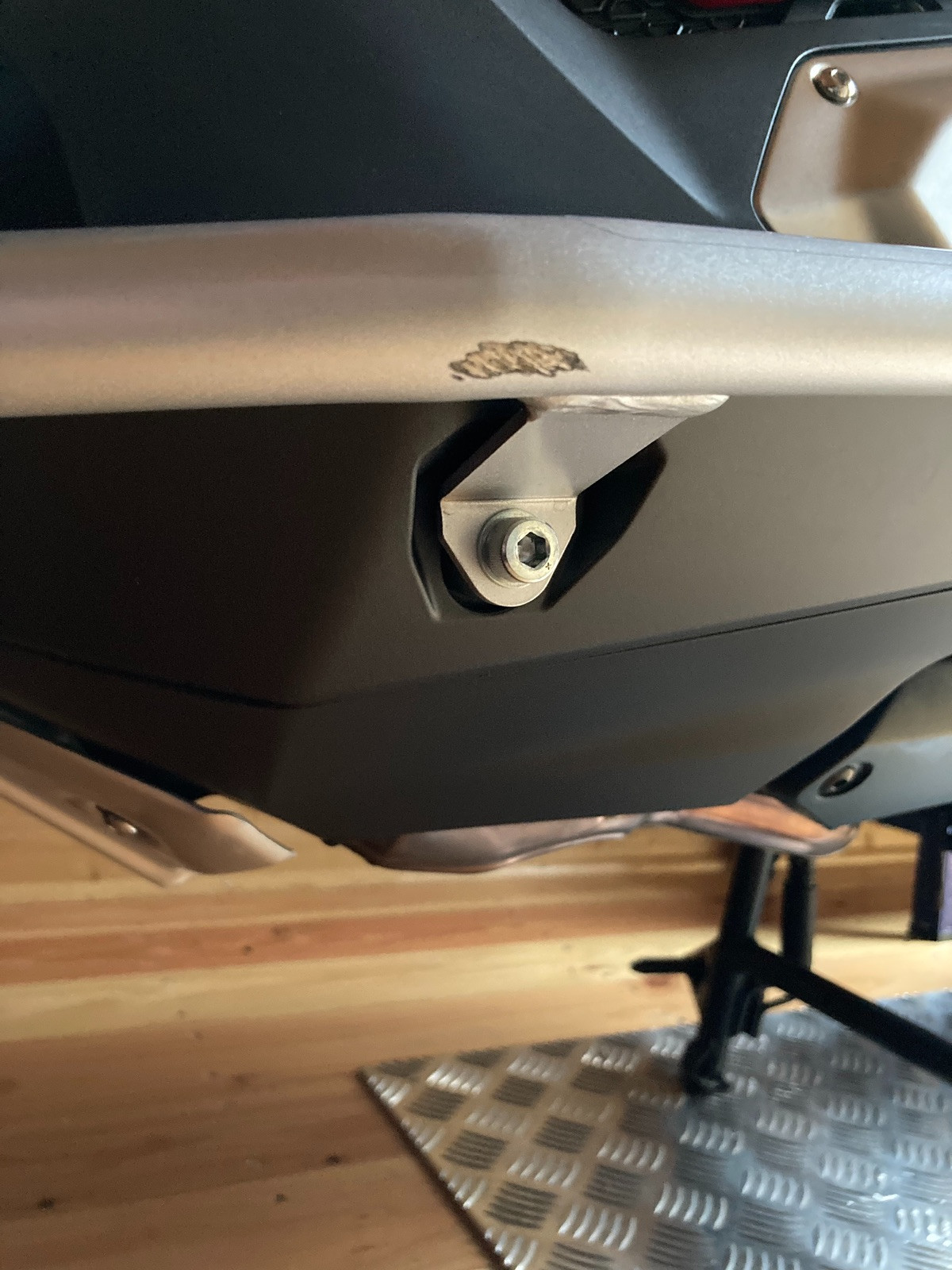

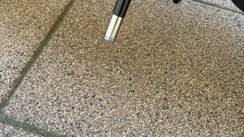

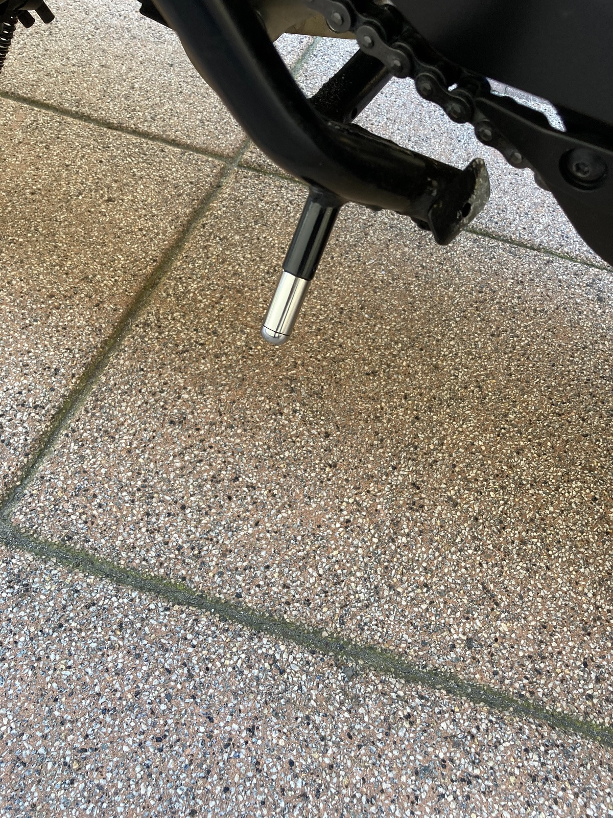

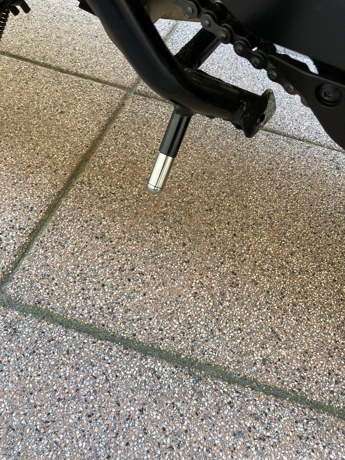

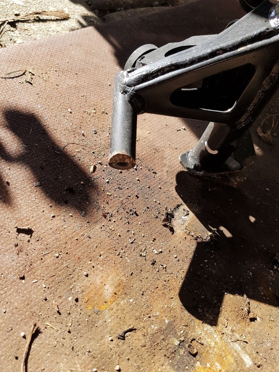

    So, heute habe ich die „Angstnippelverlängerungen“ fertig gestellt. Massiv Edelstahl, sollte halten. Die Länge habe ich ermittelt, indem ich eine dünne MDF Platte seitlich angelegt habe.
    vorher
    nachher
    Viele Grüße,
    Axel

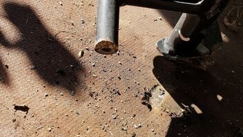

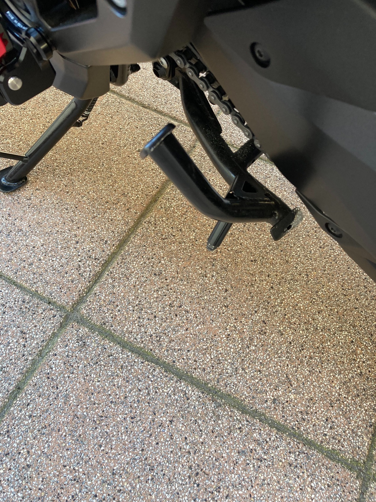

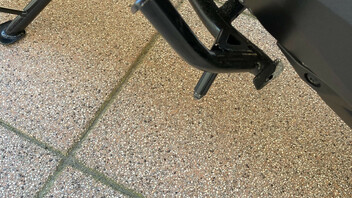

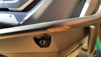

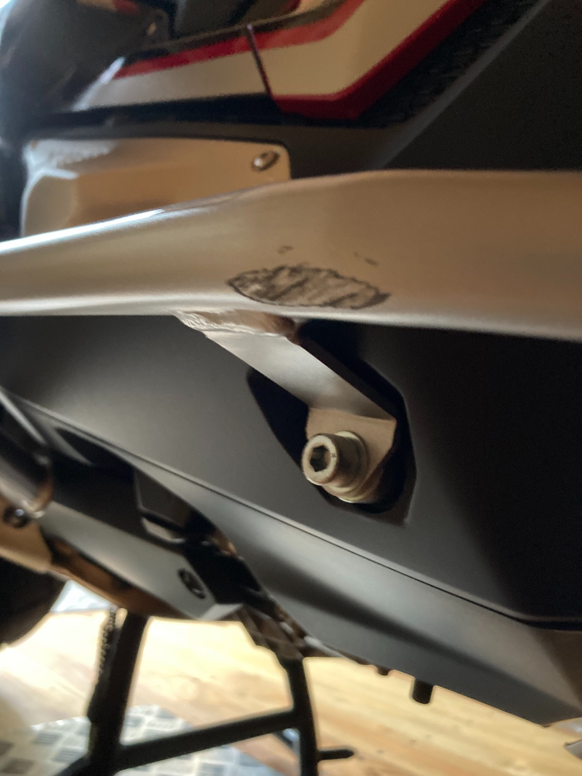

    Bei flotter Fahrweise kann das schon passieren. So sahen meine Sturzbügel und der Hauptständer nach 12 Tagen Grand Alps aus. Natürlich Gepäck dabei, Federbein aber auf ganz hart gestellt.
    BMW R 1250 GS 2023
