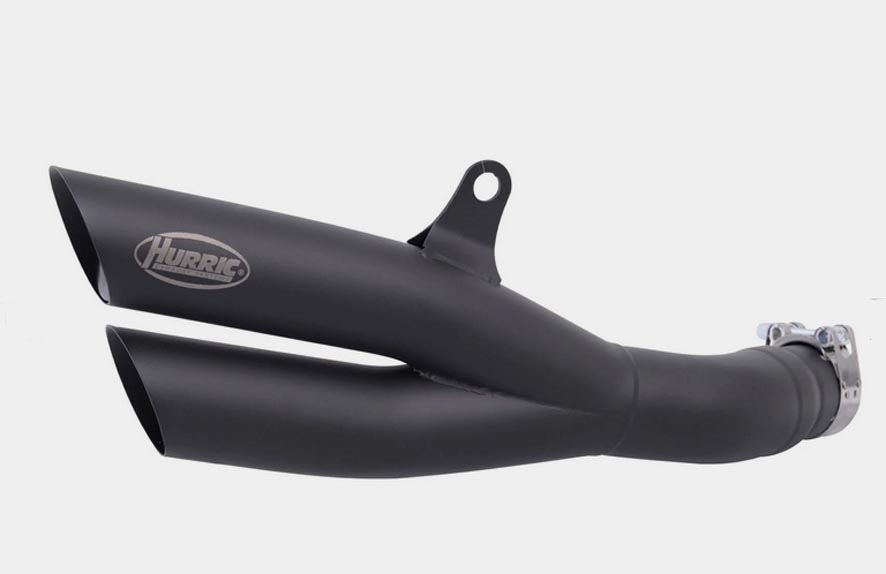

    Hier eine Außenansicht eines "Hurric Pro2"- Auspuffes.
    Ganz bestimmt ist ein solches Foto gar nicht gefragt.
    Wie gelangt man zu einer Innenansicht ?
    Nur mit einer Stethoskop-Kamera.
    Ultraschall, Röntgen u. CT und auch MRT fallen aus unterschiedlichen Gründen aus.
    Es bleibt die Halbierung in Längsrichtung. Dann könnte man mit einem Smartphon knipsen

    Wir haben Testweise einen RAC1 drangeschraubt, der war erheblich leiser. Und auch vom Sound nicht so blechern. Den wird mein Kumpel wohl auch dranbehalten. Fotos mache ich mal wenn ich das nächste Mal bei Ihm bin.
  • #26
    Bitte so gut es geht vom Innenleben.
    Vielleicht kann man so die Frage nach der Platzierung der Dämmwolle klären.
    Wenn es so aussieht, als müssten die Abgase komplett durch die Wolle durch, dann würde ich bezweifeln, dass das korrekt ist. Ein Absorptionsdämpfer funktioniert jedenfalls anders. Und einen reinen Reflexionsdämpfer könnte man so auch nicht nachdämmen.

    Wenn da Dämmwolle drin war, dann um das gelochte Rohr am Eingang des Dämpfers herum. Woanders wäre sie sinnlos und schnell wieder raus. Und ohne Dämmwolle ergibt das gelochte Rohr auch keinen Sinn, bzw. hat keine echte dämpfende Funktion.
    Zusammen mit dem Labyrinth des db-Killers sieht das wie eine Kombination aus Reflexions- und Absorptionsdämpfers aus.
