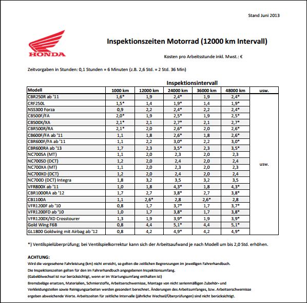

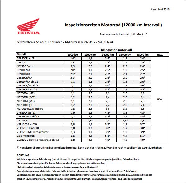

    Honda Österreich hat Inspektionszeiten für verschiedene Intervalle veröffentlicht (Stand Juni 2013) . Für die Integra (NC700D) sind die Zeiten wesentlich mehr als bei der NC700S und NC700X. Bei der 12000 km Inspektion der Integra sind es 3,2 Stunden = 192 Minuten.
    Die komplette Liste mit verschiedene Intervalle gibt es hier http://www.honda.at/pdf/Inspektionszeiten_2013.pdf [attachment=0]Inspektionszeiten Intervall 12000 km.JPG[/attachment]
