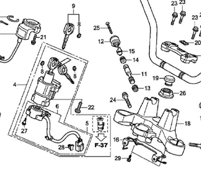

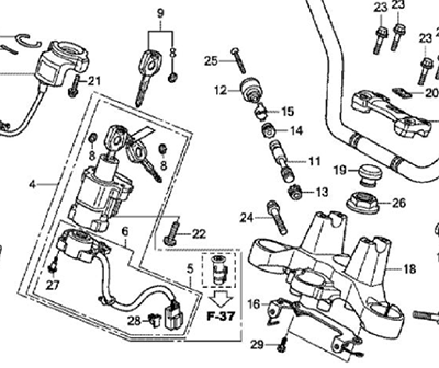

    Vielleicht hilft dir das, ansonsten nur das Werkstatthandbuch:
    Weiß aber nicht ob es das richtige Modell ist!
    Schau mal unter https://honda-motorrad-ersatzteile.de bei deinem Modell unter "Rohrgriff-Obere Brücke"
    Aber eines ist sicher, es wird teuer weil das Schloss allein gibt es nicht, nur die Einheit Nr.5 um über € 400.-

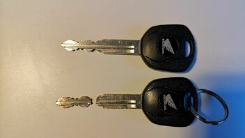

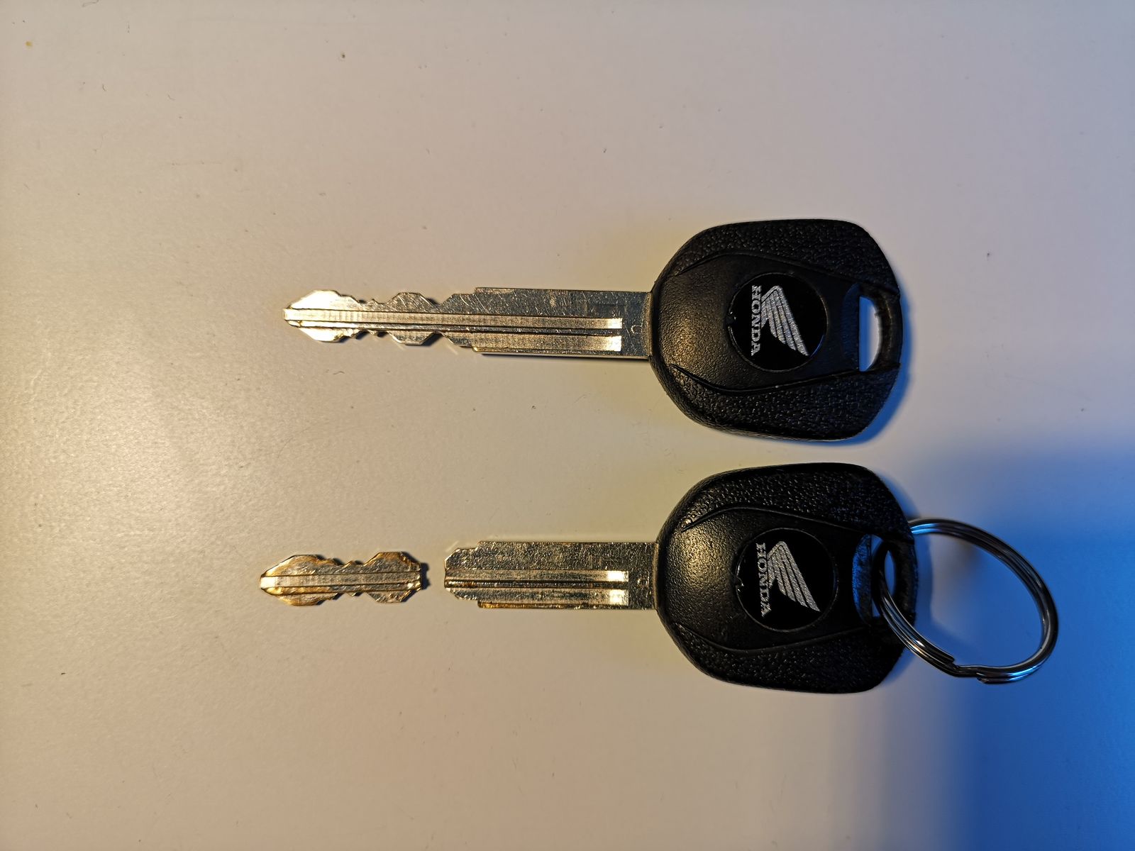

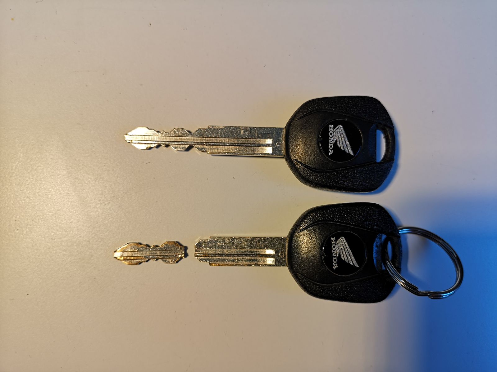

    Kannst mir gerne glauben, dass ich auch überrascht war als das passiert war und ich erst mal etwas verdaddert aufm Moped saß :D Ich hatte Glück, dass man es mit dem Stumpen oben noch betätigen konnte.
    Das Schloss war schon immer etwas hakelig. Daher kam es immer mal wieder vor, dass man erst mal gegen Widerstand gedrückt hat und dann bisschen rumwackeln musste und so, damit es sich drehen lässt (vor allem bei kälterem Wetter, ich bin ca. 1,5 Jahre täglich damit zur Arbeit gefahren). Außerdem braucht man ja doch etwas Kraft um Helmfach/Tankdeckel zu betätigen. Daher war der Schlüssel einfach mechanisch immer wieder stärker belastet, noch dazu aus der Natur der Sache heraus mit Wechselbelastung, was eher zu Ermüdungsbrüchen führt. Außerdem hat mein Schlüssel glaub einfach eine etwas ungünstigste Form. Recht weit oben am Schaft, wo das Biegemoment hoch ist, hat er eine sehr dünne Stelle, schon fast eine Sollbruchstelle.
    Hier ist mal ein Bild von dem Schlüssel, der damals abgebrochen ist, ich glaube dann verstehst du was ich meine.
    Wenn ich das beim Lesen andere Beiträge richtig verstanden habe, gibt's das Problem bei den älteren Modell öfters. Ich habe eine NC700x von 2013 (RC63). Irgenwo habe ich gelesen, dass sie 2016 auf ein anderen Schlüssel umgestiegen sind. Vielleicht genau aus dem Grund.
    Das Problem des abgebrochenen Schlüssels wurde ja aber gelöst, und ich bin auch ca. 2 Jahre seitdem mit dem Motorrad unterwegs gewesen (ca. 10-15.000km). Im Nachhinein ärgere ich mich zwar, damals nicht 400€ mehr investiert zu haben und die Werkstatt zu bitten ein neues Schloss einzubauen. Aber ein abgebrochener Schlüssel steckt jetzt im Moment nicht drin.
