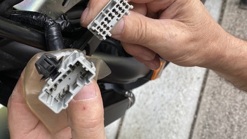

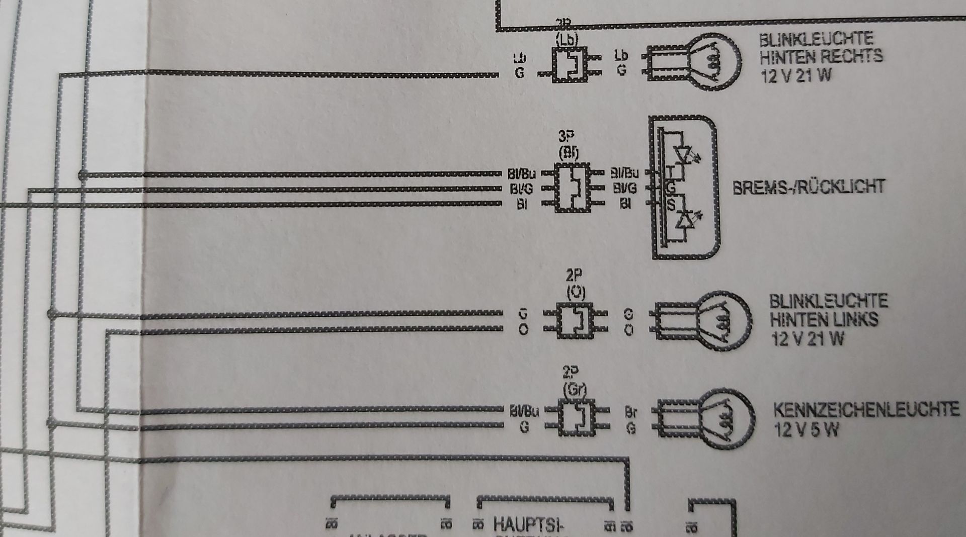

    Ich hab vom Rücklicht/Bremslicht einen schwarzen Stecker mit schwarz-blau, schwarz-grün und schwarz der wiederum auf einen schwarzen Stecker mit den gleichen Farben geht, der ist so mit einem Clip befestigt, den krieg ich grad nicht raus (ich seh nicht, wie der entriegelt wird, muß ich wohl a bisserl was abbauen, damit ich da g´scheit hinkomme.)
    Lt. Schaltplan geht die schwarz-blaue an den Verteiler "B" (und noch zur Kennzeichenbeleuchtung auf braun), die schwarz-grüne an den Verteiler "G". Und die schwarze Leitung geht an die Bremslichtschalter.
    Ich denke, dann ist schwarz-grün "Masse", schwarz-blau "Züngungs-Plus" und schwarz müßte dann das "Signal" in dem Fall sein.

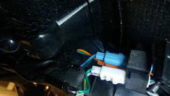

    Ich hatte mir eigentlich vorgenommen die Kabel richtig zu verlöten, werde das aber aus "Platzmangel" nun doch mit den "Stromdieben" machen. Ist dann nämlich wieder leichter zu demontieren, falls ich mal das Mopped wechsle. Werde mich mal bei schönem Wetter und wenn ich Lust auf das gefrickel habe das teil montieren. Bin bisher mir bisher immer noch nicht im klaren, welche Variante ich nehmen soll. Das normale Bremslicht, oder das schnelle Blinken. Werde ich wohl ausprobieren wie der nachfolgende Verkehr so reagiert.
    Aber vielleicht kannst du ja mal ein Foto von deinen Steckern mit den Kabeln zum Rücklicht reinstellen?

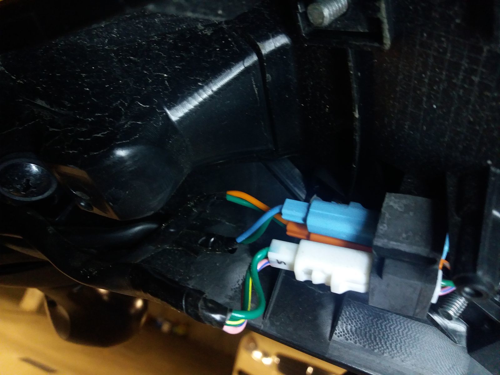

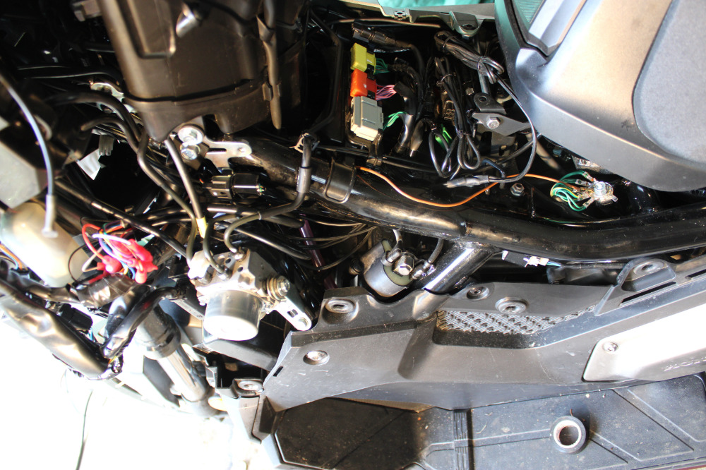

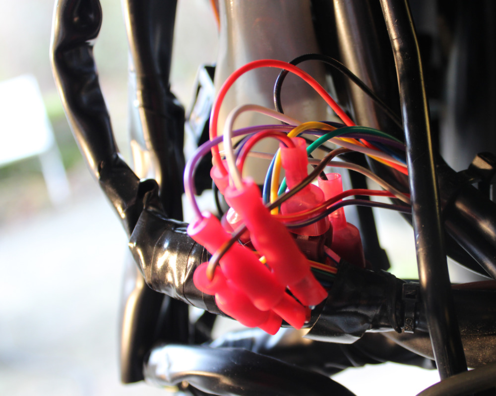

    ich habe das Smart -Brake und -Turn System eingebaut.
    Einbauort unter der linken vorderen Verkleidung, an der der Blinker dran ist.
    Dort besteht ein relativ einfacher Zugriff auf das Kabel, das zum Lenkerschalter links geht.
    Das kann dort mittels eines Steckers getrennt werden. Dann kann man zur Sicherheit noch mal in aller Ruhe die Kabelfarben kontrollieren und die Schalterfunktionen prüfen.

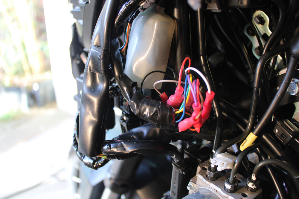

    Hier sind die Fotos.

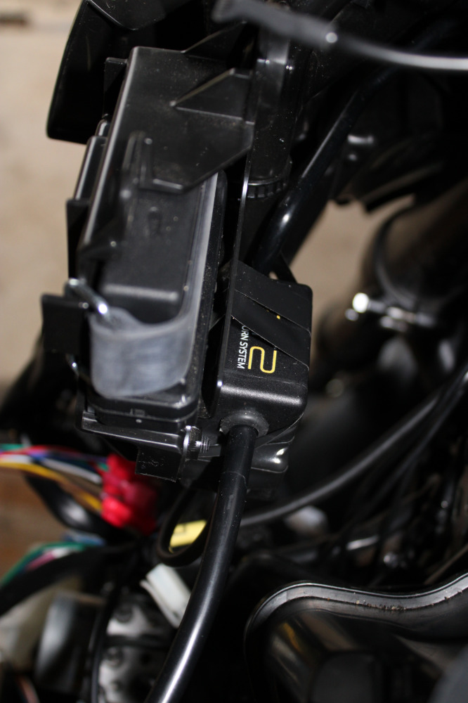

    Gut zu sehen die Einbauposition der beiden Sensoren, die ich mit Sekundenkleber fixiert habe, das Isolierband ist nur zur Sicherheit.

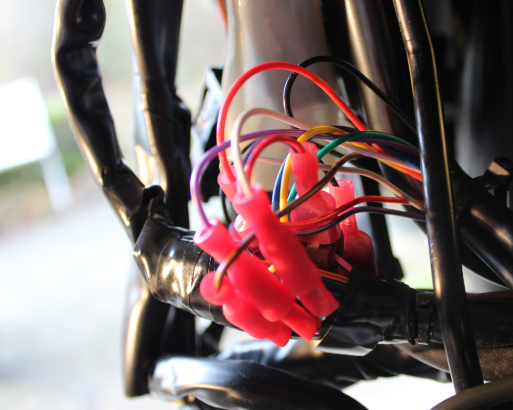

    Die Stromdiebe haben nicht so gut funktioniert, die musste ich noch extra gegen Bewegung fixieren. Die Kabel sind sehr dünn, benötigen wegen des geringen Stromverbrauchs der LED eben nur einen kleinen Querschnitt.
    Auch die Crimp-Verbindungen des SmartTurnSystem haben mir bei den dünnen Kabeln nicht so gut gefallen.
    Die habe ich dann gegen sog. Lötverbinder ausgetauscht. Die sind wasserdicht, nicht so gross.
    Nachteil dieser Installation, kann nicht ausgebaut werden. Aber wer will das schon, denn der Wiedereinbau ist dann noch schwieriger und so teuer sind die ja auch nicht.
    Nach meiner Überzeugung ist das Blinkmodul viel wichtiger für die Sicherheit. Macht allerdings auch deutlich mehr Arbeit.

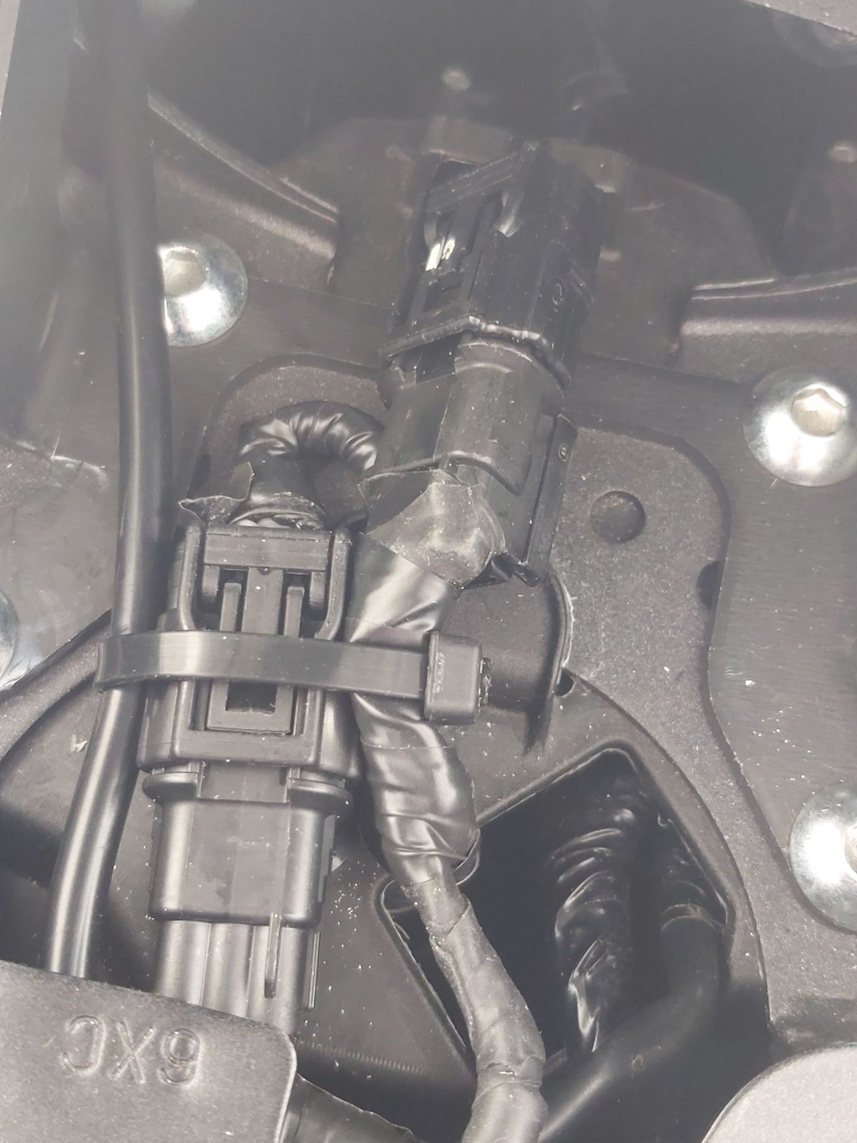

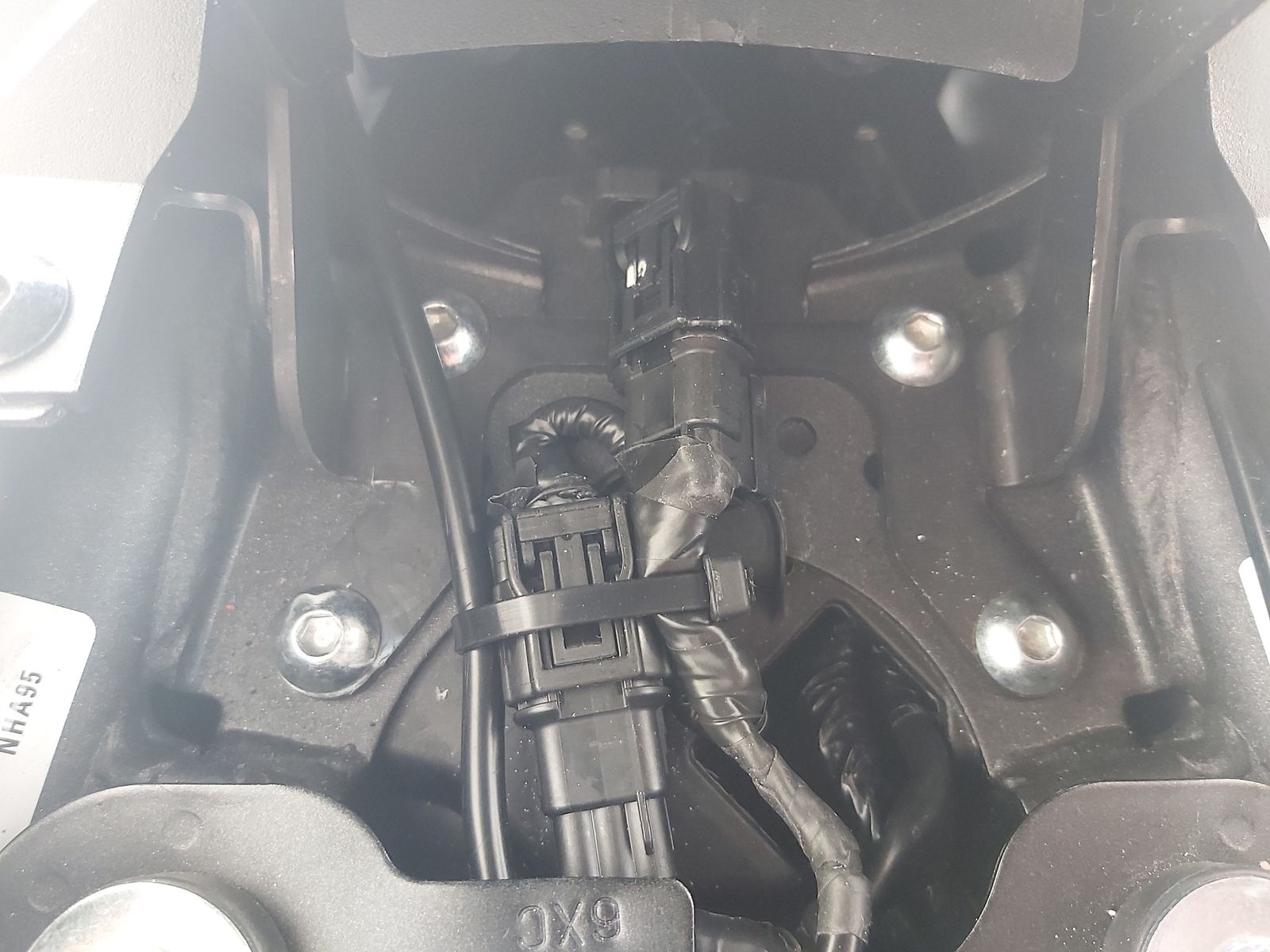

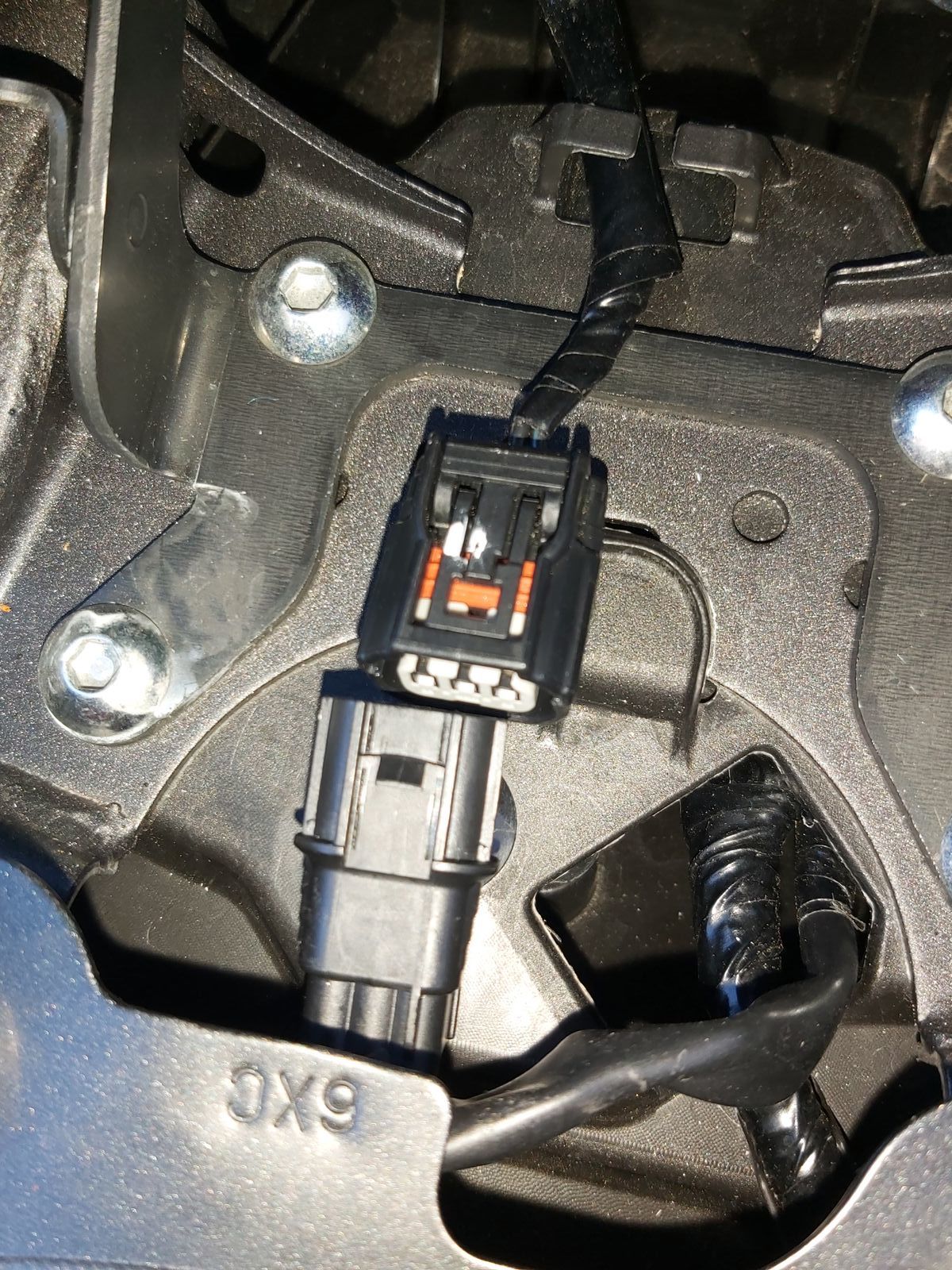

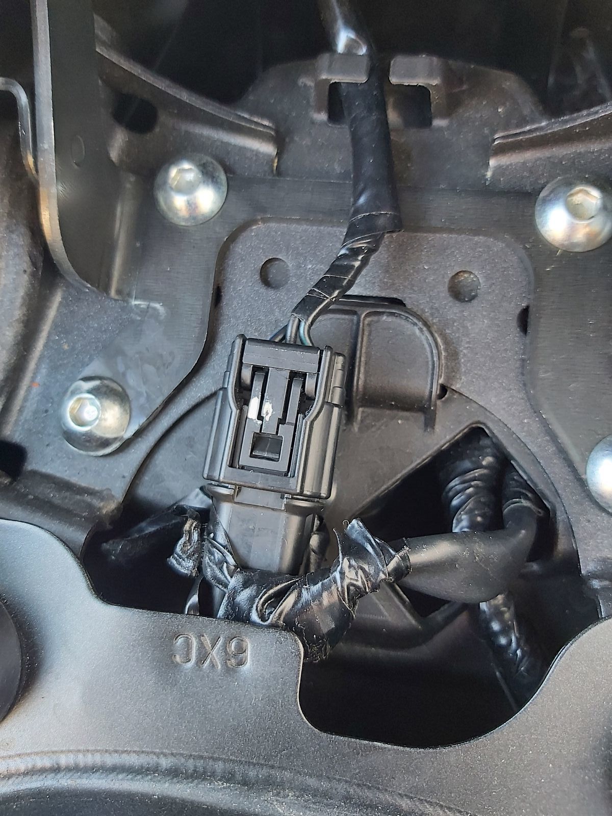

    Hallo Micha,
    ich hab mal Fotos von meinem Heck gemacht, von den Kabelsteckern.
    Sieht also ganz anders aus, als bei Deiner NC.

    Hallo Rainer,
    danke für die Bilder! Wow - das sieht ja recht abenteuerlich aus! ;)
    Seh ich das richtig, dass Du das SmartBrakeModule auch vorne bei dem SmartTurnModule verbaut ist?

    Guten Morgen,
    ja, das fand ich auch zu abtenteuerlich. Deshalb habe ich auch noch mal nachgebessert und die Sache etwas ästhetischer mit den Lötverbindern realisiert. Aber es sind eben 6 Kabel für das Blinkmodul und nochmal 2 für das Bremsmodul. Das gute war, dass eben alle nötigen Leitungen dort an einem gut zugänglichen Kabel erreichbar waren. Nur für Masse habe ich das braune Kabel verlegt.
    Für das Brake-Modul sieht das ja auf den Fotos gut aus. Und den kleinen Kabelbaum kannst Du dort gut auftrennen. Ich würde auf jeden Fall Lötverbinder nehmen. Hier mal ein Beispiel Schrumpfschlauch Lötverbinder .
    Und dort ist auch ausreichend Platz für das Schrumpfen mit dem Feuerzeug. Ich habe die roten benutzt, bei mir war ein Ende auch größer, sodaß dord gut auch 2 Leitungen reinpassten.
    Bitte für die Zeitplanung beachten, beim Einbau des Blinkmoduls ist auch ein Umbau des Blinkerschalters erforderlich. Nicht so schwer, aber 2 Stunden habe ich mir dafür auch gegönnt. Leider sind die Gummis, die mitgeliefert werden entweder zu gross oder zu klein, die musste ich zurechtschneiden.

    Allerdings hab ich es jetzt ganz anders gemacht: Ich hatte noch Stecker und Gegenstecker und die passenden Pins rumliegen und da hab ich jetzt den SBM-Kabelbaum gekürzt und die Kabelschuhe abgeschnitten. Dafür hab ich dann quasi ein Zwischenstück konfektioniert und gleich das SBM mit an die Pins gecrimpt und jetzt kann ich das Teil jederzeit auch wieder rausmachen und das Moped wäre dann in seinem Ur-Zustand. Das Modul hab ich im Heck verbaut (an die innere Oberseite geklebt), das sieht man jetzt gar nicht.
    Ich hab Plus und das Signal vorsichtshalber noch mit einem Mulitmeter rausgemessen. Und es ist so, wie schon oben erwähnt: schwarz-blau ist Plus, schwarz-grün ist Masse und schwarz ist das Bremslicht-Signal.
