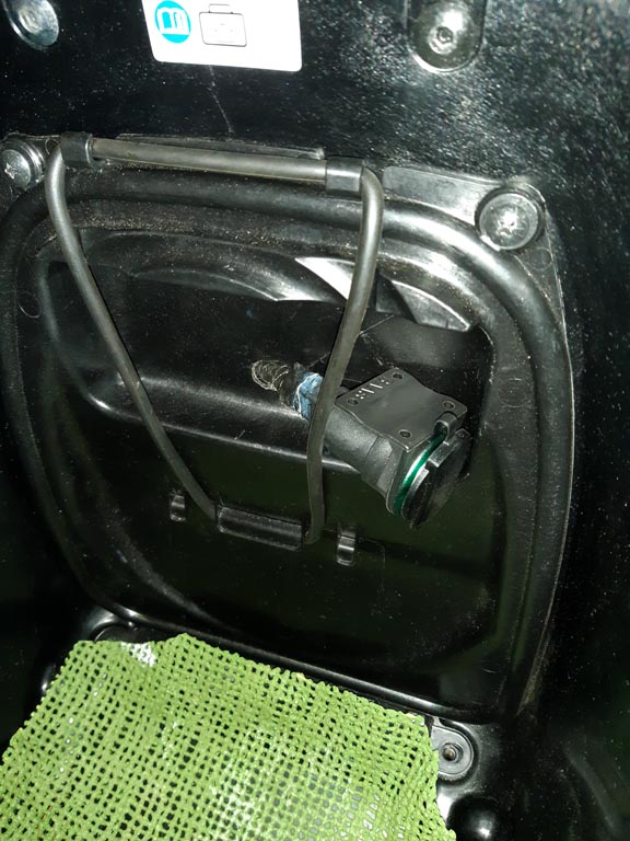

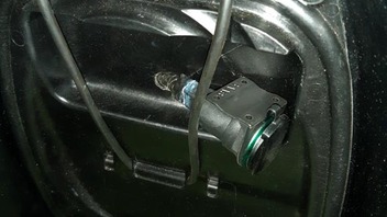

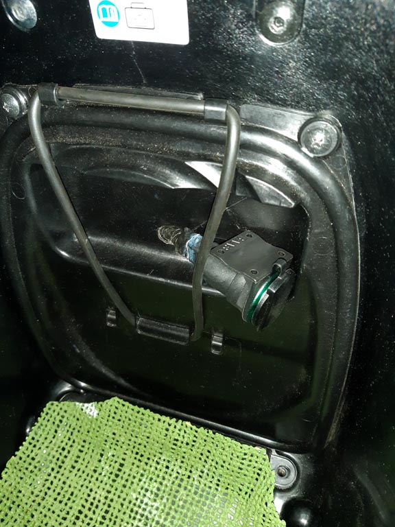

    Ich habe für mich natürlich die beste Lösung gefunden (s. Foto): :)
    An der Batterie fest angklemmt ist eine abgesicherte (5 A) Leitung, die in einer üblichen KFZ-Steckdose endet. Hiermit kann ich die Batterie laden, ohne etwas abbauen zu müssen. Das Kabel ist ca. 20 cm ausziehbar
    Wird z.B. auf einem Camping-Platz einmal eine Lademöglichkeit für das Handy benötigt, stecke ich einen USB-Adapter in diese KFZ-Steckdose (Zigarettenanzünder). Da mein Adapter 2 x 2,5 A USB-Anschlüsse hat, können auch zwei Handys gleichzeitig geladen werden.
    Da sich die "Kofferraumklappe" schließen lässt, ist der Ladevorgang nicht nur regen- sondern auch diebstahlsicher.

  • #12

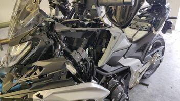

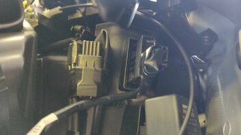

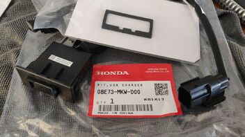

    Ich habe gestern das Originalzubehör verbaut. Da muss ziemlich viel Verkleidung entfernt werden. Das hat alles recht lange gedauert, allerdings war ich vielleicht etwas übervorsichtig. Aber ich wollte es unbedingt vermeiden etwas abzubrechen.
