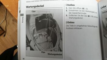

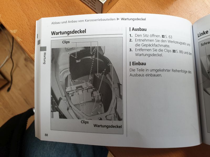

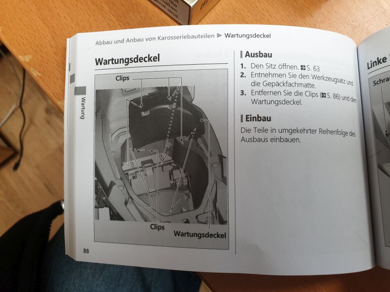

    mein Motorrad und der X-ADV stehen derzeit brav in der Garage nebeneinander. Die letzten Wochen hatte ich mein Ladegerät am Motorrad stecken und heute wollte ich es mal an den X-ADV anklemmen.
    Erste Erkenntnis: über die Steckdose geht es hier nicht. Warum nicht? Was für ein Blödsinn. Also geschaut, wo denn die Batterie überhaupt sitzt :? Schlussendlich nach Hause gefahren und zum letzten Mittel gegriffen (ins Handbuch geschaut). Ok, wieder zur Garage und versucht die Abdeckung ab zu bekommen. Wer sich so etwas ausdenkt gehört erschossen. Ich habe es schlussendlich nur mit grober Gewalt raus bekommen. Einer der Plastikverschließer ist promt dabei drauf gegangen.
    Wie macht ihr das denn?
