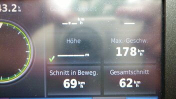

#202 Was sagt dann der Tacho bei dir, läufst du dann in den Begrenzer, kleinsaft? Wir müssten beide gleiches Modell haben, Bj. 2012, 52 PS.
Meine Messung, von 193 auf 194 Tachoanzeige gehts nach langem Anlauf in den Begrenzer, mein Navi zeigt dann echte 173,7 km/h. Messung mit 15er , originalem Kettenrad, originalem Schalldämpfer.
Mit dem 16er Ritzel bin ich im höchsten Gang auf ebener Strecke nie in den Begrenzer gekommen, Messungen immer mit originaler Auspuff tüte.Deine Navi Messdaten scheinen mir bisserl zu hoch.
Seit dieser Woche habe ich ein Leo dran, mal sehen, ob ich mit dem auch beim Topspeed an den Begrenzer stoße, falls nicht, wissen wir, dass im obersten Drehzahlbereich Leistung durch den Leo eingebüßt wird.
