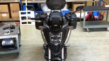

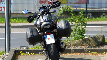

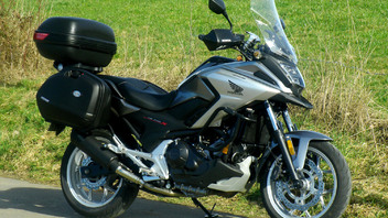

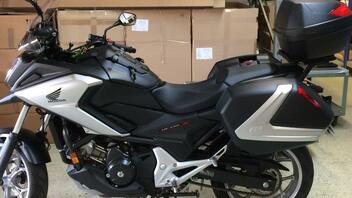

Endlich das richtige Gepäcksystem für meine NC 750 X gefunden.

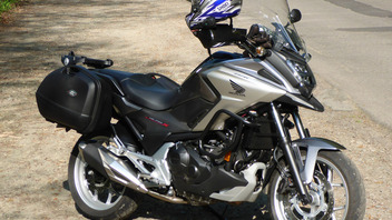

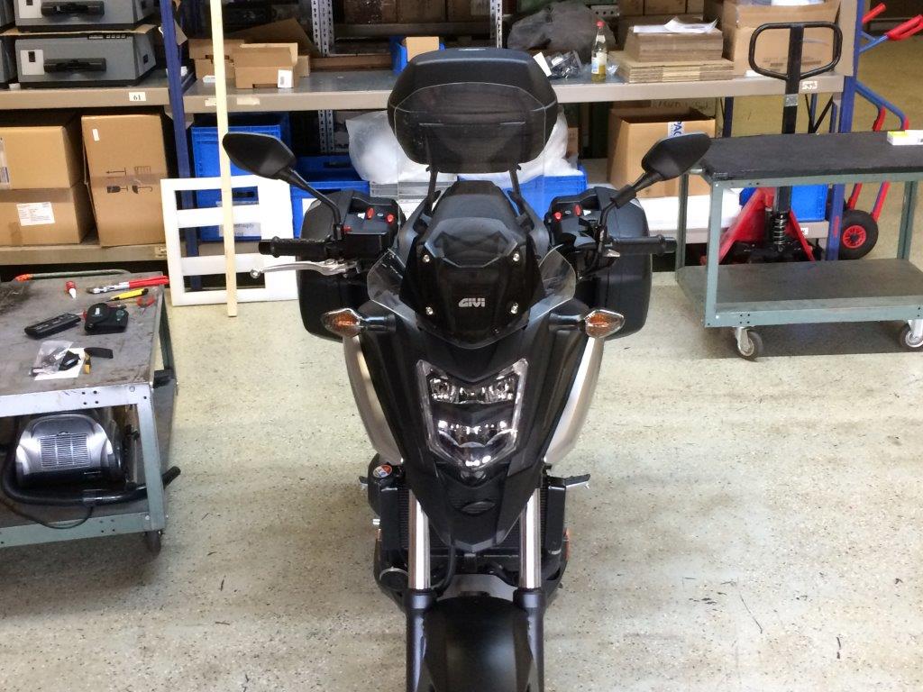

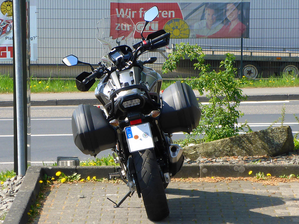

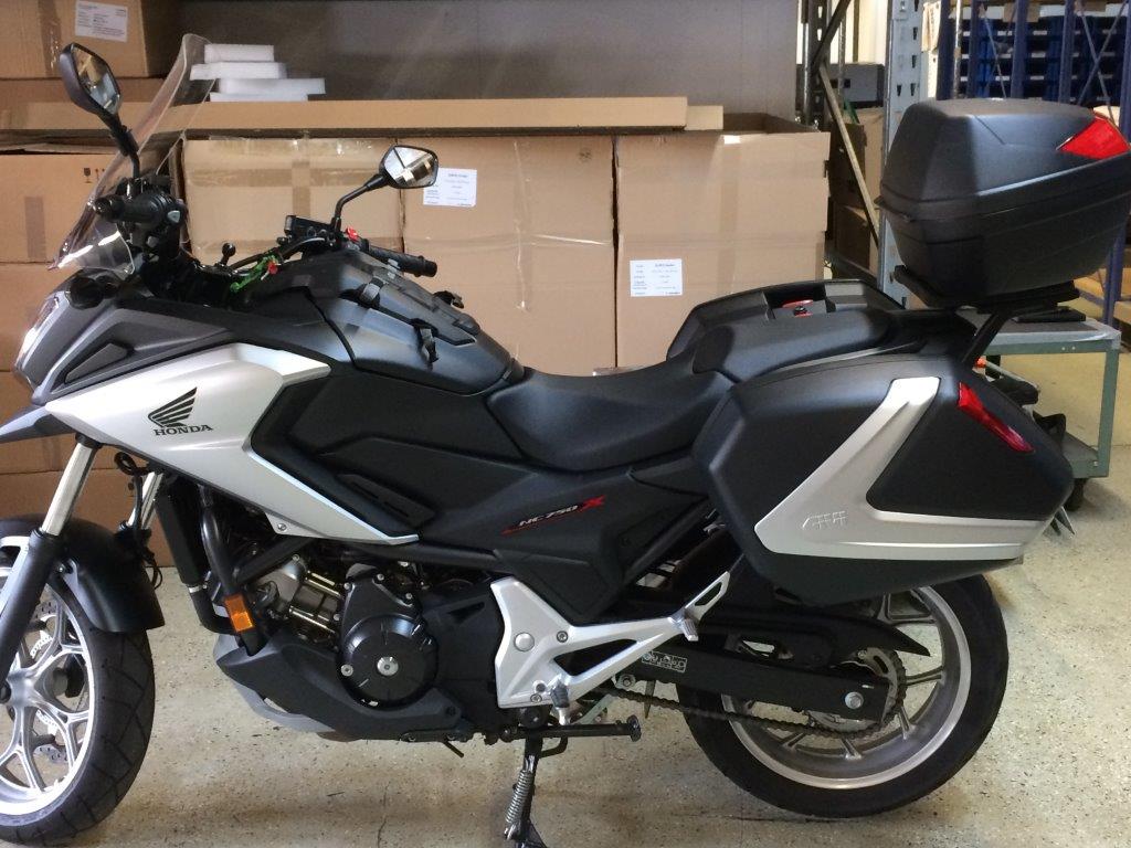

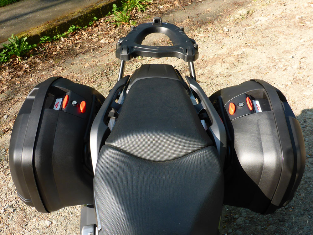

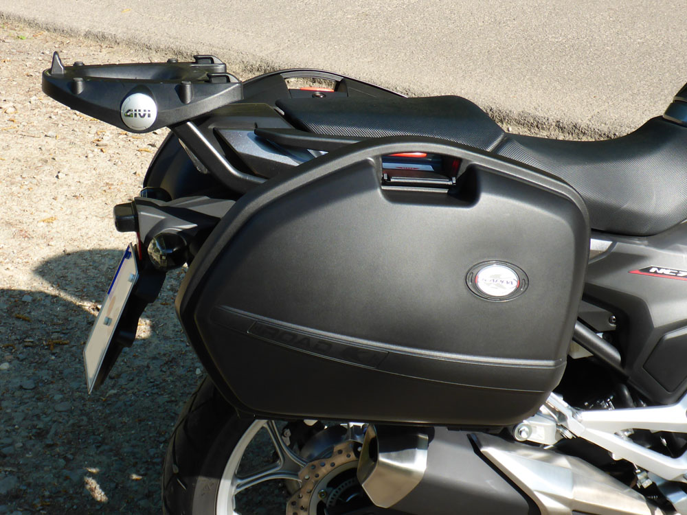

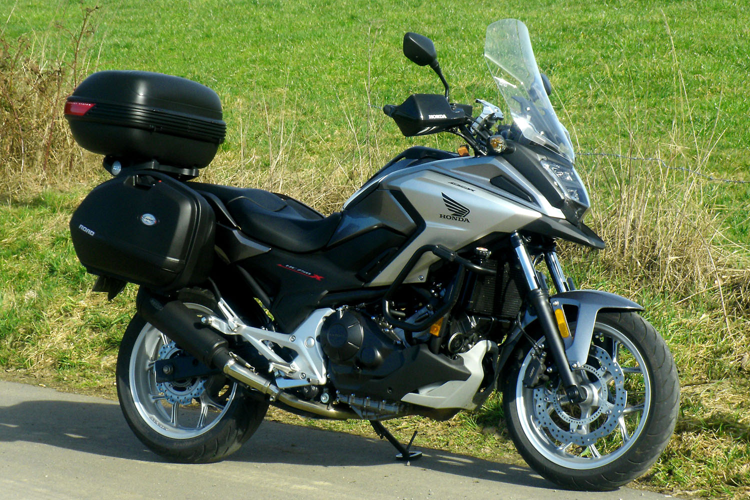

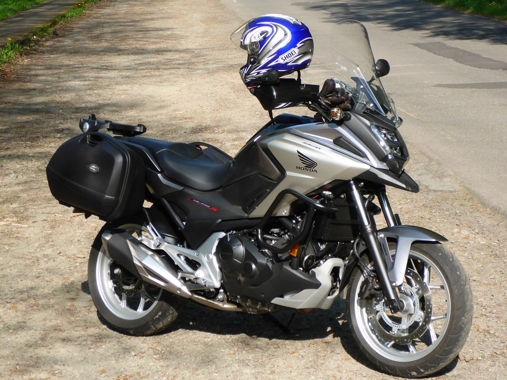

    Nach vielen Recherchen, Überlegungen und Testmontagen habe ich mich für ein Gepäcksystem entschieden, das perfekt zur NC 750 X (RC 90 / Bj. 2017) passt. Zwei Seitenkoffer + Topcase des italienischen Herstellers Givi bzw. Kappa (kommen aus der gleichen Quelle). Die Seitenkoffer passen optisch sehr gut zur NC 750 X, sind nicht zu wuchtig und verändern die Fahrzeugbreite nach jeder Seite um nur 5 cm. (Lenkerbreite 85 cm / Kofferaußenseite zu Kofferaußenseite 95 cm).

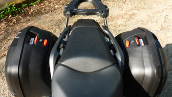

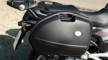

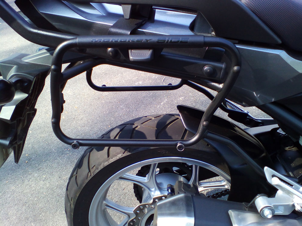

    Seitenträger System Monokey SIDE: Givi PLX 1146 oder Kappa KLX 1146 (baugleich). Passend für die Seitenkoffer Givi V35N oder Kappa K33N.
    Anbau der Seitenträger nur in Kombination* mit Topcaseträger Givi FZ 1146 oder Kappa KZ 1146 (baugleich) + Topcase Trägerplatte z. B. Monokey Givi M5 oder Givi M7 oder Monolock, je nach Topcase.
    *Falls kein Topcaseträger montiert wird, ist das Givi 1146 KIT oder Kappa 1146 KIT erforderlich, bestehend aus vier Winkeleisen und einigen Schrauben.
    Als Seitenkoffer passen nur die o. a. Modelle Givi V35N oder Kappa K33N, da es sich hier um ein verbessertes Monokey-System (Monokey SIDE) mit fünf Aufnahmepunkten handelt. Das herkömmliche Monokey-System bietet nur drei Aufnahmepunkte.
    Als Topcase können alle Modelle von Givi und Kappa verwendet werden, Monokey oder Monolock, je nach dem welche Trägerplatte montiert ist.
    Die Fotos zeigen die Seitenkoffer Kappa K33N und den Träger Kappa KLX 1146 sowie den Topcaseträger Givi FZ 1146 mit Trägerplatte Givi M5.
