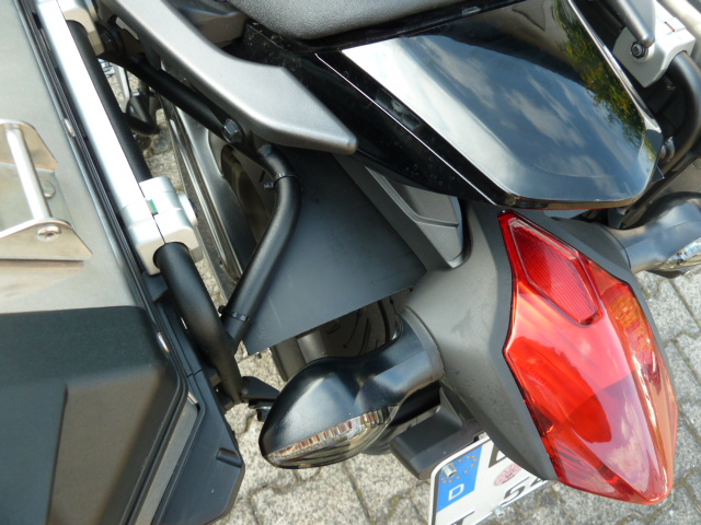

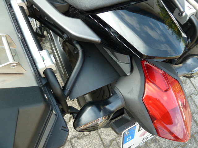

    die Bodystyle Radabdeckung war bei mir schon in der ersten Woche angesagt. Dann die erste Regenfahrt und hinten auf dem Soziussitz hat´s mir alles zugesaut. Bekanntermaßen gibt´s die kleinen "Flügelchen" der Auslandsmodelle. Hatte eine andere Idee: wer Kofferträger hat, in meinem Falle Givi, kommt schnell und billig an die Lösung. Aus Pappe eine Schablone geschnitten und als Material eine dünne Plastikplatte geschnitten. Das Ganze mit 4 Kabelbinder befestigt. Denke mal, das hilft und wie das aussieht ist mir egal.
    Gruss Thomas
