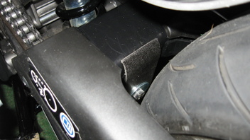

#224 Zitat von KaffeeschlürferAlles anzeigenIch hab mir nen Moosgummistreifen rangeklebt !!
Auf die Schwinge geklebt?
Der Lack scheint ja tatsächlich nicht besonders haltbar zu sein, von daher würde ich da nichts drüber kleben - und Moosgummi schon gar nicht. Wenns darunter anfängt zu blühen, sieht man das ja nicht mehr... . -

#226 Zitat von bike-didiAlles anzeigenAuf die Schwinge geklebt?
Hab meine X gerade etwas zerlegt. Den Fechter HRA abgebaut usw. Ich mach nachher noch ein Bild von der Schwinge. Die ist top in Ordnung, kein Sandstrahleffekt oder Ähnliches.
Den Moosgummistreifen habe ich als Verbindungsstück von HRA und Schwinge hingeklebt, damit der kleine Spalt zwischen HRA und Schwinge geschlossen ist.
Alles top in Ordnung. Kein Rost ...nix!
Auch an den Befestigungsstellen kein Abrieb oder Sonstiges auf der Schwinge. -

#228 Ja, sowas in der Richtung.
Ich habe mir eine 4mm starke Gummimatte besorgt und daraus einen Lappen geschnitten.
Oben habe ich den Lappen an der Kunststoffabdeckung (am Knick) festgeschraubt.
Nach unten hängt er in die Schwinge, das der jetzt nicht den Lack von der Schwinge scheuert, habe ich an der Auflagestelle eine Kunststoffschiene angeschraubt.
Werde mal bei Gelegenheit Bilder machen, zuerst will ich aber mal Testfahren, nicht das mir der Fahrtwind den Lappen an den Reifen weht.Gruß Heiko
