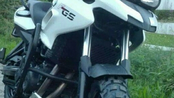

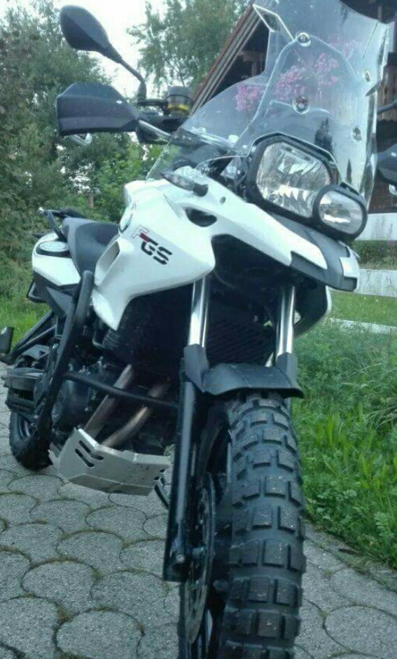

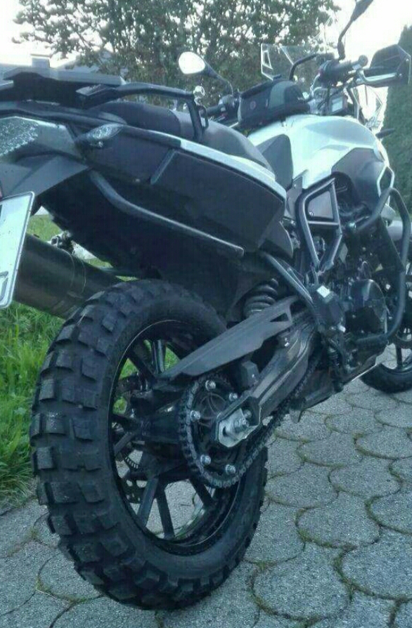

#2 Hallo Siggi,
Was für Reifen hast Du da montiert ?
Mir hat mein BMW Händler immer erzählt die Scheibe der ADVENTURE würde nicht an die F700GS passen ?

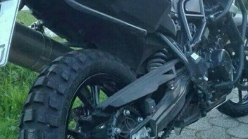

#3 Die Reifen sehen cool aus!
aber haften die Dinger auch auf der Straße?

#4 Das sind Michelin Anakee Wild (mit Freigabe für die F700GS).
Der Grip ist recht gut und der Hinterreifen fühlt sich wie jeder Straßenreifen an. Der Vorderreifen ist trotz korrektem Druck grauslig, als ob er platt wäre. Nach ca. 60/70 km hat man sich aber daran gewöhnt und fängt an, dem Pneu zu vertrauen. Man kann damit auf einer Tour ganz sicher mit den normal bereiften Moppeds mithalten.
Die Sternstunde kommt dann auf Schotter. Traktion ohne Ende und sehr gute Seitenführung auf losem Untergrund und schrägem Untergrund.Die CRF habe ich im Frühjahr verkauft. Mangels geeigneter Strecken stand die meist nur rum. Die war offroad eine Macht und auch für Anfänger auf Schotter spielerisch zu fahren.

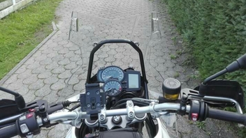

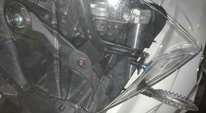

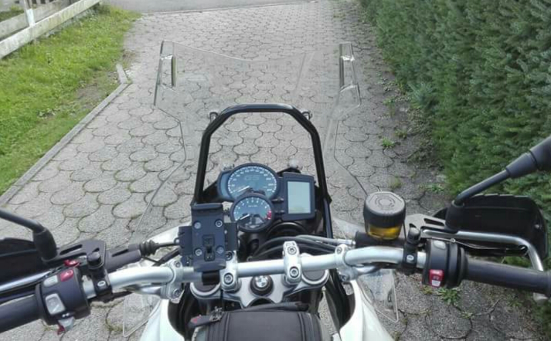

BMW labert Kacke. Dass das Adventure-Schild nicht passen würde, habe ich auch oft genug zu hören bekommen.
Letztens habe ich in München im Motorradzentrum mal eine F700 und F800GS, die nebeneinander standen verglichen.
Ergebnis: die Aufnahme Punkte sind an allen F GS Modellen gleich. An der F700 sind die unteren Aufnahmepunkte für den Scheiben Rahmen ungenutzt. Oben wird der Rahmen an den äußeren Schraublöchern der Serienscheibe verschraubt. Das ist alles. Kein Voodoo, kein Geht nicht. Die Scheibe wird an 6 Punkten befestigt. oben am Rahmen, unten an den inneren Punkten der Serienscheibe, seitlich am Scheibenrahmen.
Man braucht Scheibe, Rahmen, Befestigungsmaterial - alles original Teile der F800GS Adventure.Die wollen einfach, dass man eine F800GS Adventure kauft, wenn man die Adventure-Scheibe haben will.

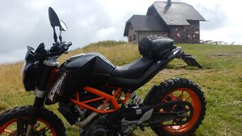

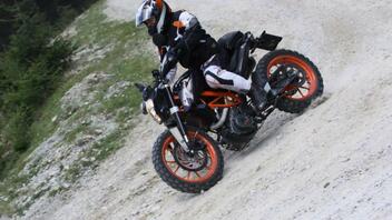

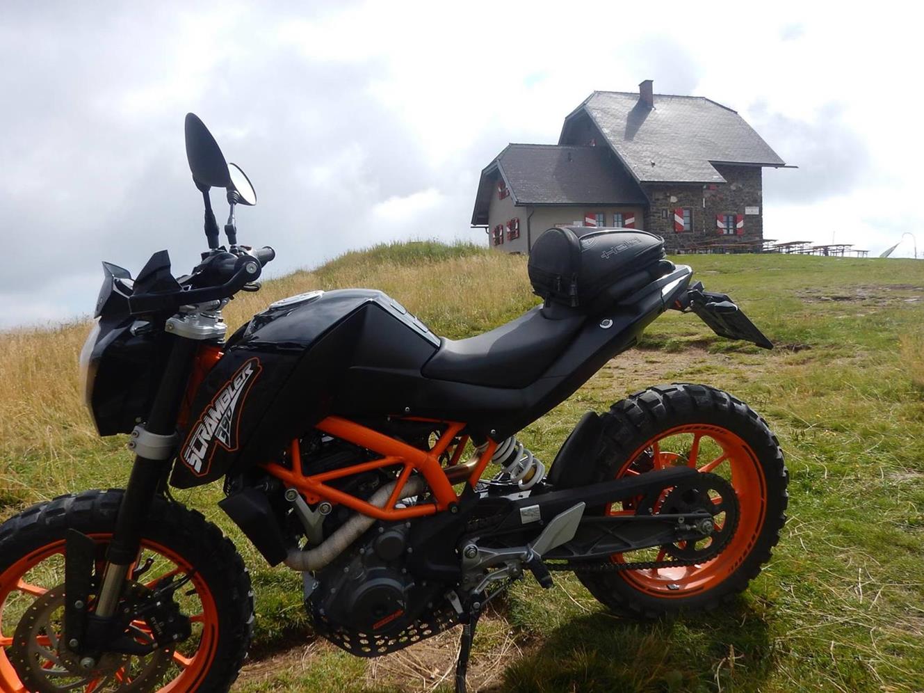

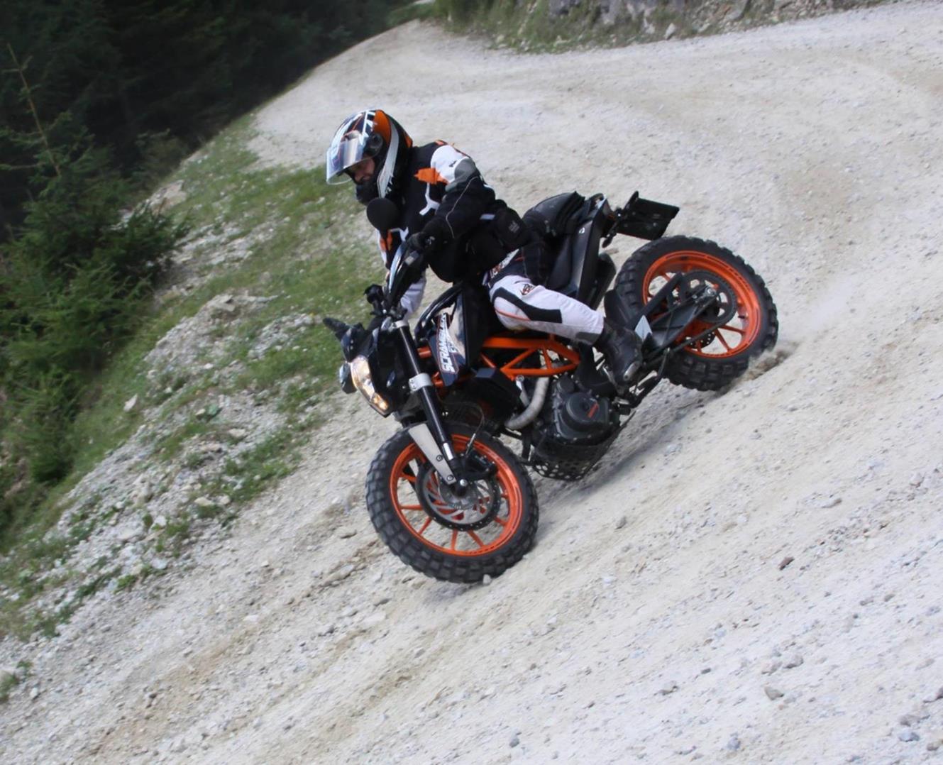

Da kenne ich jemand, der auf solche Reifen schwört...
Funktionieren auf der Straße angeblich so gut wie "richtige" Straßenreifen.[attachment=2]20988561_10212047089805891_6391254180726870194_o.jpg[/attachment]
[attachment=1]20988243_10212034655735047_1878179338837224672_o.jpg[/attachment]
[attachment=0]21013904_10212047324011746_8705239938441276852_o.jpg[/attachment]
Ich sehe keinen Sinn darin, auf ein Straßenmöpp solche Rubbeldinger zu packen.
Gibt kaum Strecken, wo man legal mit solchen Teilen in der Wildnis fahren darf. -
