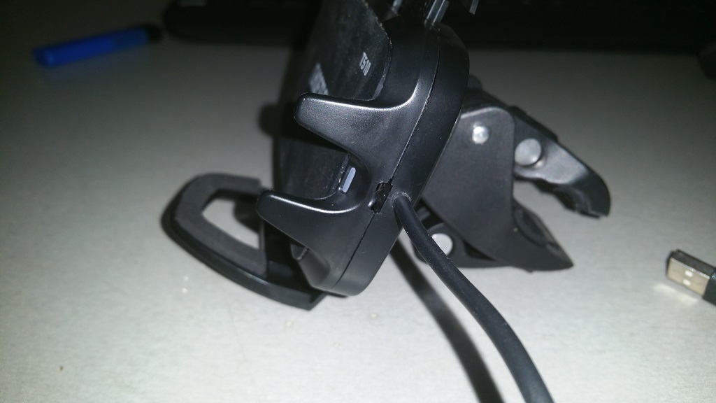

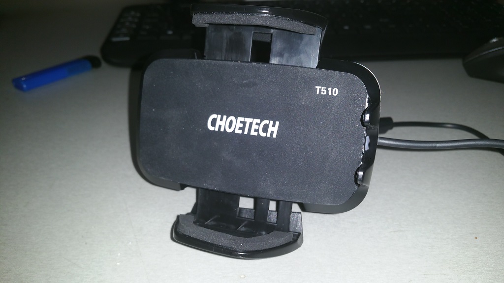

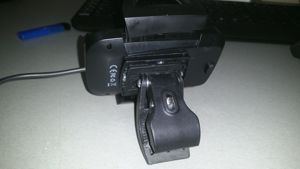

    Gestern nem Kumpel für ein Bier ne KFZ QI Ladeschale abgeluchst :roll:
    Hat 3 Spulen (was bei der Positionierung von Vorteil ist) und ne ausgebrochene USB Buchse, daher hab ich das Kabel direkt auf
    die Platine gelötet, was ich eh besser finde. Für die Halterung musste ich unten was wegdremeln und hab dann ne Adapterplatte hingeschraubt.
    Passt
    [attachment=0]20170701_230452.jpg[/attachment][attachment=1]20170701_230442.jpg[/attachment][attachment=2]20170701_230430.jpg[/attachment]

    Wie wirst du das Gehäuse wasserdicht machen? Falls du Silikon nehmen willst, dann achte darauf, dass dieses nicht essigsäurevernetzend ist, Sanitärsilikon scheidet also aus.
    Hält diese Halterung auch zuverlässig bei Erschütterungen das Handy fest? Diese Halterung habe ich bei Amazon gesehen, wegen Bedenken meinerseits aber verworfen.
  • #29
    Ne Seite vorher sieht man ja meine alte Halterung. Die hatte ich jahrelang an der CB und dann seit
    letztem Jahr an der NC. Ich hab bei beiden Halterungen an den seitlichen Backen noch ne Lage Moosgummi
    aufgeklebt. Mein Handy hat sich nie losgerüttelt, saß immer sehr fest in der Halterung. Gelände fahr ich
    ja nicht. Auch über Kopf und geschüttelt halten die seitlichen Backen das Handy sicher fest - alte wie neue
    Halterung.
    Ehrlich gesagt über Wasserdichtigkeit hab ich mir noch keine Gedanken gemacht. Fahr ned im Regen, als es mich dochmal
    erwischt hat, kam das Handy in die Jacke und die Halterung ins kleine Fach bei der CB.
    Wasser wär bei meinem S5 eh ned so toll, da ich die untere Abdeckung entfernt habe und nicht mehr finde, müsst ich mal ne Neue kaufen.

  • #30
    So hier mal ein kleines Vid um die Bedenken zu zerstreuen. Da rüttel sich nix raus.
    Ist ohne Ton, da ich euch das Geklapper ersparen will und nein ich bin kein Hochkantfilmer,
    keine Ahnung wieso das um 90° gedreht ist.
    Ich habe aber die originalen Gummihalter links und rechts gegen welche aus 6mm dicken Gummi
    ersetzt und Führungen/Nuten mit dem Schleifaufsatz vom Dremel reingeschliffen Eingeklebt hab ich
    sie mit normalem Sekundenkleber. Auf die 6mm Gummiplatte hab ich die Alten geklebt (halten von alleine) und mit nem
    Messer außen rum entlang geschnitten.
    Hoffe euch wird nicht schlecht und ja das Handy lebt noch.
    https://drive.google.com/file/…xTk5Bc00/view?usp=sharing
