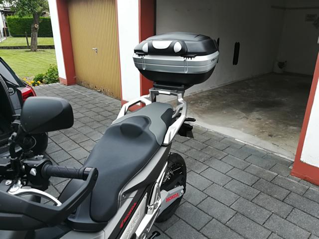

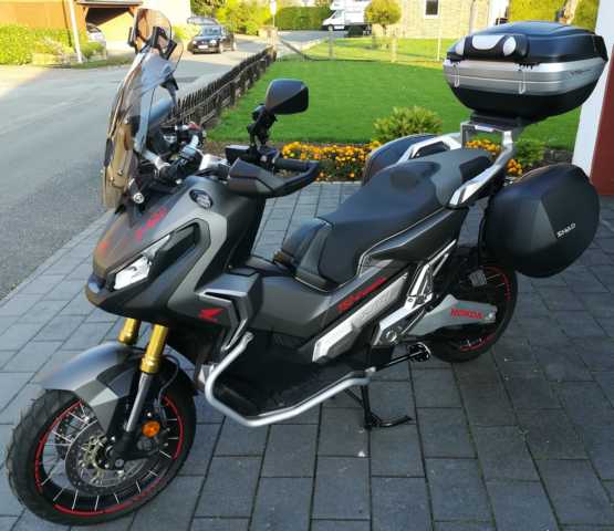

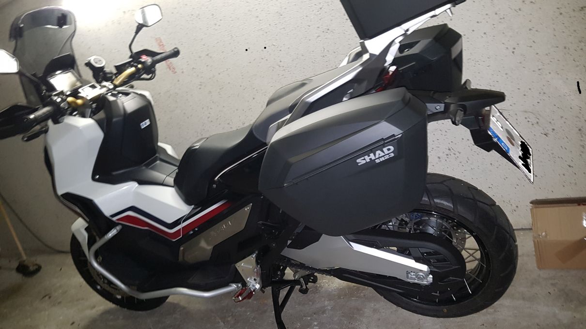

#22 Hallo Sven,
erst mal vielen Dank für die tollen Fotos, die Du hier eingestellt hast!
Jetzt bin erleichtert, denn ich hatte schon gedacht, das die Kofferhalter von SHAD und die Seitenkoffer von SHAD mit dem original Topcaseträger
von Honda nicht zusammen kombiniert und angebaut werden können.
Ich hatte bereits den Givikoffer angebaut, weil mir das Honda Topcase nicht zusagte.
Jetzt wäre es nett wenn Du bitte den Typ der Seitenkoffer mitteilen würdest.
Ich glaube an den Halter von SHAD passen auch größere Koffer.
Hattest Du Probleme beim Anbau?
Wo kann man die Seitenkofferträger und die Koffer am günstigsten gestellen ( AUßER POLO UND Louis ) ?
Nochmals Danke
Viele Grüße vom Rande des Sauerlandes
Axel

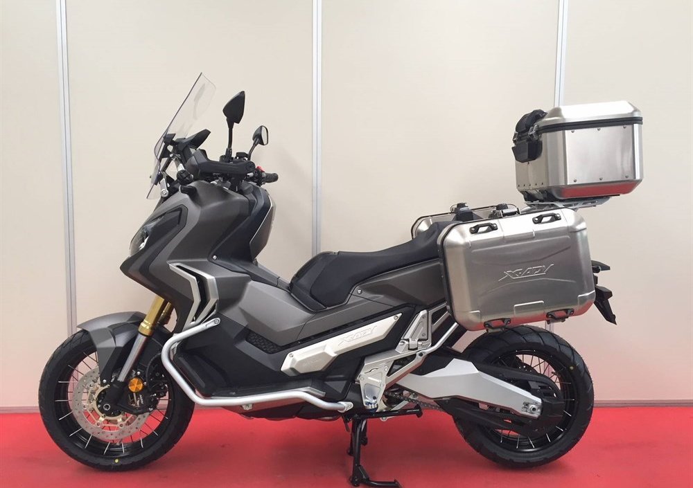

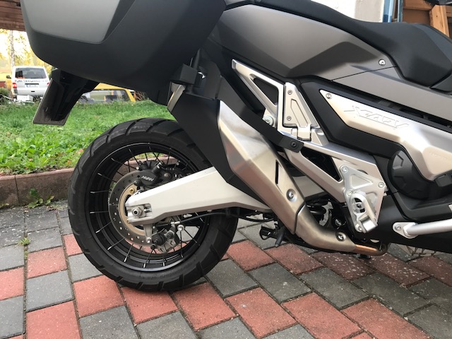

#24 Hallo Axel
Es gibt noch die 36er Koffer, finde ich aber sehr ausladend.
Die Montage vom Träger war kein Problem. Du musst nur zwei Löcher in die Verkleidung bohren.
Die Schablone liegt bei. Bei Shad kannst du die Anleitung als PDF runter laden.http://www.shad.es/descargas/shad8067.pdf
Unter der gebohrten Verkleidung musste ich überlappende Teile noch etwas abschleifen, dann hat alles super gepasst.
Sven -

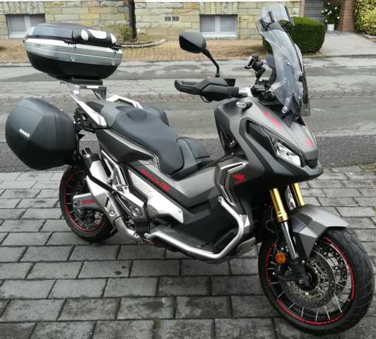

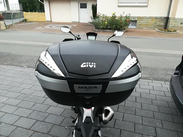

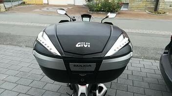

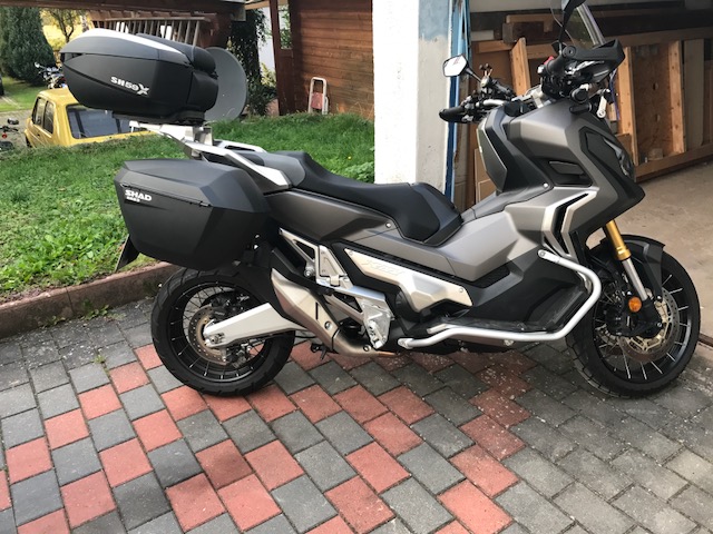

#26 Zitat von XADV DriverAlles anzeigen
vielen Dank für die Info!
Die 36er Koffer finde ich auch ein wenig wuchtig und übertrieben.
Ich denke die 23er Koffer reichen völlig aus.Hallo Sven,
leider muß ich meine Aussage mit den 36er Koffer von Shad zurück nehmen.
Ich hatte mir die Shad Kofferhalter und die 36er Koffer für 429 EURO bei RS MOTO PARTS bestellt.Der Anbau war wirklich einfach gehalten. Man muß in die Verkleidung unterhalb der Sitzbank nach Anleitungsvorgabe die Löcher bohren und etwas überstehendes Kunststoff abtrennen,
damit alles ordentlich passt. Die Schrauben habe ich durch Edelstahlschrauben ersetzt.
Ich hatte mich für die 36er Koffer statt die 23er Koffer entschieden, weil wir in der nächsten Saison einige Mehrtagestouren geplant haben.
In Kombination mit dem Givi MAXIA 4 V56 ergibt sich ein reichliches Platzvolumen.Einige Fotos von den Koffern habe ich angefügt. Jetzt kann sich jeder der möchte ein Bild von den Unterschieden machen.
Axel -
