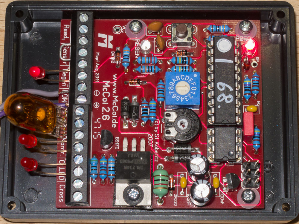

So, ich hab mal die Zahl der einzelnen Teil stark reduziert.....
und ......
er lebt !!!!!!! (auch ganz ohne Löt- und Bastelhilfe)
[attachment=0]IMG_6220.jpg[/attachment]

Zitat von ScootertouristAlles anzeigenHi,
wo ist das Tütchen mit der "Löt- und Bastelhilfe"?
Viele Grüße, Alex
Ich hätte jetzt eher gedacht das jemandem auffällt das der Tank fehlt. Der war zum Fotozeitpunkt gerade zur Anprobe unter der Triumph Sitzbank und ich war zu faul in die Garage zu gehen .......
Die "Löt und Bastelhilfe" war tatsächlich bei diesem öler nicht dabei! Ganz ehrlich!

Hallo Kurtl,
ich bin gerade dabei meinen zweiten Mccoi zu montieren. Meine Frau hat keine Ruhe gelassen und möchte unbedingt an Ihrer Street Triple auch
einen Öler nach dem Sie mitbekommen hat wie einfach da die Kettenpflege wird. Da wir zusammen relativ viel fahren (knapp 10.000 km im Jahr) macht das ja
auch Sinn.
[attachment=0]IMG_6217.jpg[/attachment]
Das sind die Teile ich dafür jetzt bestellt habe. Die Kosten belaufen sich auf 122 EUR. Es fehlen dabei einige Teile
die ich vom letzten Projekt noch über hatte oder dich ich nicht verwenden möchte (kein Regensensor, Öldüse soll Eigenbau werden)
Der Einbau setzt schon einiges an Schrauberkenntnissen voraus, wenn du dich als "Laie" fühlst kann ich dir nur abraten das selbst zu machen.
Das verlöten der Platine ist noch das geringste Problem. Kniffelig ist vor allem die Düse die das Öl an die Kette bringt. Diese muss sehr genau positioniert sein
und darf auch im rauhen Motorradalltag trotz Vibrationen etc. ihre Lage nicht verändern. Auch der elektrische Anschluss (abgreifen des Tachosignals am
vorhandenen Geber bei der NC) verlangt durchaus gute Kenntnis von dem was man da tut.
Ich würde den Schwierigkeitsgrad so etwa wie Ventile einstellen einschätzen, zusätzlich sollte man gewöhnt sein mit einem
Elektroniklötkolben umzugehen.
Den Mccoi wirst du nur verwenden können wenn du einen Bekannten auftreiben kannst der sich da auskennt. Jeder Händler der den Haufen
Elektronikbauteile für die Platine sieht wird dankend ablehnen. Der Mccoi ist ein echtes "Selbermachprojekt" das dann später aber auch um so
mehr Freude bereitet. Der Verkäufer steht mit Rat und Tips übrigends vorbildlich zur Verfügung und ein eigenes Forum
gibt es auch zum Mccoi.
