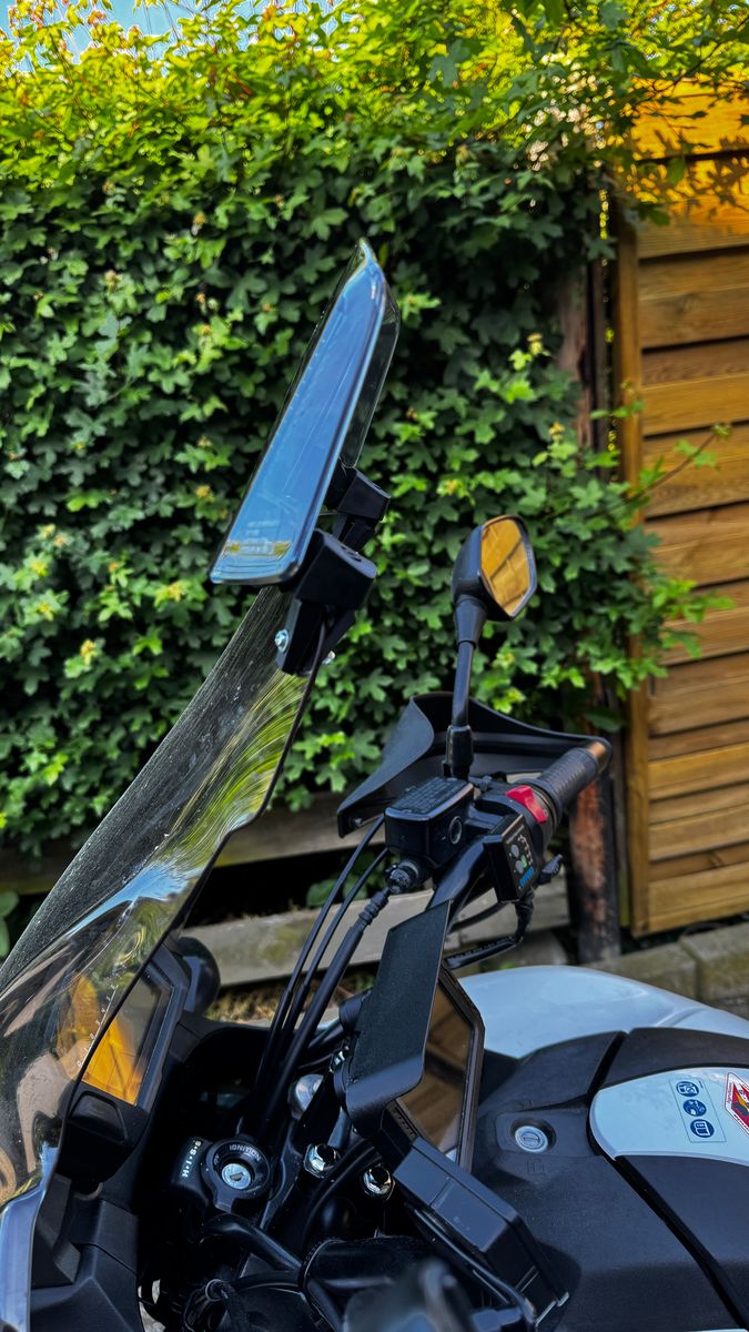

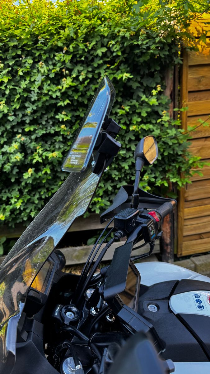

    Der Tüv möchte die ABE.
    Die haben doch nicht zu jedem Anbauteil ein Muster vorliegen!

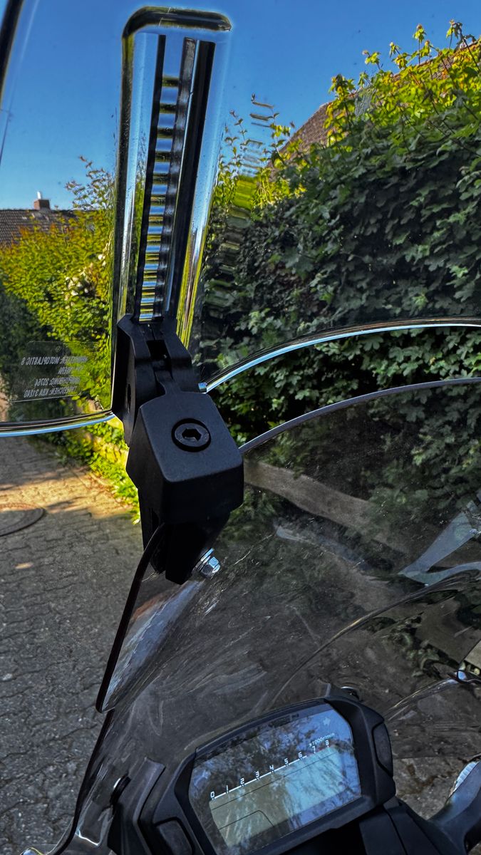

    Es gibt übrigens diesen oder einen sehr ähnlichen Spoileraufsatz von Puig bei dem man die Löcher selbst bohren MUSS! Insgesamt 4 Löcher...
    Da erlischt dann nichts... die ABE will das so :D

    Ich finde die Erklärung hier (3. Grafik) interessant. Meine Scheibe habe ich mit Karosseriescheiben (Kunststoffunterlegscheiben) ca. 8mm weit vom Halter montiert und damit hinterlüftet.
    Das ist schon ein großer Unterschied zur Montage direkt auf dem Halter wie ursprünglich ab Werk. Es ist merklich ruhiger geworden! Für lange Strecken nehme ich trotzdem noch einen Gehörschutz...
