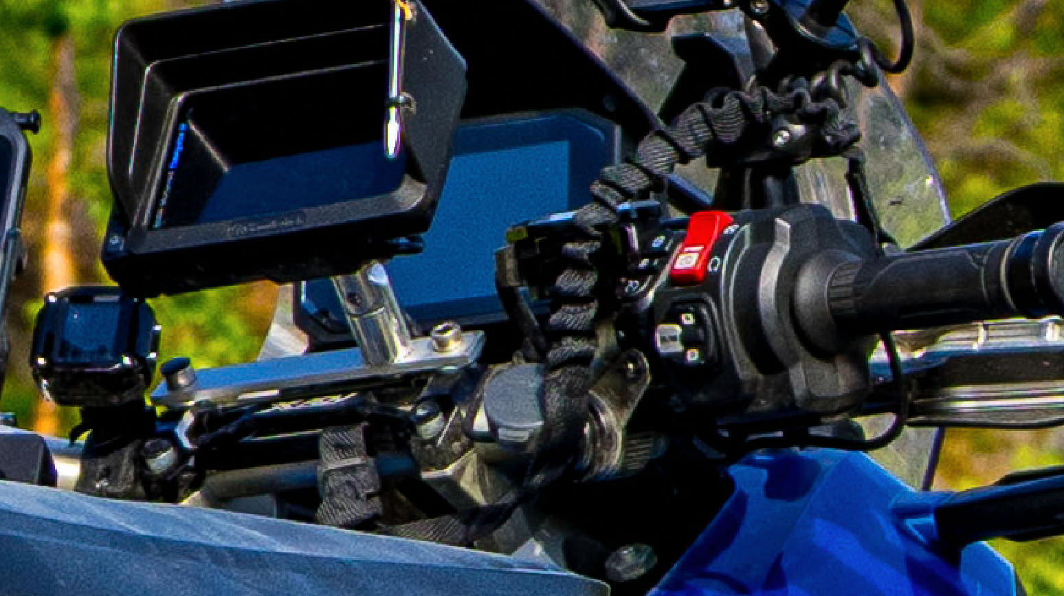

    Ich habe seit Juni 2025 an meinem X-Adv 2023 (RH10) den Tempomaten von Veridian montiert.
    Auf 7'000km ans Nordkapp und zurück konnte ich dabei die Funktion reichlich anwenden und auch die Schwächen erkunden. Montiert hatte ich ihn an der rechten Armatur ( 3 Button Einheit ). Dies würde ich so nicht mehr machen, man kann die relativ kleinen Knöpfe mit Handschuhen nur sehr schwer bedienen und trifft meist immer gleich 2 Knöpfe, anstatt nur einen. Weiter ist die Funktion noch nicht so stabil wie es eigentlich sein sollte. Zwar ist der Tempomat eine grosse Erleichterung auf Autobahnetappen, aber er ist halt auch leider nicht so einfach zu bedienen und problemlos wie z.B. jener meiner BMWs (ja, ich habe mehrere davon).
    Was echt gut ist: Man kann den Tempomaten von Veridian via USB-C relativ leicht umkonfigurieren und auch Firmware-Updates sind so einfach möglich. Dazu sollte man jedoch sehr auf die Einbauposition des Moduls achten, also möglichst einfach zugänglich ist wichtig. Einbauen lässt sich der Tempmat auch ohne grosses handwerkliches Geschick. Wer sich traut Verkleidungsteile zu entfernen, wird auch beim Einbau kein Problem haben, es ist wirklich alles plug'n play!
    Ich war in 1.5h fertig, inkl. Firmware-Update.
    Im Bild sieht man die Schalteinheit links vom roten Notaus/Kill-Schalter
