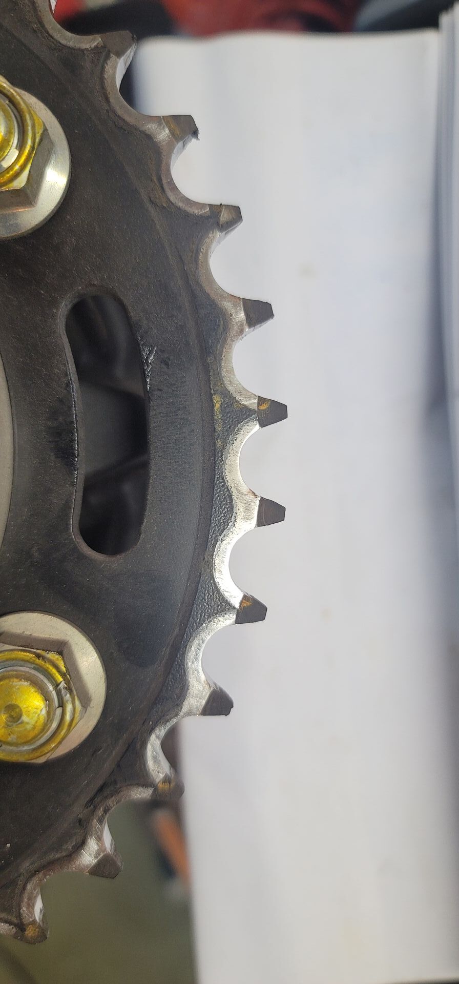

@ThomasLP: Du hast da leider technisch sehr wenig verstanden. Ich denke es hat keinen Sinn mit Dir hier im Forum zu debattieren. Insbesondere wieso es eine Rolle und eine Hülse gibt bzw. der entsprechende techn. Hintergrund ist Dir offenbar unverständlich. Auch inwiefern zwischen diesen beiden Teilen eine (Ver-)drehung entsteht und wie gross diese ist. Du darfst gerne versuchen mittels Kettenfett/öl den Bereich zwischen Hülse und Rolle zu schmieren bzw. daran glauben, dass da irgendwie Schmiermittel hinkommt.
Lustig finde ich immernoch, wie Du behauptest, dass mein Kettenrad stark verschlissen sei. Das ist wirklich bemerkenswert! Dies obwohl ich darlegte, dass aktuell mit nun knapp 20'000km auch noch keine Längung der Kette messbar sei. Wirklich erstaunlich.
Ich verlinke hier keine Bilder etc. allerdings erachte ich Deinen Link zu einem Gartengerätehersteller nicht wirklich als sinnvoll. Wenn, dann z.B. zu D.I.D. oder einem anderen anerkannten Motorradkettenhersteller (Motorradketten sind Spezailfälle für Rollenketten). Oder lies ein Fachbuch wie z.B. Roloff-Matek.
Aber ich auch für mich ist das Thema nun erledigt. Es mag, wie ich schon ganz zu Anfang schrieb, jeder für sich entscheiden. Ich habe hier lediglich meine Meinung als Fachperson dargelegt.

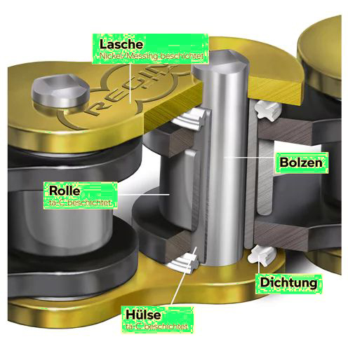

Die Dauerschmierung schiert ja nur die Nietachse die sich in der Hülse dreht. Für die Schmierung zwischen
Rollenkörper und Hülse muß man selber sorgen. Warum das meiner Meinung nach nötig und sinnvoll
ist habe ich im anderen thread ja schon geschrieben.
Kannst Du erklären, wieso der Hersteller eine Rolle, welche gemäss Deiner Beschreibung ja nicht geschmiert ist, auf einer Hülse, welche gegen einen Bolzen gedichtet wäre, aufbringen sollte? Bist Du Dir sicher, dass Du den Aufbau von Rollenketten korrekt verstanden hast?
Übrigens, das du deine Kette nicht schmierst kann man gut an den stark verschlissenen und angefressenen
Flanken deines Kettenrades erkennen. Ich denke das die Innenlaschen deiner Kette auch schon gelitten haben.
Die Zahnform sieht noch recht verschleissfrei aus was aber noch nichts zu sagen hat.
Erkennst Du den Widerspruch Deiner Behauptungen? Fakt: Ein neues Rad schaut beinahe identisch aus. Die Evolvente ist noch perfekt vorhanden. An den Flanken ist keinerlei Verschleiss sichtbar. Usw. usw.
Die Kette ist nicht gelängt. Sie lässt sich keinen mm vom Rad abheben und Du behauptet echt solchen Unsinn? Unglaublich.

Nein, die Hülse ist dauergeschmiert und gekapselt! Da frisst nichts. Das Ziel ist ja bei Rollenkette, dass man einen genau definierten Bereich der Gleitreibung hat und dieser wird daher dauergeschmiert. Wäre meine Theorie komplett falsch, gäbe es von BMW auch keine Endurance-Ketten (was übrigens ganz normale gedichtete Ketten sind. Einzig behauptet BMW sie hätten den Dichtring verbessert...
Fetten oder Ölen hat hier auch noch den Vorteil das kein Wasser in den Spalt zwischen Rollenkörper und Hülse
eindringt welches ein noch schnelleres Fressen bzw. eine Schwergängigkeit zwischen Rollenkörper und Hülse
begünstigen würde.
Da die Hülse/Bolzen mittels Dichtring gekapselt sind, dringt da auch kein Wasser ein. Never. Wenn, dann ist die Kette kaputt.

So schaut mein Kettenrad nach 19'500km aus. Und davon waren doch einige km im Starkregen und der Töff war arg eingesaut. Die Kette hat bis heute keine erkennbare Längung (abgesehen von der immer vorhandenen Erstlängung nach dem Einbau, bei mir nach knapp 12'000km nachjustiert und mit dem Laser ausgerichtet.

Schau dir einmal die Zeichnung1 genau an. Hier sieht man unter anderem die Dauerschmierung der Achse die durch
X-Ringe gewährleistet wird. Das ist gut gelöst und sollte viele tKm keine Probleme machen.
Viel interessanter ist allerdings wo das von uns verwendete Kettenfett bzw. Öl landet und welche wichtige Aufgabe
es dabei übernimmt.
Wie man sieht landet es sinnigerweise zwischen dem äußeren Rollenkörper und der Innenhülse.
Du willst mir bzw. uns also erzählen das keinerlei Probleme entstehen wenn der äußere Rollenkörper
nach etlichen Kilometern trocken auf der recht dünnen Innenhülse läuft!
Beim Auf und Umlauf der Kette auf Ritzel bzw. Kettenrad gibt es immer eine, wenn auch kleine Relativbewegung
zwischen Rollenkörper und Innenhülse.
Gleiten hier wegen Mangelschmierung bzw. fehlender Schmierung Metall auf Metall kommt es zu unnötiger
Erwärmung und es kann sogar zum Fressen zwischen Rollenkörper und Innenhülse führen.
Und das die Laschen deiner Meinung nach nicht geschmiert werden müssen?!
