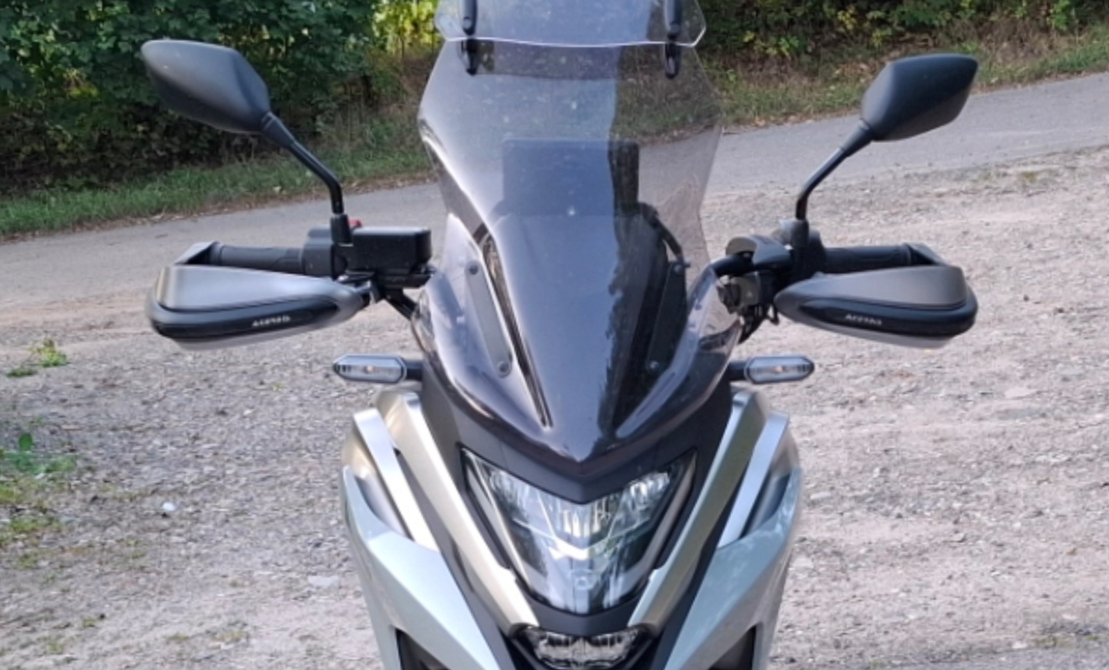

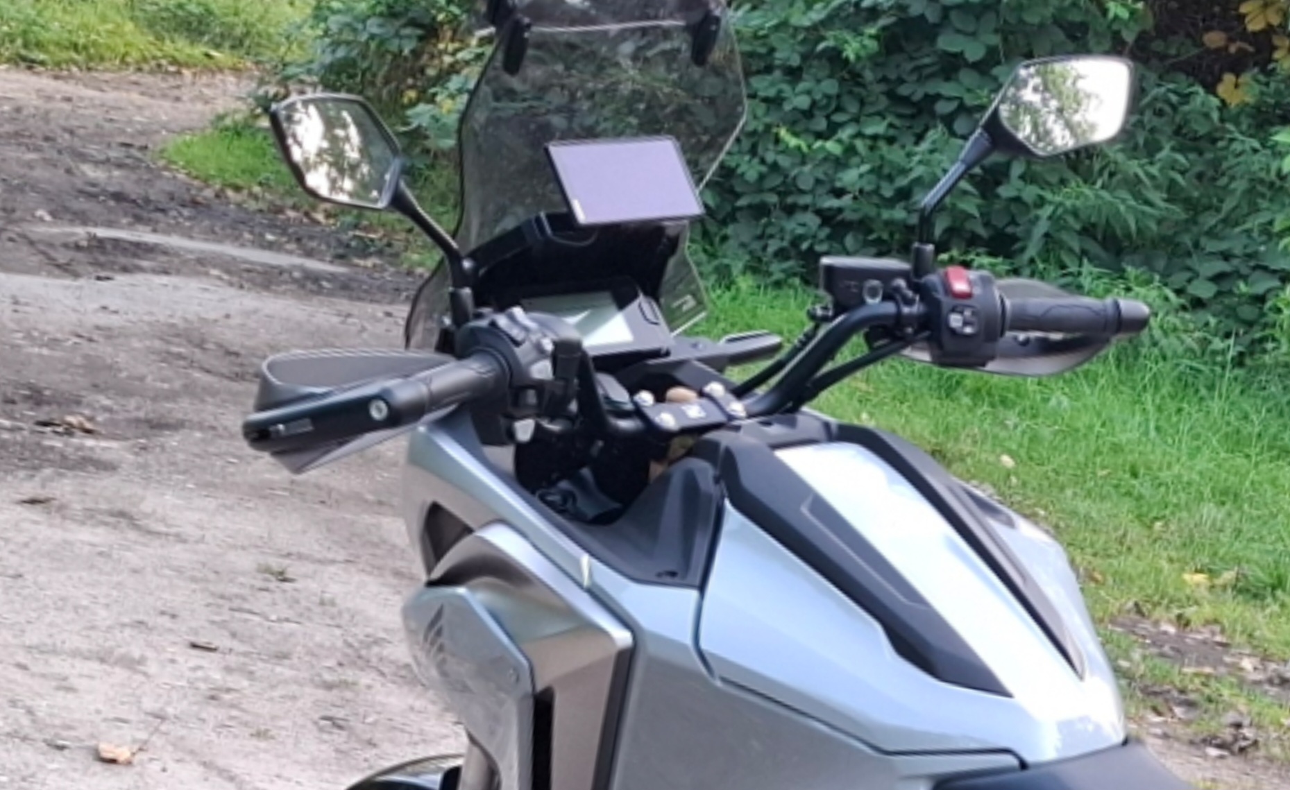

Moin - danke für die Anregung, Eckard!
Habe ich statt Flughammer heute morgen genauso gemacht. Leider haben sich beide Biester gewehrt. Mit „ging ohne große Anstrenungen“ lief da bei mir nix. 17er Ringschlüssel, eine riesige Rändelmutter und ein 750g Hammer. Und dann „gib ihm“. Rechts ging’s relativ schnell - aber es war immer noch anstrengend. Links dann die Vollkatastrophe. Habe die ganze Nachbarschaft zusammengehämmert. Nach 25min kam der Einsatz dann raus. Hier hatten sich beide Gummis umgekrempelt. Die in den schmalen Spalt zwischen Einsatz und Rohr… tja, das war dann klar, dass das nicht mit ein paar Schlägen getan war. Nun ja, letztendlich sind nun die Handschützer montiert.
Lessons Learned: Vor Demontage reichlich mit Kriechöl fluten und einwirken lassen. Sollte man aber vor Montage der Handschützer entfetten (Brems- oder Kettenreiniger einsprühen).

Moin, Ich habe die inneren Einsätze mit einer längeren Schraube die am Kopf mit einer grossen Unterlegscheibe und einem Ringschlüssel bestückt wurde , mit leichten Schlägen gegen den Ringschlüssel raus bekommen. Ging ohne große Anstrengungen.
