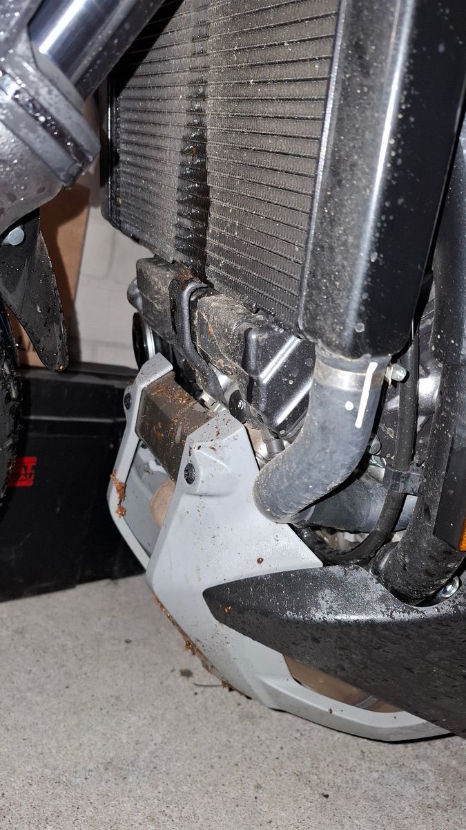

Moin, jedes Fahrzeug wird bei den jetzigen Wetterverhältnissen schmutzig, darum ging es mir bei dem Bild, was ich gepostet hatte nicht ! ich wollte zeigen das ohne die Kotflügel Verlängerung an der NC, der Dreck vom Reifen bis hoch in den Kühler geschleudert wird und man dies mit der Verlängerung prima vermeiden kann.

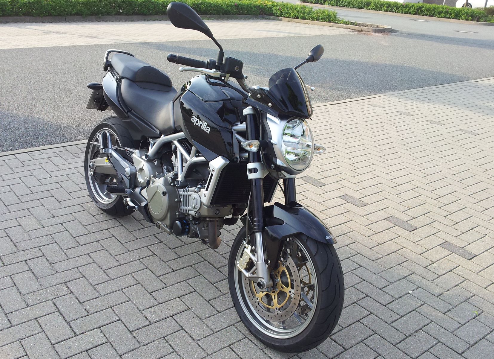

Vor ca.13 Jahren änderte sich meine Meinung dann. Beim Kawa Händler stand da ein dickes schwarzes Motorrad , was mir von der Optik richtig gut gefiel. Es war eine 850er Aprilia, ohne Kupplungshebel und der Tank war nur eine Attrappe, egal, auf zu einer Probefahrt. Das war ein echtes Erlebnis, war wie bei meinem Peugeot 200ccm Roller, nur das das Teil mächtig bis auf 200 Km/h beschleunigt ohne was zu machen. Das fand ich so gut, das ich die Aprilia dann auch kaufte. Auch das Fach, wo sonst der Tank war lernte ich schnell schätzen.
Mit diesen Erinnerungen kam ich dann auch zur NC 750x DCT.

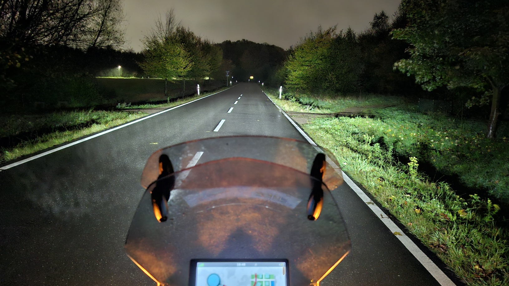

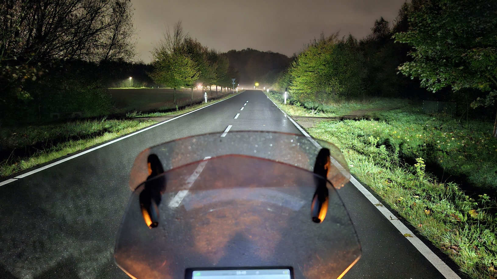

Habe mich dann heute noch mal an den NC Scheinwerfer gemacht und die Einstellung nacht Sicht gemacht. ( die Metode 5m / 5 cm daunter ist irgendwie nicht Zielführend.
Mit meiner jetzigen Einstellung bin ich dann mal in einer recht dunklen Straße gefahren.
Auch das Navi habe ich mal auf die dunkelsten Stufe gestellt. Das kann nämlich auch ganzschön beeinträchtigen.
So sieht die Sache schon ganz anders aus. Ich würde sagen Top. Bilder 1x Abblendlicht und 1x mit Fernlicht.

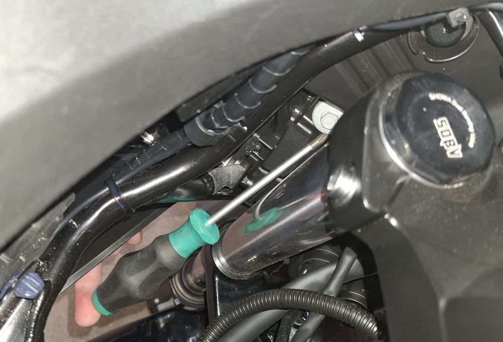

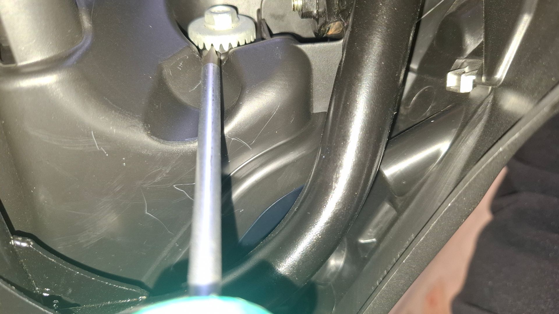

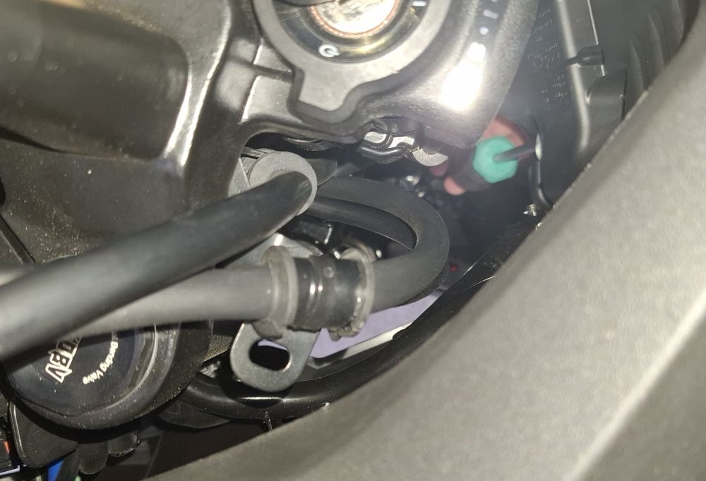

Ich bin so frei und schiebe hier mal eine Frage ein.
Jetzt ist hier schon einiges über das Einstellen der Scheinwerfer gesagt worden. Nur mit welcher Schraube wird das Abblendlicht der RH09 in der Höhe eingestellt? Weder hier im Forum noch im Fahrerhandbuch habe ich dazu etwas gefunden.
Wird die Leuchtweite mit der im Bild Rot eingekreisten Sechskantkopf-Schraube eingestellt? Im Uhrzeigersinn gedreht Leuchtweite verringern, entgegen dem Uhrzeigersinn gedreht vergrößern?
Habe für Dich mal ein Foto gemacht. Einstellung muss man am besten von unter mit einem langen Kreuzschlitz der Größe 2 vornehmen. Links in Fahrtrichtung ist die Zahnschraube für Abblendlicht und rechts unten am Scheinwerfer für das Fernlicht. Gabel dabei leicht einschlagen ! Beim drehen siehst Du dann ob der Scheinwerfer hoch oder runter geht.

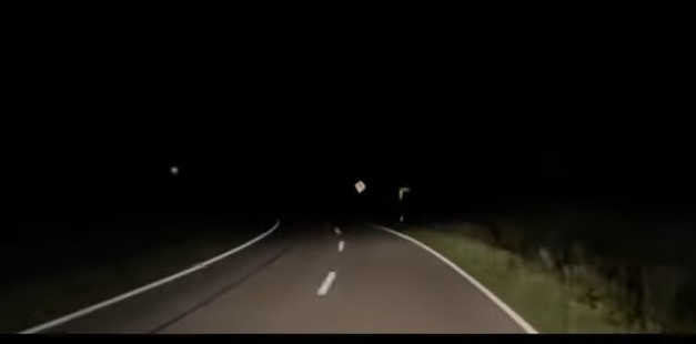

Ich habe BJ irgendwas Ende '21 und Anfang '22 und bei mir ist das Licht sowas von krottig. Auch wenn ich nicht glaube das es bei dee RH09 iwann mal ein Lichtupdate gab.
Ich war gestern erst wieder im Dunklen unterwegs... Katastrophe... kein Verglich mit deinen Bildern im Eingangspost.

Wenn du dir meine Bilder ansiehst auf Seite 1 von diesem Thread hier, dort habe ich Fotos gemacht bei nasser Fahrbahn, bei trockener Straße ist es sogar noch besser. Ist im Vergleich zu deinem Scheinwerfer ein großer Unterschied zu sehen?Moin Bastian
Erst jetzt wo Ich Deine Bilder sehe, würde ich im Vergleich dazu sagen, ich fahre mit Standlicht.
Bin den Abend extra noch mal in eine Dunkle Nebenstraße gefahren, weil mir das für LED sehr schwach vorkam. War aber auch nicht viel besser. Da kann ja was nicht Stimmen, werde der Sache noch mal auf den Grund gehen, Deine Bilder zeigen ja eine sehr gute Lichtausbeute.
Gut das Du mich noch mal angesprochen hast
Ich fahre nur sehr selten mal im Dunkeln Motorrad. Anfang des Jahres musste ich mal mit meiner CRF 300 durch die Nacht fahren, das war schon sehr Abenteuerlich, mit Fernlicht konnte man gut was sehen, aber Abblendlicht wie ein Teelicht. Grade Heute bin ich dann auch mit der neuen NC von 2024 im Dunkeln nach Hause gefahren. Die NC hat ja LED Scheinwerfer, da hatte ich mit einem Mega Licht gerechnet, aber das hat sich so garnicht nach Mega angefühlt, bzw. angeschaut. Fernlicht ist gut, aber das Abblendlicht finde ich sehr schwach. Zuhause habe ich dann die Einstellung kontrolliert, alles richtig eingestellt. Aber was sollst, für die 2 mal die ich mal im Dunkeln fahre muss das reichen. Als Schulnote würde ich nur ein 4 vergeben.
