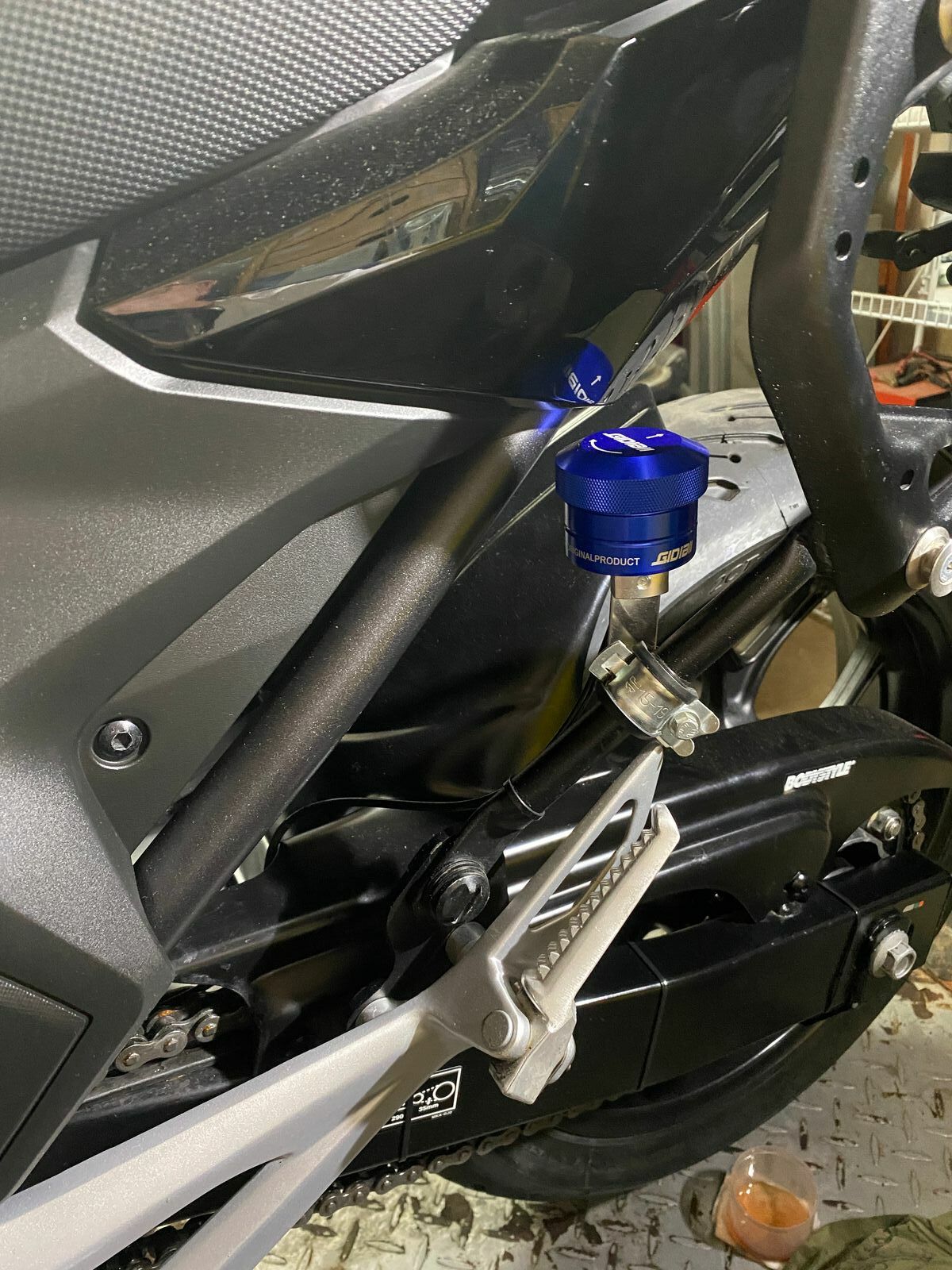

Meine neueste Anschaffung: Billigversion von COBRRA Nemo 2 Kettenöler mit eigener Halterung
Kennt jemand eine schönere Rohrschelle für die Befestigung des Ölbehälters (in schwarz)?

da ich keine 100€ oder mehr für einen Kettenöler ausgeben wollte, habe ich letztendlich die Wahl zwischen Cobrra Nemo 2 und dessen günstigere Version von Gidibii getroffen. Es wurde die günstigere, baugleiche ? Variante Gidibii.

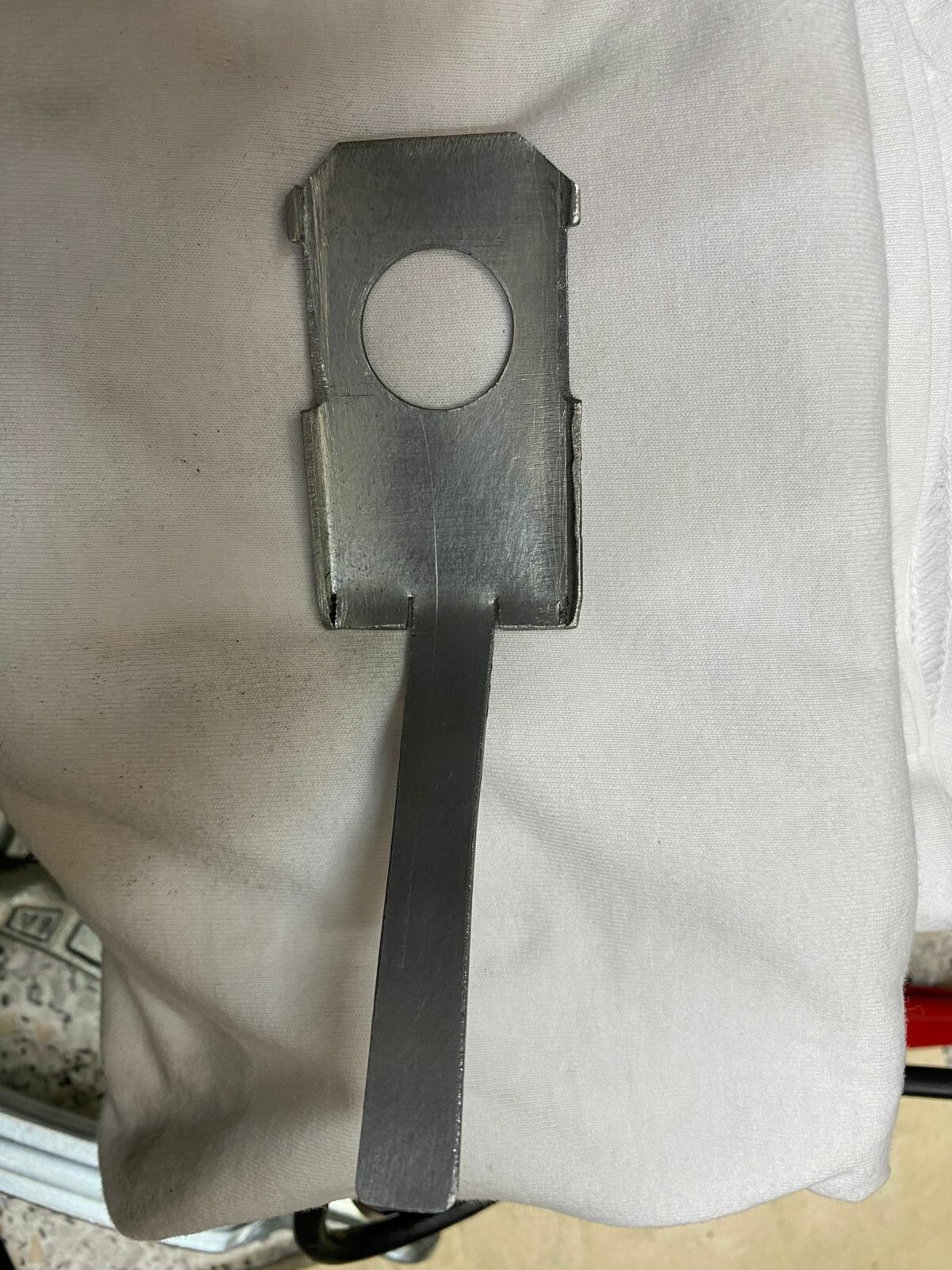

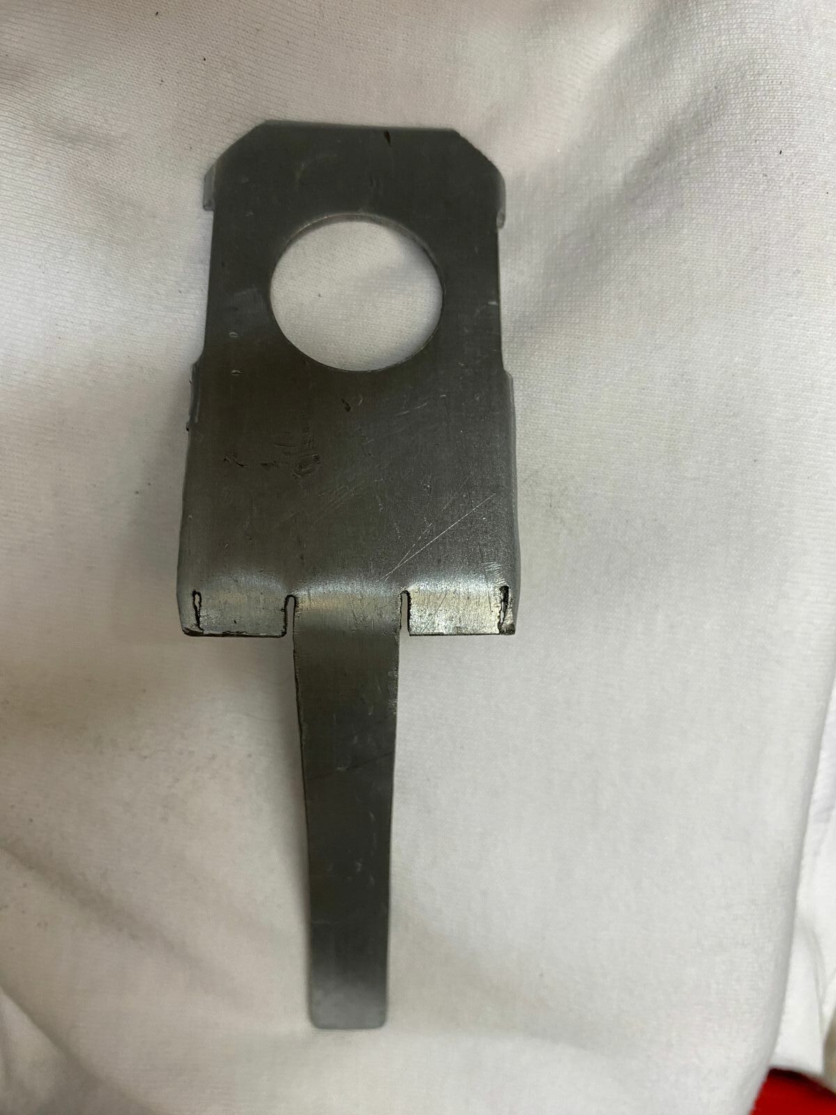

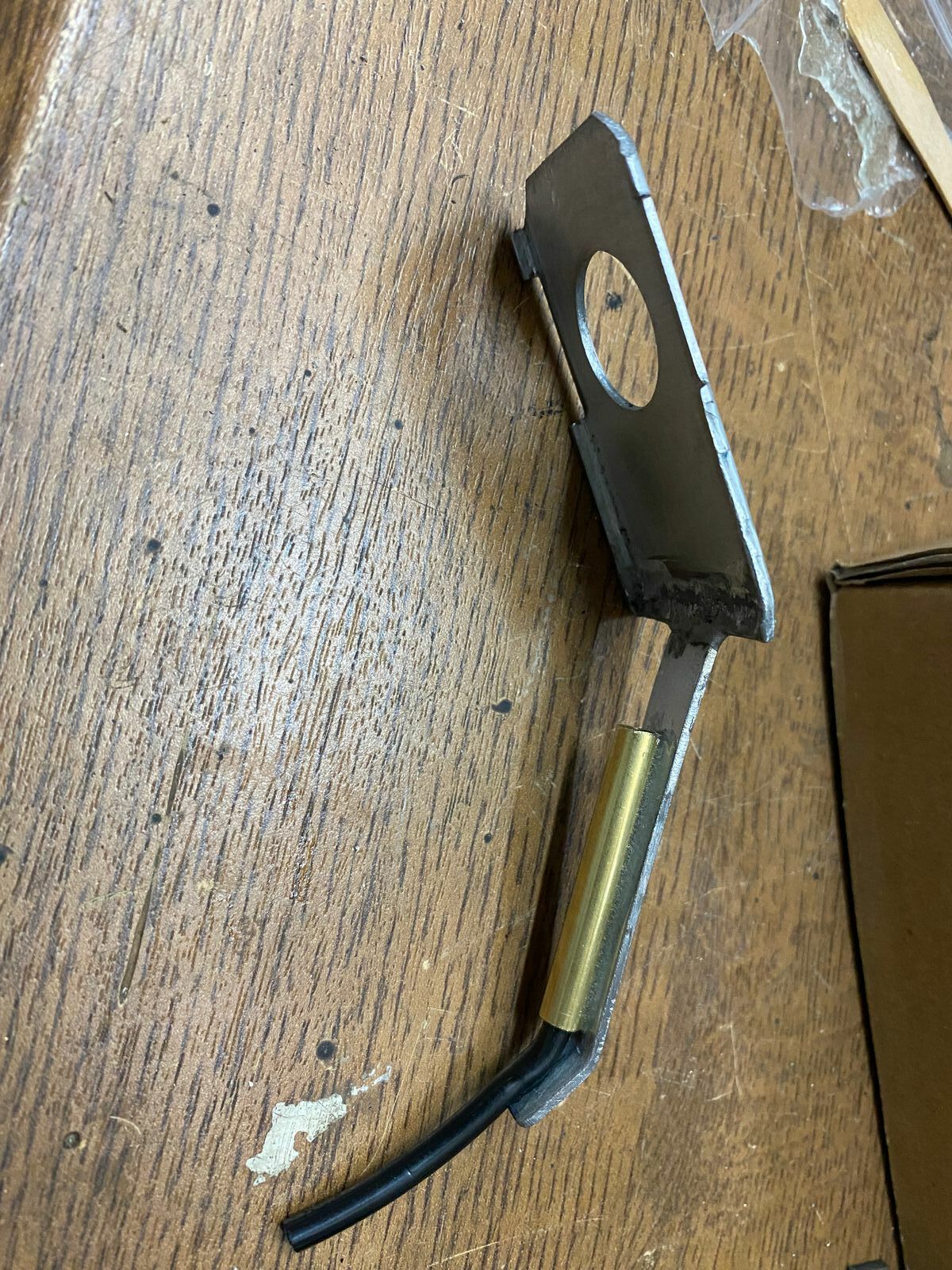

Letzte Woche eingebaut. Zuerst wollte ich die mitgelieferte Halterung verwenden. Aber irgendwie gefiel mir das dann doch nicht so. Also habe ich mich letztendlich für eine Eigenkonstruktion entschieden und auch Fehler gemacht.
1. Fehler: Ich habe ein verzinktes Blech genommen, wegen Rostschutz.
Genial oder? Leider nein. Denn wenn man es lackieren möchte hält der Lack nicht. Also Google gefragt. Lösung: Netzmittelwäsche mit Salmiak. Baumarkt, Netzmittelwäsche, lackiert. Leider hat das auch nicht gehalten. Also wieder runter damit, nochmals aufgeraut, grundiert, nass geschliffen, mit Silikonentferner entfettet und Lackiert. Trotzdem an 2 Stellen Lackabplatzungen. Vielleicht gibt das noch mal eine Winterarbeit mit normalem Blech und Pulverbeschichtung. Mal sehen.

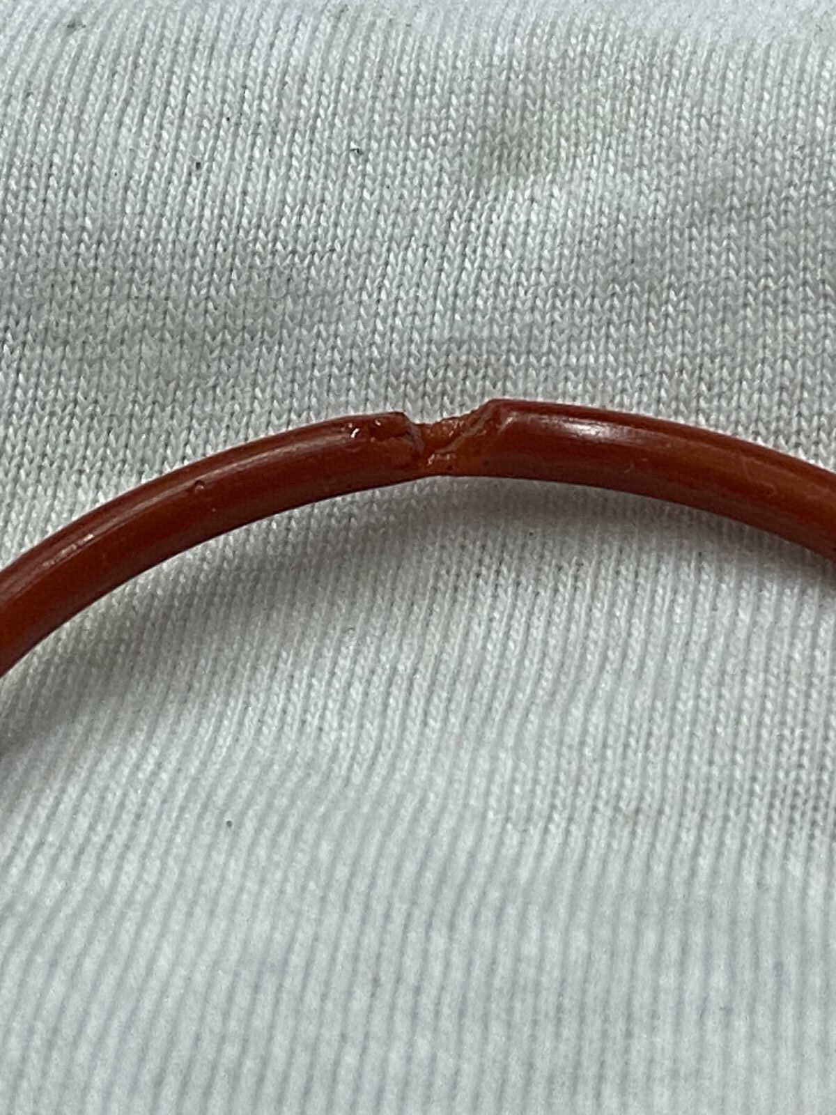

2. Fehler: Dichtung im inneren Behälter nicht kontrolliert.
Nach der Montage Behälter mit Synt, Kettenöl aufgefüllt, der Öler tropfte ständig. Hatte dann keine Lust mehr, war schon spät. Auffangbehälter über Nacht untergestellt. Am nächten Tag: Auffangbehälter voll, Kettenöler leer. "Schei... Chinadreck" war mein erster Gedanke. Also Kettenöler zerlegt und festgestellt das die Dichtung defekt war. Deshalb lag auch eine zweite Dichtung mit bei. Also gewechselt und . . . funktioniert.

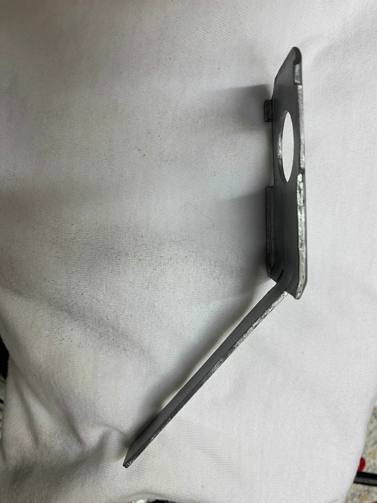

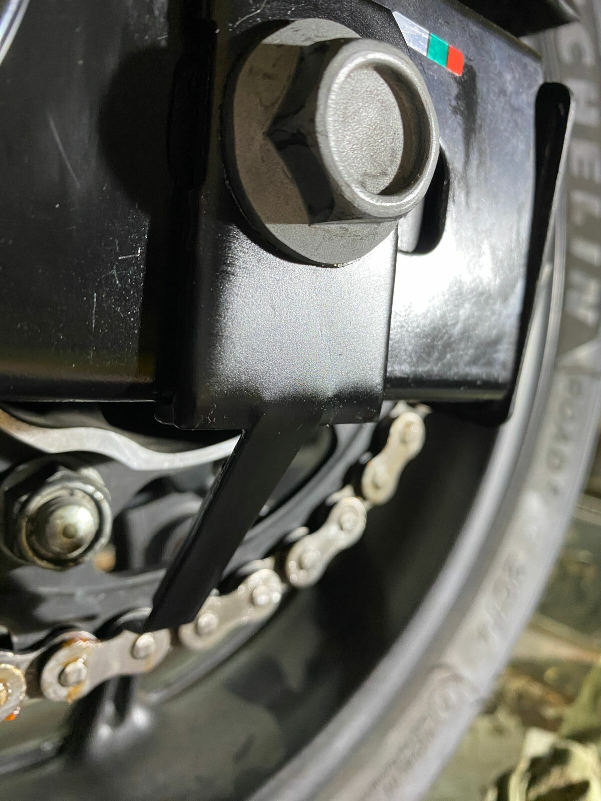

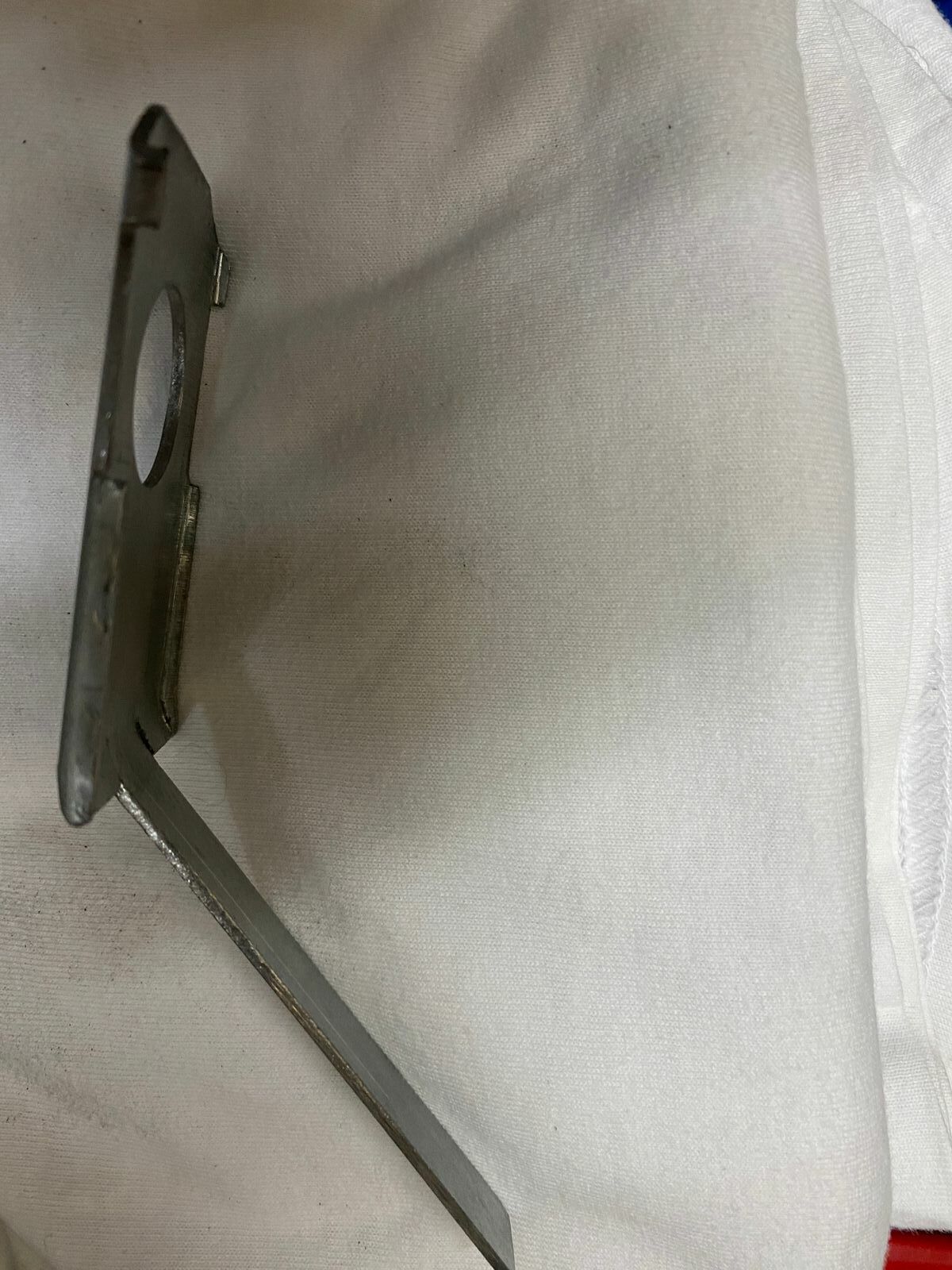

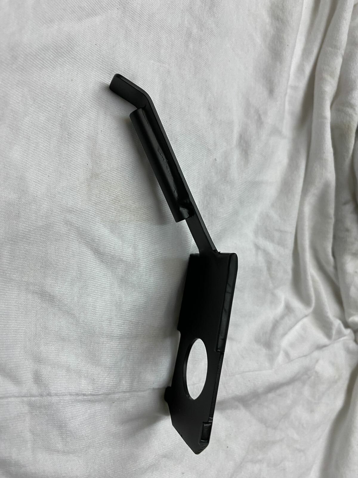

3.Fehler: Lage des Ölzuführungsschlauch am Kettenblatt falsch ausgelegt. Siehe Bilder. Zuerst gerade, dann am Ende abgewinkelt. Passte besser.
4. Fehler: Blechstärke mit 1,5mm etwas zu schwach. 2mm wäre besser gewesen
Da das Motorrad über Nacht dann draußen stand und am nächsten Tag die Sonne bei über 30°C auf den randvollen Behälter schien, markierte der Kettenölen sein Revier. Aber OK, wo soll das sich ausdehnende Öl auch sonst hin?
Anbei Bilder:
Bild 1: Position Ölbehälter
Bild 2-5: Der erste Entwurf
Bild 6-9 Das Finale + die defekte Dichtung im inneren des Ölbehälters
