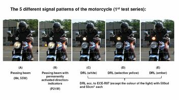

    BASt-Studie (Bundesanstalt für Straßenwesen) empfiehlt Tagfahrleuchten für Motorräder
    http://www.bast.de/cln_016/nn_…eihe-f/2009-2008/f71.html
    Da sich das einstige PDF-Dokument nicht mehr im Netz befindet, hier ein paar Auszüge.
    Die wichtigsten Ergebnisse für die Verbesserung des vorderen Signalbildes am Motorrad sind:
    * Eine Tagfahrleuchte nach ECE-R87 ist besser erkennbar als Abblendlicht.
    * Zwei Tagfahrleuchten sind besser erkennbar als eine Tagfahrleuchte.
    * Lichtstärkere Tagfahrleuchten sind auf größere Entfernung besser erkennbar als lichtschwächere Tagfahrleuchten,
    während Erkennbarkeitsunterschiede durch verschiedene Farben beziehungsweise Farbbereiche mit zunehmender Beobachtungsentfernung abnehmen.
    * Mehrspurige Fahrzeuge und ihre Beleuchtung hatten keinen Einfluss auf die Erkennbarkeitsbewertung der Motorräder.
    Ich persönlich finde die amerikanische Variante B (mit Blinker) auch nicht schlecht, wird in Deutschland aber nicht zugelassen :x

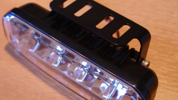

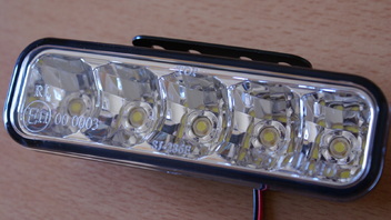

    Ich habe mir ein entsprechendes Tagfahrlicht und Montagematerial besorgt. Die Befestigung erfolgt an der Gabelbrücke (Gewindeloch) mit Abstandshalter. Den Strom nehme ich vor der Glühbirnenfassung ab und montiere dann einen wasserdichten Wechselschalter unterhalb der Tachokombination. Vom Wechselschalter, geht der Strom dann je nach Schalterstellung, zum TFL oder Abblendlicht.
    Wenn ich alles fertig habe mache ich mal ein Foto 8-)
